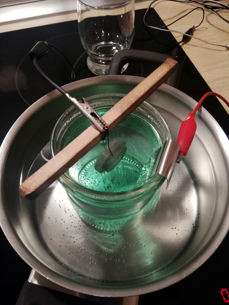

Neue, eh, Distanzdinger gedreht. Insgesamt drei Millimeter dicker nun. Das sollte passen.
Nickelbad angesetzt.
Vernickeln.

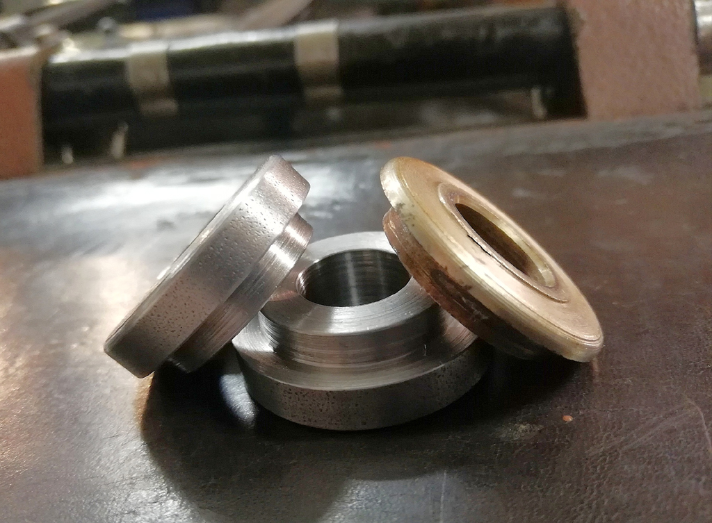

Fertig. Kommt ´nem originalen Teil (oben im Bild) recht nahe, und den Unterschied zum blanken Stahl sieht man auch... Vielleicht ´nen Hauch zu goldgelb, aber egal. Könnte an der recht hohen Temperatur des Nickelbades (ca. 55 Grad) liegen?! :gruebel: Auf jeden Fall besser als komplett unbehandelt, denke ich. Mal gukn.

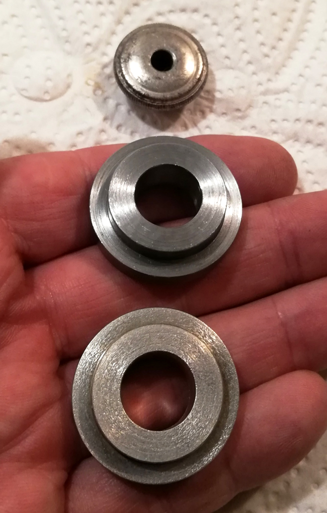

Ansonsten... Dem Spieltrieb nachgegeben und für die noch anzufertigenden Anlaufscheiben der Trapezgabel ein Rändelwerkzeug gekauft und ausprobiert. Noch nicht perfekt, aber es wird. Muss allerdings schwer ackern dabei, die kleine Rotwerk. :fiessgrinz:

Ist es gewollt das die Oberfläche von der einen Scheibe so "zerfressen" ausschaut?
Ist der Drehstahl stumpf oder die Schnittgeschwindigkeit zu niedrig?

Das sieht in natura zum Glück nicht ganz so derbe aus.
Die Wendeschneidplatte müsste ok sein. Ich könnte mir denken, dass die Geschwindigkeit etwas zu niedrig war. Oder der Winkel passte nicht perfekt, oder die Wendeschneidplatte war nicht absolut akkurat auf die Mitte ausgerichtet, oder was auch immer... :gruebel:
Ich habe das Rundmaterial im letzten Bild mit doppelt so hoher Geschwindigkeit wie sonst längsgedreht, als Vorarbeit vor dem Rändeln. Die Oberfläche sieht sauberer aus als bei den Distanzdingern.

Ja, das ist ´ne feine Sache. Hab mich ewig davor gedrückt, hin und her überlegt, uiui kompliziert, aber letztlich ging´s echt problemlos und war dazu sehr preisgünstig. Spannend wird´s sicher, wenn man versucht, auf ein bestimmtes Ergebnis hinzuarbeiten (Farbe, Glanzgrad), da braucht´s dann fundiertes Wissen, aber in meinem Fall hier... :smt023
Ich habe nach diesem Rezept gearbeitet, allerdings ungefähr die doppelte Menge Saccharin zugesetzt. Schwer zu sagen, meine Waage ist da nicht genau genug. Mein Netzteil aus der Grabbelkiste liefert 500 mA - das passt so halbwegs, was die Größe der Teile hier angeht. Temperatur bei mir war so 55 - 60 Grad für die erste Scheibe, die zweite ca. 51 Grad. Ein Unterschied ist nicht erkennbar.
Jetzt, bei Tageslicht, sieht´s echt gut aus. Polieren muss ich da nix mehr. Silbrig, seidenmatt, bissl Gelb dabei, und die Oberfläche ist schön einheitlich. Gefällt mir.

Die Drehoberfläche hängt auch vom Werkstoff ab, manche Stähle werden nur mit scharf geschliffenem HSS oder Platten für Alu gut. Was für Eisen hast genommen?
Beiträge: 18365
Beitragvon Jonas » Fr 14 Okt, 2022 11:40
Das Rundmaterial? Keine Ahnung! Aus der Abfalltonne einer Lehrwerkstatt... Das wird nix Besonderes sein. Ist gefühlt "sehr weich". Bissl Feilen trägt sofort ordentlich Material ab.
Wendeschneidplatten: CCMT09T304 (Hartmetall, TIN-beschichtet). Ist so ein Set von paulimot.
Beiträge: 2409

Bei Wendplatten nicht mit der Drehzahl sparen.Die packen 1200/min ohne Probleme. Also Vollgas auf der kurzen Übersetzung.
Beitragvon Jonas » Fr 14 Okt, 2022 15:29
Das ist meine Standardeinstellung für das meiste, was ich so zurechthuddel hier.
