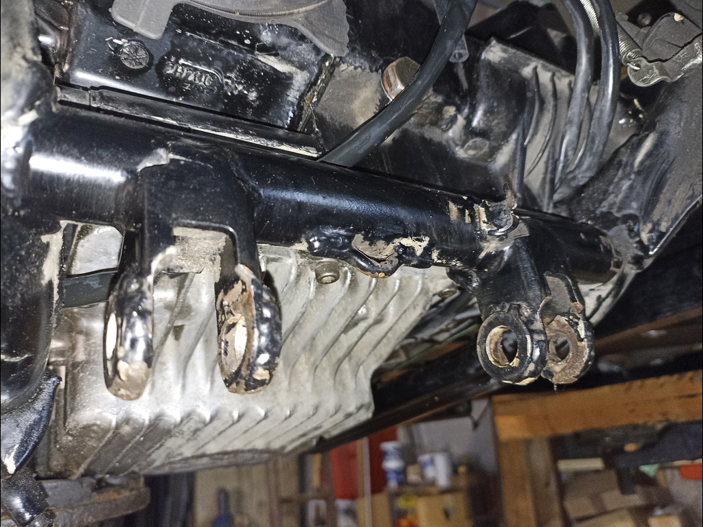

Aynchel, das geht nicht sonst muss ich durch den Schalldämpfer.
Ich habe auch nicht vor den kpl. Anschluss neu zu bauen. Strebe von oben passt dann nicht usw.

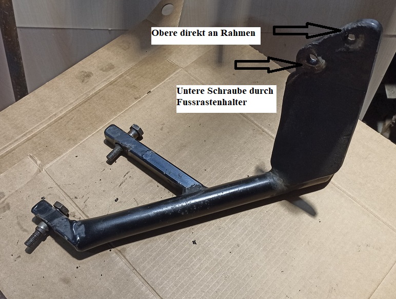

Beim roten Kreis sind die Laschen.
Der Anschluss zum BW ist etwa 15 cm hinter diesen.
Wartet auf mehr Bilder.

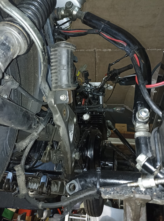

Weiter gehts

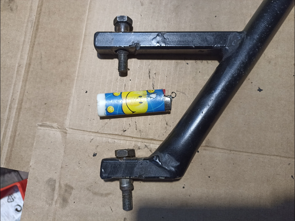

Gedanke: Etwas zwischen zwei Laschen stecken und so festspannen das sich nichts bewegt funktioniert nur wenn sich die Laschen biegen und an das "etwas" anlegen. Ist das sinnig? ich meine : nein
Hier noch mehr Bilder

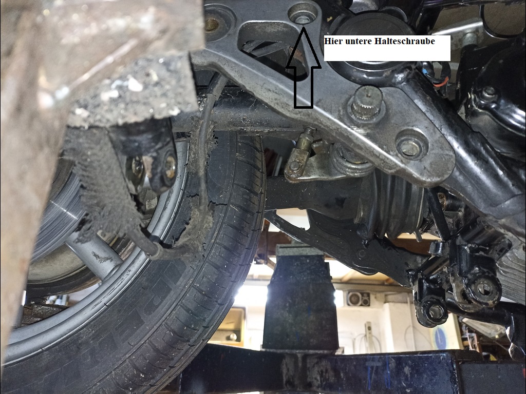

Das Blech welches auf das Rundrohr geschweisst ist wird hinter den Fuussrastenhalter geschoben und am Rahmen verschraubt. Eine Schraube durch den Fussrastenhalter gesteckt.
Ich will nicht den oberen Anschluss ändern und auch nicht das Gabelstück beiwagenseitig.

Und: Wenn die recht ordentlichen Hauptsständerohren so massiv sind und doch schon oval, ist da ja mächtig was am Werk. :shock: Oder aus Butterkeksstahl.

Hauptsächlich sind das Vierkantrohr und die Schrauben beschädigt. Wie unrund die Bohrungen in den Laschen sind habe ich noch nicht geprüft.
Dirk, was verstehst du nicht an dem Gerät? Wie es befestigt wird? Auf Bild 1 ist das Gabelstück zu sehen.
Am Gerät das Gegenstück, der Flachbolzen.
2 Stück 4kant für den Hauptständer und die große Lasche steht senkrecht hinter dem Fußrastenhalter.
Ist's so beschrieben verständlich wie und wo das Gerät montiert wird?

Nur: vom Flachbolzenanschluss bis zu den Ohren ist es ein ziemlich langer Hebel, und dennoch so stark ausgearbeitet. :gruebel:
Ob man das überhaupt so exakt gefertigt bekommt, dass alle vier Schrauben gleichzeitig belastet we(u)rden? Vermutlich in sito geheftet und dann fertig verschweißt. Mit Verzug? Hmm.

Beitragvon Lederclaus » Di 24 Jan, 2023 09:03
Es ist halt keine schön gemachte Halterung. Soviel ist klar.
Die Hauptständeraufnahme am Rahmen sollte das auch weiterhin schaffen, sofern der Hilfsrahmen spannungsfrei und gut passend angebaut wird.
Das mies gebogene und stumpf aufgeschweißte Blech nach oben ist die einige Verdrehsicherung und Momentabstützung. So ein Pfusch.
Aber es hat lange gehalten. Ich würde tatsächlich gut passende Buchsen in die Vierkantrohre schweißen und den Kram wieder einbauen. Viel mehr Möglichkeiten hast Du kaum, außer Du willst den hinteren unteren Anschluß neu konstruieren.
Und wenn ich mir die Bilder im Dreirader anschau, würd ich die Vierkantrohre abtrennen und neu machen. Also ich persönlich. Aus dickwandigem Vierkantrohr. Oder zumindest auffüttern, um die weggearbeiteten Stellen zu verstärken.

Beitragvon sejerlänner jong » Di 24 Jan, 2023 09:52
Claus, dem Blech möchte ich mit Knotenblechen mehr Stabilität geben.

Beitragvon Lederclaus » Di 24 Jan, 2023 10:39
sejerlänner jong hat geschrieben:Claus, dem Blech möchte ich mit Knotenblechen mehr Stabilität geben.
Ist wahrscheinlich kein Fehler, Karsten. Das darf halt nicht zu brutal werden, ein wenig Flexibilität muß bleiben, sonst reißt dir die obere Halterung am Rahmen ein. Und die Knotenbleche so ausführen, daß sie nicht bis in die Ecken geschweißt werden.
Da muß eine Lücke bleiben. (stell dir das so vor, daß man zum Beispiel aus einem geplanten Quatrat eine Ecke mit Kantenlänge 6-7mm rausschneidet, und das dann Richtung Ecke einschweißt)
