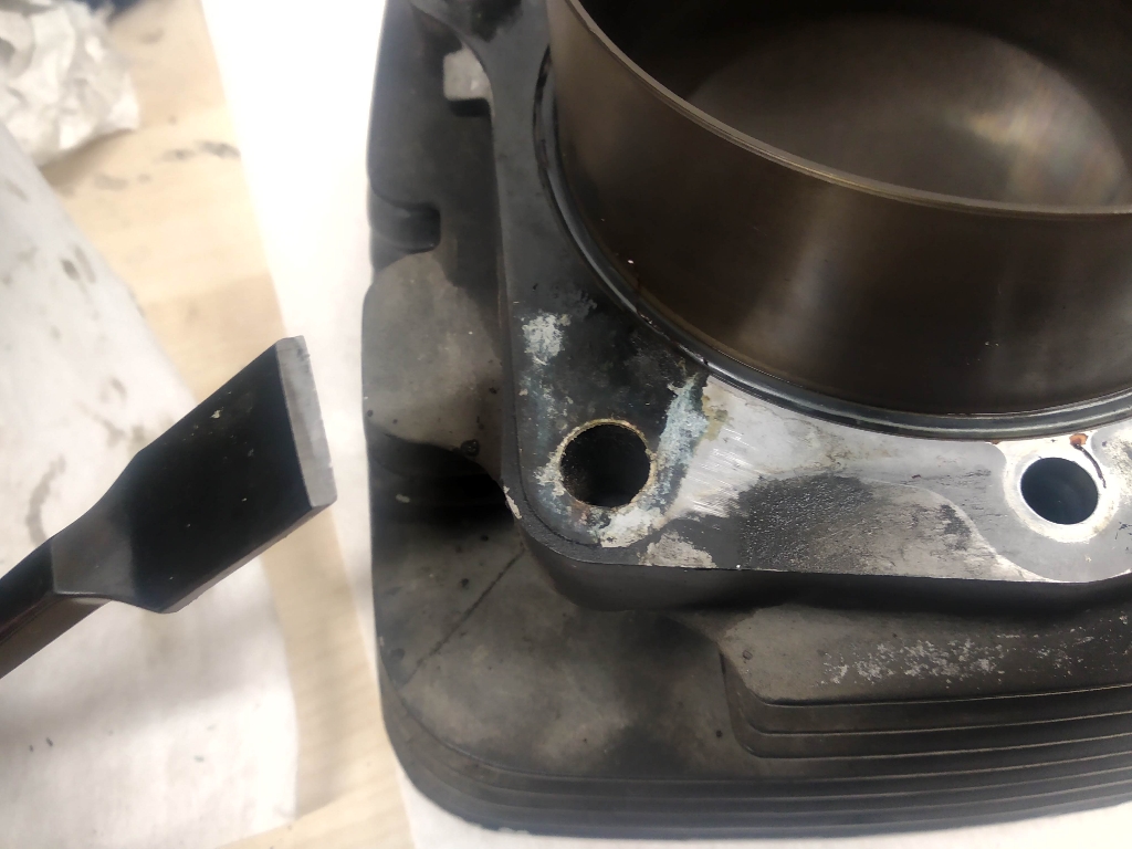

Ich weiss noch nicht welchen Zylinder und Kolben ich einbauen soll.
Den ich verbaut hatte lief gut und machte keine probleme.
Der vom ersatz Motor sieht meiner Meinung nach etwas besser aus.
Wie kann ich das am besten beurteilen?
Ist es in Ordnung die festgeklebte Fussdichtung mit dem Schaber abkratze oder besser nicht?

Wenn der alte Satz kein Ölfresser war wieder einbauen. Never change a running system. Alte Fußdichtung mit Cutterklinge abschieben, im flachen Winkel. Öl drauf und flächig mit dem feinen Schlefstein abziehen.
Dichtsatz gibt es bei Ebay vom Polen für einen schmalen Täler mit Metallkopfdichtung. Neue Ansaugstutzen drauf, kosten nicht die Welt und machen, wenn Defekt, viel Ärger. Schaftdichtungen im Kopf auch neu falls Du die Ventile einschleifst. Hier nur Orginalqualität von Yamaha. Ventileinstellschrauben auch neu, dann hat man nach 50.000km auf einmal wieder definiertes Ventilspiel. Die 43F wird es danken.
