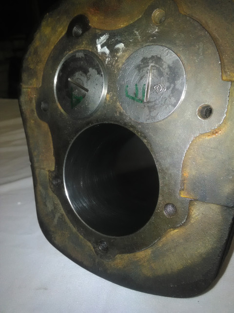

Zylinder auf 71,5 gebohrt. Eine neue Ventilführung angefertigt und Ventile eingeschliffen. Laufspiel muss ich unbedingt erfragen. Falls es später klemmt, weiß ich woran es liegt. Die alten Dinger haben ja ab Werk ein erstaunlich großes Laufspiel. Aber grundsätzlich vertraue ich der Fa. Kexel. Ich denke der hat sowas schonmal gemacht :-)

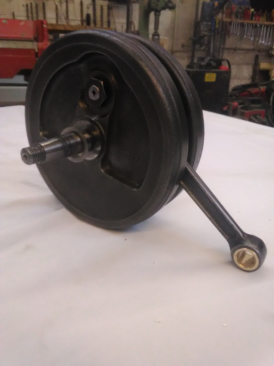

Das ist das bis jetzt teuerste Bauteil an der Karre. Dafür ist alles neu.
Pleulauge neu gebuchst. Kolbenbolzen läuft leicht und saugend.
Kurbelzapfen ist eine Spezialanfertigung und mit neuen Rollen versehen. Das Pleuel wurde an die neuen Rollen angepasst (wie auch immer er das zustande gebracht hat). Kein fühlbares Lagerspiel in im Pleuel. Pleuel kippt am Auge ca 2-3 mm von links nach rechts. Laut Hertweck also das Minimum. Scheint ein perfektes Lagerspiel zu sein.

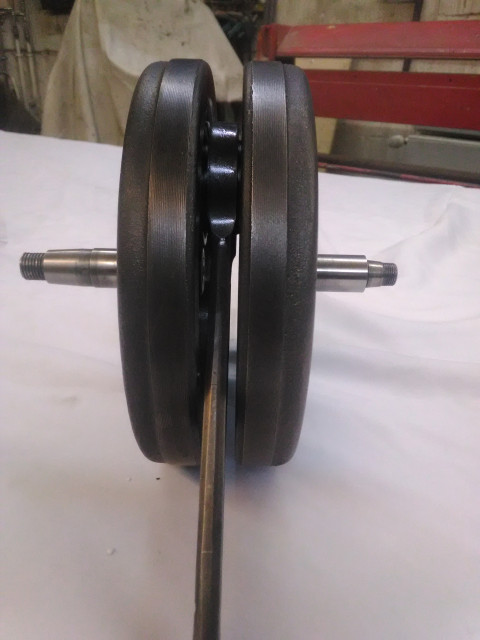

Wie sich vielleicht einige erinnern, hatte ich vorher ein gewaltiges Axialspiel am Kurbelzapfen von 2,3mm.
Jetzt liegt das Axialspiel bei 0,2mm, was laut Hertweck auch das absolute Minimum ist. Allerdings ist es ein 4-Takter und das Pleullager wird durch die KW von innen geschmiert. Erst habe ich mir Sorgen gemacht, dass das Spiel zu klein ist, aber ich denke das sollte passen.

Hier ein Bild aus der Rubrik Pfusch am Bau. Aber es funktioniert! Die überholte KW ist ca. 0,4mm schmaler. Seltsamer weise klemmte sie beim probeweisen Zusammenbau. Vorher war keine Dichtung zwischen den Gehäusehälften. Ich habe also eine 0,2mm Dichtung geschnitten. Damit läuft die KW leicht und sehr sauber. Das Axialspiel ist dabei 0,17mm. Ich finde nirgendwo eine Angabe zum Spiel, allerdings denke ich, dass das ein gutes Axialspiel für die Welle ist. Was meint ihr?

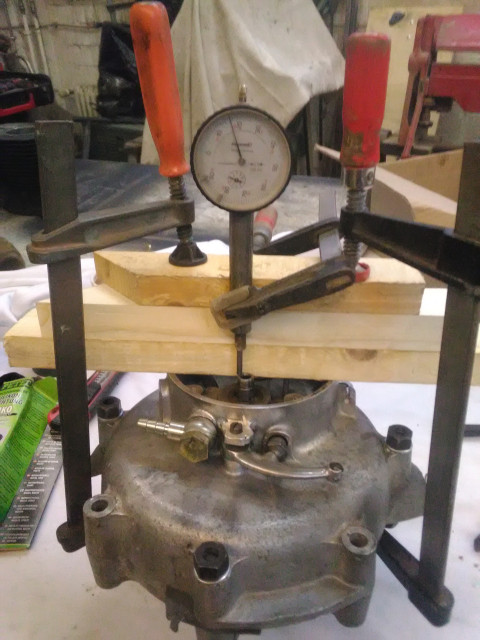

Allerdings bleibt mir noch eine Frage:
Der Pleuel ist minimal außermittig im Verhältnis zum Zylinder. Es ist sehr schwer zu messen, da die KW ja etwas Axialspiel hat und das Pleuel ebenfalls minimal kippt. Nach vielen Messungen schätze ich, dass das Pleuel ca. 0,15-0,3mm außermittig sitzt. Jetzt bin ich unsicher. Ist das schlimm? Oder mache ich mir in meinem Messwahn einfach zu viele Sorgen? Im Netz finde ich keine vernünftigen Angaben dazu. Ich meine, es geht um 10tel mm, aber vielleicht ist das dann später der Grund für verschlissenen Kolben. Oder mache ich mir da zu sehr nen Kopp?
Heiko
Beiträge: 296
Registriert: Mo 10 Okt, 2022 20:00
Wohnort: Essen
Re: Terrot HST 1929 / Frankensteins Wiederherstellung
Beitragvon hiha » Sa 04 Feb, 2023 18:40
Zunächst: Der Rudi hat die Kurbelwelle gemacht, und ich glaub nicht dass es in D. mehr als fünf Leute gibt, die ähnlich genau wissen was sie da tun. Der war zu Zündapps Blütezeiten in deren Versuchswerkstatt zu Gange, und wenn der eine Kurbelwelle macht, dann hab ich da absolutes Vertrauen.
Aussermittigkeit ist so lang wurscht, wie noch Axialspiel in beide Richtungen übrig bleibt. Im Zweifel würd ich im Kolben für mehr Axialspiel sorgen.

Also wenn 1 bis 2/10 ausser Mitte kein Thema ist, bin ich sehr beruhigt. Das bedeutet nämlich dass ich den Motor zusammen stecken kann. Im Kolbenbolzen ist definitiv mehr als genug Spiel.

Ahhh... Das erklärts. Na dann hoffe ich mal dass der Herr Kexel genauso eine Größe ist. Für mich sieht seine Arbeit jedenfalls top aus. Hab das Buch von Hertweck zu Rate gezogen. Und das dort beschriebene Pleuelspiel wenn eine Welle Brandneu ist, entspricht so ziemlich dem was ich auf den Tisch bekommen habe :-)
Das Spiel: Das Spiel der Welle im Gehäuse sind mit eingebauter Dichtung 0,17mm. Das Spiel des Pleuelspiel auf dem Hubzapfen ist 0,2mm (mit Fühlerlehre gemessen). Beides klingt für mich gut. Korrigier mich bitte wenn ich mich irre!
Wo ich nicht sicher bin ist die Lage des Pleuel im Gehäuse. In der Zylinderbohrung sitzt das Pleuel zwischen 0,15-0,3mm (ist sehr schwer und nur grob zu messen)aus der Mittel raus. Sprich um perfekt mittig zu sein, müsste die ganze Welle 0,2mm nach links wandern. Ist doch eigentlich nicht viel. Oder ist das doch sehr wichtig? Ich finde halt nirgends Toleranzangaben. Das Pleuel dürfte jedenfalls nirgendwo anschlagen.
