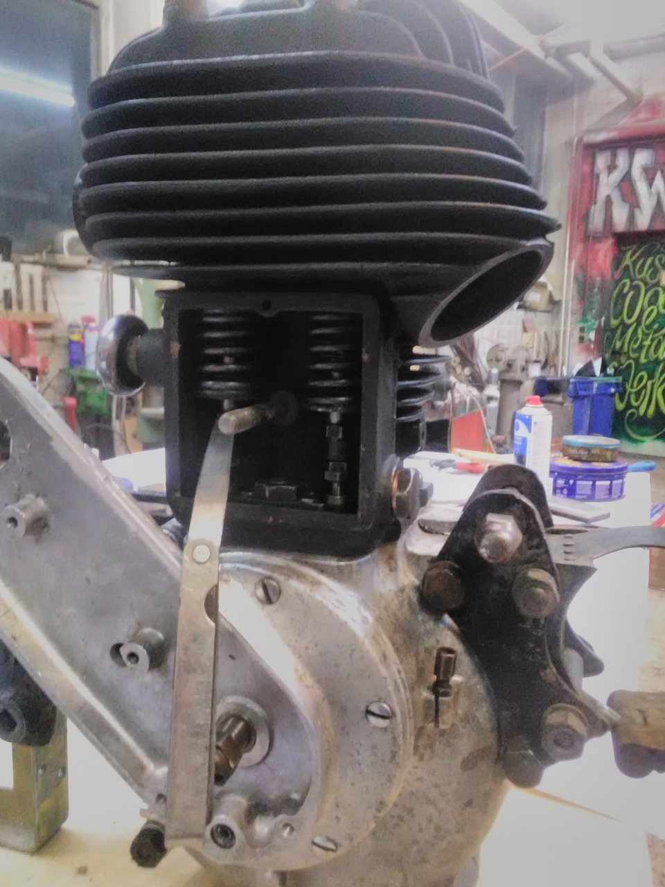

So... Gestern habe ich mich dann mal den Steuerzeiten gewidmet. Was eigentlich ganz fix gehen sollte hat dann doch Stunden gedauert und zu keinem eindeutigen Ergebnis geführt.
Also erstmal einen improvisierten Motorhalter zusammen gekloppt.
Dann die Gradscheibe. Aber wohin... Erst wollte ich sie auch, wie damals der Jonas, auf den Nockenwellenstumpf schrauben. Aber irgendwie wäre das Ergebnis ja doch suboptimal :-D Also auf den KW-Stumpf. Aber wo dreht man dann den Motor? Ich habe zum Glück meine Gradscheibe auf eine dünne MDF-Platte geklebt. Wenn man die dann ordentlich anzieht, kann man problemlos daran den Motor drehen. So als Tip für andere.
Dann den OT finden. Ich hab ja die Messuhren dafür. Nur blöd, dass das Kerzenloch nicht über dem Kolben liegt. Nach viel ausprobieren habe ich die Messuhr gut geölt und schräg in das Kerzenloch gesteckt. Dorst sitzt sie dann quasi auf dem Gewinde auf und bewegt sich nicht, wenn man vorsichtig ist. So habe ich dann den OT gefunden. In die Gegenrichtung nochmal um das letzte Grad rauszuholen. Das ganze mehrfach bis ich mir sicher war und dann einen Strich auf meinen "Zeiger". Das ganze habe ich übrigens mehrfach während der Messerei wiederholt. Nur um sicher zu gehen.
Ein Tip für spätere Generationen: Lasst den Zylinderkopf zum einstellen der Steuerzeiten erstmal ab. So kann man mit der Messuhr alles viel schöner und einfacher messen! Ich für meinen Teil hatte den schon drauf und wollte meine schöne neue Dichtung nicht verschwenden.
Hier eine schöne Tabelle mit Einstellwerten:
http://www.terrot-oldtimer.de/html/die_ ... _350cc.HTM
Dann habe ich das Ventilspiel auf exakt 0,1 gestellt und dann beim messen die Fühllehre stecken lassen. Damit wollte ich dann quasi erfühlen, wann sie klemmt und wann wieder frei ist. Die Daten waren kompletter Mist!! Bis zu 20Grad daneben. Irgendwann bin ich dann drauf gekommen, dass die Werte wahrscheinlich mit 0,1mm Ventilspiel gemessen werden. Drauf gekommen bin ich über diese schöne Anleitung, die ich im Netz gefunden habe:
http://www.terrot-oldtimer.de/html/einstellungen.html
Also habe ich die Fühllehre weggelassen und nur an den Stößeln gedreht um zu fühlen wann das Ventil tatsächlich öffnet und wann es schließt. Und siehe da, die Daten waren schon sinnvoller. Allerdings schienen mir die Werte auch nicht korrekt zu sein. Aber dafür waren alle Werte relativ gleichmäßig zu spät. Bedeutet, die Position der Nocke ist daneben. Die kleinen Freuden wenn man einen alten, verhunzten Motor wieder aufbaut. Egal was man vorfindet, absolut nichts ist verlässlicherweise richtig montiert. Egal was man findet und dokumentiert, es kann sehr gut sein, dass der letzte, der an dem Motor gearbeitet hat, das Ding nur irgendwie zusammen geworfen hat. Früher waren das schließlich alte Gebrauchsmotorräder, die nur irgendwie laufen und dann ihr Dasein endgültig aushauchen sollten.
Unter der Nockenwelle befindet sich ein Zahnrad mit 3 Nuten. Jede Nut ist gegenüber der anderen leicht verschoben, so dass man eine "Feinjustierung" von 1/3 Zahnbreite hat. Vielleicht hat ja jemand genug Langeweile das in Grad KW umzurechnen.
Also habe ich angefangen die anderen zwei Positionen durch zu messen.

Beitragvon Heiko » So 12 Feb, 2023 12:26
Und hier kommt jetzt mein Problem...
Erstmal muss ich sagen, dass die Art zu messen immer ein paar Grad Abweichung produzieren kann. Die Stößel sitzen unter den Ventilen leicht außermittig (wahrscheinlich um sich im Betrieb zu drehen) und ergeben je nach Stellung schon leichte Unterschiede im Messergebnis. Dann kommt die Frage, ab welchem Grad des Klemmens der Stößel ich das Ventil als Öffnend oder als Schließend definiere. Wie gesagt, ohne Zylinderkopf kann man eine Messuhr auf das jeweilige Ventil setzen. Aber ich denke, da die Einstellmöglichkeiten ja eh sehr begrenzt sind, sollten die Ergebnisse aufschlussreich genug sein. Bei mir war ja schonmal klar, dass es nur eine der zwei übrigen Zahnradpostionen richtig sein konnten.
Ein weiterer Tip: Gradscheibe drehen und dabei fühlen wann das Ventil öffenet oder schließt, ohne auf die Gradscheibe zu schauen. So verhindert man, dass man sich selbst bescheißt und nur misst was man messen will.
Mein Problem ist, dass keine der beiden anderen Positionen das perfekte Ergebnis liefern. Beide Positionen sind deutlich besser als die wie es vorher war, aber eben nicht perfekt. Aber ich muss mich für eine von beiden entscheiden. Mit der Entscheidung beeinflusse ich aber eben minimal die Charakteristik des Motors. Vielleicht könnt ihr mir helfen eine Entscheidung zu finden. Hier die Werte:
Erste Position: Mist! Lohnt sich nicht aufzuschreiben.
Zweite Postion:
Auslass öffnet: 62 Grad v. UT (Soll: 60 Grad) 2 Grad zu früh
Auslass schließt: 10 Grad n. OT (Soll: 20 Grad) 10 Grad zu früh
Einlass öffnet: 9 Grad v. OT (Soll: 8 Grad) 1 Grad zu früh
Einlass schließt: 54 Grad n. UT (Soll: 52 Grad) 2 Grad zu spät
Dritte Position:
Auslass öffnet: 55-58 Grad v. UT (Soll: 60 Grad) 2-5 Grad zu früh
Auslass schließt: 15-20 Grad n. OT (Soll 20 Grad) 0-5 Grad zu früh
Einlass öffnet: 0-2 v. OT (Soll 8 Grad) 5-8 Grad zu spät
Einlass schließt: 50-52 Grad n. UT (Soll: 52 Grad) 0-2 Grad zu spät
Um es zusammen zu fassen: In der zweiten Position ist der Einlass fast perfekt und der Auslass schließt zu spät.
In der dritten Postion ist der Auslass fast perfekt, dafür öffnet der Einlass zu spät.
Was denkt ihr? Lieber einen möglichst frühen Einlass und dafür Auslass zu früh schließend , oder lieber einen Auslass, der sich dem Soll am besten annähert und dafür einen zu späten Einlass?
Heiko
Beiträge: 296
Registriert: Mo 10 Okt, 2022 20:00
Wohnort: Essen
Re: Terrot HST 1929 / Frankensteins Wiederherstellung
Beitragvon Heiko » So 12 Feb, 2023 12:27
Und hat jemand einen Tip, auf welches Spiel ich die Ventile im kalten Zustand einstellen soll? 0,1mm sollen es im warmen Zustand sein. Aber in meiner Werkstatt ist gerade Winter :-D
Beitragvon Jonas » So 12 Feb, 2023 16:07
Wäre es mein Moped, würde ich nach einer Motorrevision den Einlass kalt auf 0,15 und den Auslass kalt auf 0,20 einstellen. Dann warmfahren und Muttern Zylinderfuß sowie Zylinderdeckel kontrollieren und ggf. nachziehen. Dann mal gucken, wo du beim Ventilspiel bist.
Und generell stelle ich die Ventile bei meinen beiden Uraltmopeds so ein, dass sie richtig warmgefahren Drehspiel haben und mehr nicht.

Ich würde den Zylinderkopf nochmal runternehmen und dann die Steuerzeiten erneut messen, ohne schräg gestellte Messuhr usw. Die Dichtung weich glühen und wieder montieren.
Beiträge: 2416
Beitragvon Christoph » So 12 Feb, 2023 19:58
High,
Totpunkt festlegen geht am genauesten wenn man meinetwegen 10 mm vor Ot von beiden Seiten anfährt, genau dazwischen ist dann Ot. Dann reicht auch ein Anschlag
(direkt bei OT gibts kaum noch Höhenänderung):
Bei montierten Zylinderkopf könnte man zum Beispiel etwas in der Art eines Kolbenstoppers nehmen wie er für Motorsägen üblich ist. (aus ner alten Zündkerze basteln)
