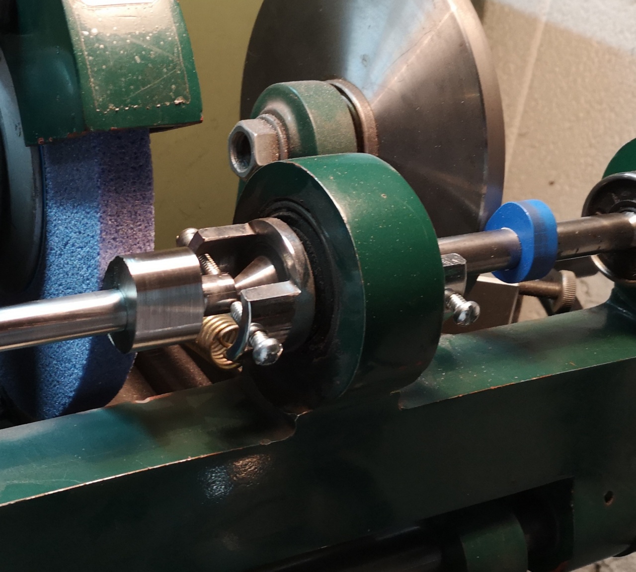

Grad noch schnell die "Nocklunde" in Betrieb gesetzt, Nocken grob vorgeschliffen zum Härten mit ca. 3/10 Schleifaufmaß. Ob ich selber härte, oder sie in die Schleiferei geb? Hmmm.

Herrlich! Ich bin sehr gespannt, was das neue Nockenprofil am Ende ausmachen wird... :-)

Meditatives Spanen mit undefinierter Schneide ;-)

Wart bis eine Woche nach Ostern, da müssen eh drei Nocken zum Nitrieren.
Beitragvon hiha » Do 09 Mär, 2023 09:22
1.2436, der muss erst gehärtet und geschliffen werden bevor ich den nitrieren lass. Dann allerdings wärens Nocken für die Ewigkeit :-)
