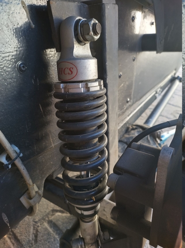

Der Stoßdämpfer im SW ist oft am durchschlagen, aber die Vorspannung lässt sich noch deutlich hochdrehen.

Stoßdämpfer:
Verbaut ist ein HCS mit, wenn man den Endanschlag mitrechnet, ganzen 45mm Federweg! :smt005
Endanschlag und die Gummikappen für die Lager an den Enden sind jeweils komplett zerbröselt. :omg:
Ich habe jetzt die Feder mal ordentlich vorgespannt, mal gucken, ob das was hilft.
Beiträge: 9064

Beitragvon ABr » Di 18 Jul, 2023 21:58
Das ist der bessere Stoßdämpfer gegen Aufpreis...

Beitragvon Uwe Steinbrecher » Di 18 Jul, 2023 21:59
Ich hatte bei meinem Triptec Bausatz auch erst versucht mit dem "besseren" Original Federbein auszukommen.
Das Ding ist unmöglich!
Dann umgerüstet auf yss von Horst Ulrich
Ich sag mal so.....
ES HAT SICH GELOHNT!!! 8)
