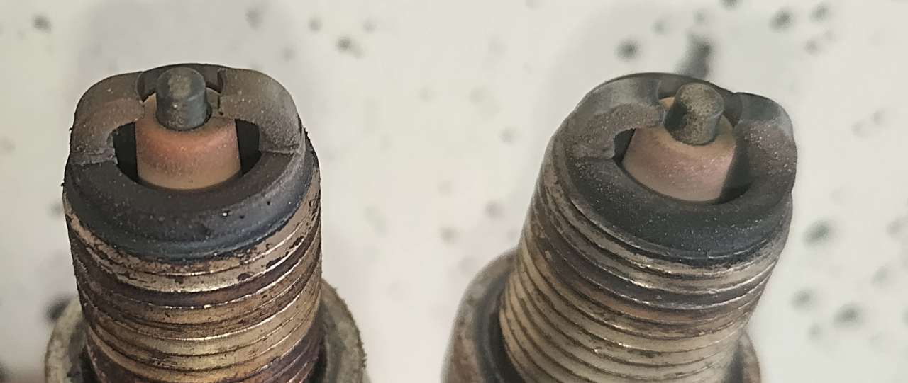

Beitragvon Richy » Mo 24 Jul, 2023 21:04
Die O-Ringe habe ich mit ein wenig Gefummel reinbekommen.
Zündung mit der Messuhr eingestellt (Ich glaub, die wurde seit der Montage im Werk noch nie angefasst), neue Kerzen rein, brumm brumm.
Leider wurde das Gespann dadurch nicht merklich schneller.
Bei mittlerem Gegenwind ist im 5. bei ca. 115km/h Schluß, bei Rückenwind kam ich auf 125. Ich konnte es jetzt nicht endlos lange probieren (vielleicht 30s auf "Topspeed"), evtl. sind da noch ein paar km/h mehr drin.
Das Steuergerät meldet keine Fehler.
Kerzen sahen ordentlich aus.
Der Motor dreht ordentlich hoch, im 4. habe ich bei ca. 6500 aufgehört. Kein Stottern, nur dieses Gefühl, dass er nicht wirklich synchron läuft.
Nein, ich erwarte von 70PS einfach wesentlich mehr, meine Rotax ist mit weit weniger als 25PS nicht viel langsamer (exakt so schnell wie eine gut gemachte TS250 in gleicher Ausstattung), trotz der Schrankwand von Boot und einer fast senkrecht montierten großen Scheibe.
Warum hab ich dieses Talent, mir immer solche Gurken an Land zu ziehen? :omg:
Ich kann jetzt nochmal die Synchronisierung versuchen, vielleicht hat sich ja was durch die anderen Kerzen geändert.
Ansonsten, was könnte es noch sein? Zu wenig Benzin(druck)? Sollte er dann nicht anfangen zu Stottern unter viel Last (tut er nicht)?
Vielleicht eine Einspritzdüse, die etwas hängt? Müsste man das nicht am Kerzenbild sehen?
Vielleicht muss ich mich nach dem Ölwechsel einfach nur mal ein paar Stunden auf die Autobahn setzen bei Vollgas und die Kiste im 4. Gang freidrehen. Ich habe die Vermutung, der Vorbesitzer war ein eher gemütlicher Fahrer.

Re: Frage an die BMW-4V-Boxer-Experten: Gespann
Beitragvon xs.rüdiger » Mo 24 Jul, 2023 21:20
evtl. mal Kompression prüfen.
Beitragvon hiha » Di 25 Jul, 2023 06:23
xs.rüdiger hat geschrieben:evtl. mal Kompression prüfen.
Aber genau! Ich kenn das von Zweiventilboxern. Ein Zylinder etwas schlapper, Motor vibriert wie blöd.
Beitragvon Nanno » Di 25 Jul, 2023 08:10
Mach mal den Daumentest - für die Art von vermutetem Leistungsverlust sollte es reichen, wenn du mal links und mal rechts den Daumen drauflegst und den Starter benutzt.
Beitragvon Richy » Di 25 Jul, 2023 09:04
Ich weiß bis heute nicht, ob da überhaupt ein Kat drinnen ist.
Ich glaub, der war nicht Serie...
Aber unwahrscheinlich ist es nicht, zumal das ein bissel zu den Symptomen passen würde (weniger Leistung ohne schlechten Motorlauf).
Man kann das ja schlecht prüfen, der ganze Auspuff ist ein Teil. Ohne fahren selbst nur zum testen mag ich dann auch nicht...
