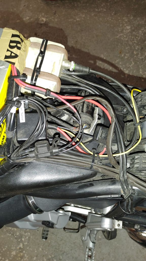

Heute die Suzuki zur werkstatt gebracht, dabei nach einem Termin für die Eintragung der Federung bei der BMW angefragt:
"Ja, Donnerstag?!"
Öhh, OK? So schnell?, Ja weiß nicht, ich brauche noch ne neue Batterie, die bekomme ich doch nicht so schnell...
"Moooment, so eine?" Äh, ja. Ok, dann bitte einpacken, ich bau die dann heute ein, morgen komme ich mit der BMW, hole die Suzuki ab und dann bekommt sie neu TÜV.
Hab dann die BMW zerlegt. Die alte Batterie ist drei Jahre alt und völlig in Ordnung. :omg:
Dabei gesehen, daß der Luftfilter VÖLLIG verbarzt ist. :omg: :omg: Naja, hab ich noch liegen.
Wer baut denn so einen Kabelverhau über den Luftfilterdeckel? :omg: :omg: :omg:
Achso, das war wohl ich. Deshalb hab ich den Lufi auch die letzten Jahre nicht angeguckt. :omg: :omg: :omg: :omg:

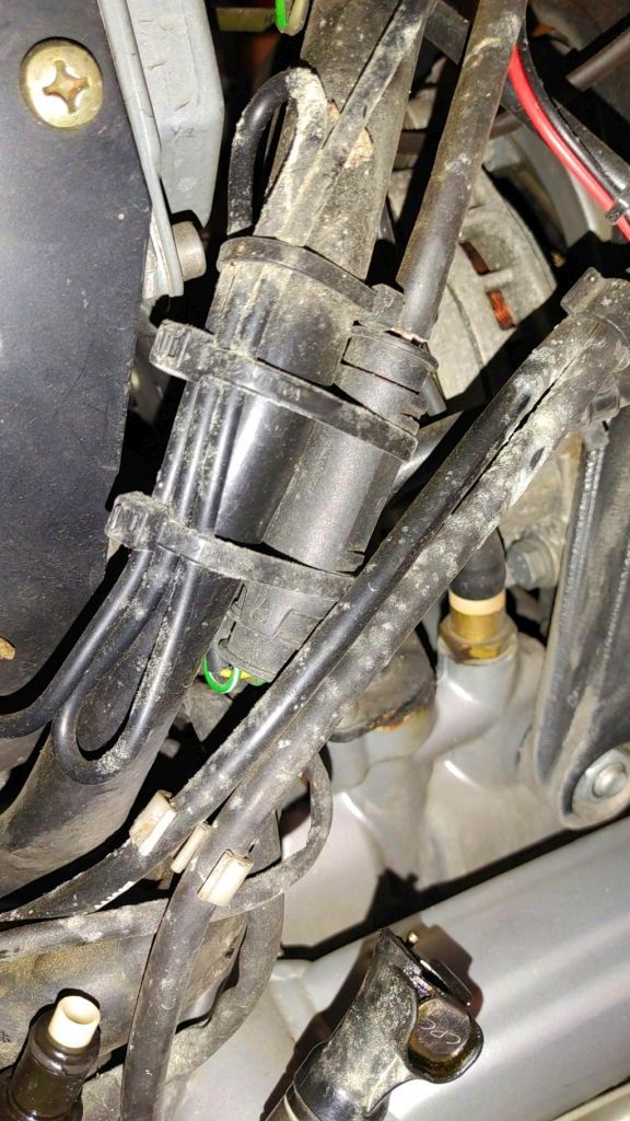

Und das Gummi schimmelt:

Wollt grad sagen, der Verhau ist da nicht serienmäßig...
Das Gummizeug löst sich bei mir komplett auf. Auch toll.

Beste Bohne hat geschrieben: ......... Und das Gummi schimmelt:........
moin
ein bekanntes Problem wenn zB Gummikabel H07RN-F dauerfeucht verlegt sind
Beiträge: 4986
Beitragvon Aynchel » Mi 30 Aug, 2023 10:05
Richy hat geschrieben:...........Das Gummizeug löst sich bei mir komplett auf. Auch toll.
moin
haben alle R1100
das Plaste wurde ohne Blei hergestellt und da gabs am Anfang Qualitätsprobleme
was hilft ist den Kabelbaum neu wickeln
ich nehme flex Isoband
https://www.hellermanntyton.de/produkte ... /710-00101
an einer bewegten Passage ein Spiralband unterlegen
https://www.hellermanntyton.de/produkte ... /161-41200
