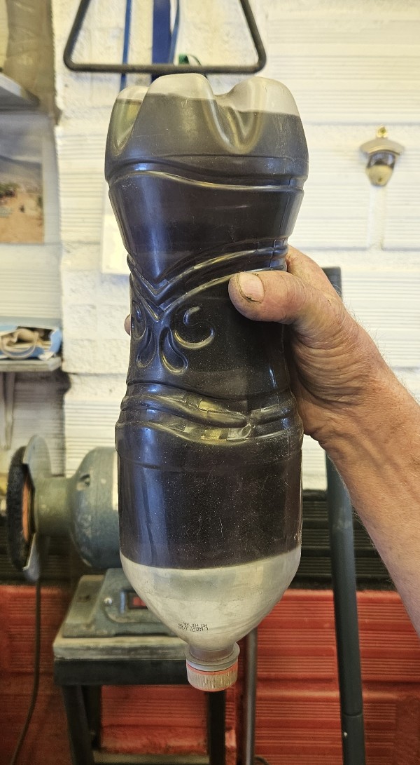

Heute haben ich von einer kuriosen Methode gehört Ethanol aus dem Benzin zu holen.
Ein Motorrad-Kollege erklärte mir durch das Ethanol verstopft nach etwas Standzeit immer der Injektor.
Aus diesem Grund gibt er Wasser in den Benzin, das Wasser bindet das Ethanol, verbindet sich aber nicht mit dem Benzin. Nach dem Ablassen des Wassers sei der Benzin halbwegs ethanolfrei.
Keine Ahnung ob das Blödsinn ist. Bin kein Chemiker. Finde die Idee aber spannend.
P.S. die schwarze Brühe ist normales bolivianischens Benzin.
Gruß Wauschi

Hab ein Haynes Manual wo das auch so beschrieben ist um den Alkoholanteil im Sprit zu bestimmen. Von der Theorie her passt es weil der Alkohol gerne ins Wasser möchte. Aber ohne mischen wird das nix.
Versuch: 1 Liter Sprit, 250ml Wasser, schütteln, messen...

Persönlich denke ich, dass nicht das Ethanol, sondern die schwarze Brühe die Injektoren verstopfen.

Gehn tut das sicherlich, das Problem das Du damit erzeugst, ist aber größer. Ohne Alk wird das braune Überbleibsel sicherlich gar keine Oktanzahl mehr haben, und Dein armes Moped wird klingeln wie die Altarschellen vom Stefansdom beim Hochamt...

...und der Restalkohol im Benzin ist 100% wassergesättigt
