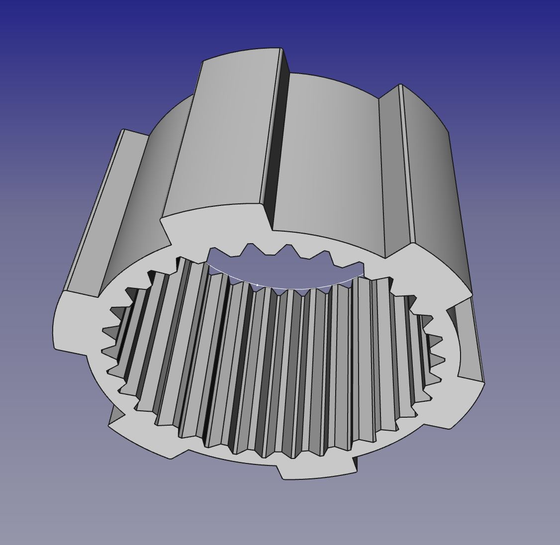

Ich hirne grad darüber, wie ein Adapter zwischen Keilwellen-Ausnehmung und Kerbverzahnungswelle (manche sagen "Vielzahn") hergestellt werden könnte.
Ersteres kennt man von der Getriebewelle, letzteres von der Kickstarterwelle.
Meine Zeichenübungen zeitigen erste Erfolge:
Wie wird sowas gefertigt? (Alu/Stahl/evtl. Kunststoff) Durchm. außen 25 mm. Ich kanns nicht jedenfalls.
Die innere Kerbverzahnung wurde mir mal (bei einem Kettenrad) mittels Drahterosionsverfahren hergestellt, den Kontakt hab ich aber nicht mehr so.
Habe mir Videos angesehen, wo so etwas "geräumt" (?) wurde, Furche für Furche. Sind aber 32 Stück.

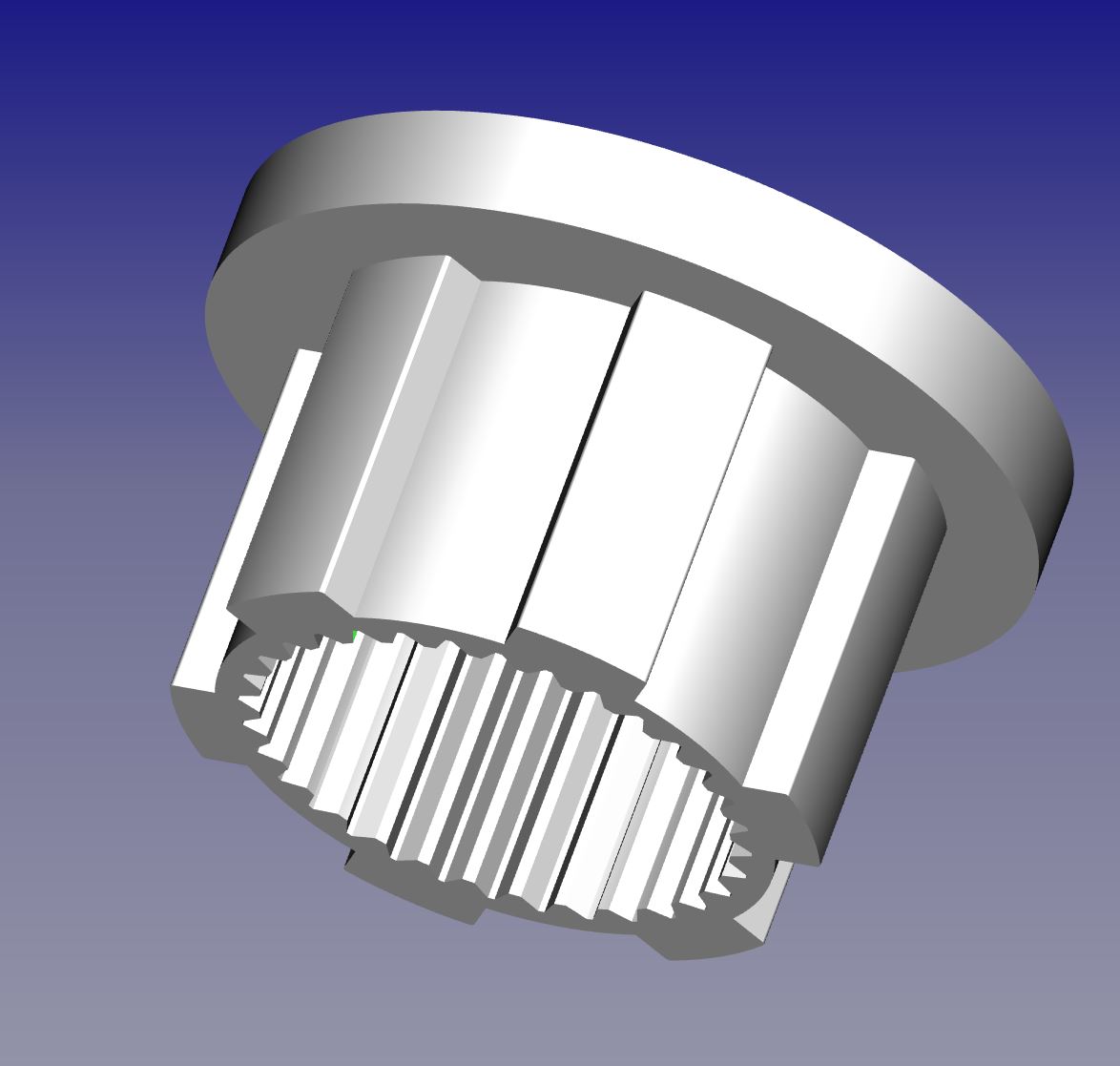

Eigentlich hätte ich das Teil gerne mit Bund,
kann mir aber nicht vorstellen, wie so etwas gefertigt werden soll. Außer gegossen vielleicht.
An 3D-Druck dachte ich auch schon, aber da weiß ich nicht, wie stabil so ein Filament ist.

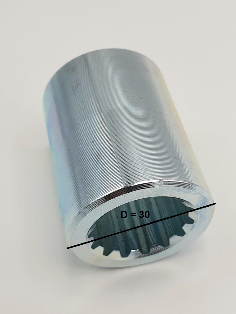

Ob man 2 Standard Produkte verwenden kann und man Welle und Nabe so bearbeitet dass die Nabe auf die Welle geschrumpft wird?

Die Aussenkontur geht mit Senk-erodieren, das Innere mit Drahterodieren. 3D-Druck ist heut mit allem Möglichen möglich, aktuell werden die kritischen Stellen der meisten Raketentriebwerke gedruckt, teils aus Kupferlegierungen, teils aus hochschmelzenden INCONEL-Nickelbasislegierungen.
Die Kontaktadresse eines willigen Drahterodierers hab ich, wenns wäre. Vielleicht kann der mittlerweile auch Senken, müsste man mal fragen.
Die Innenkontur zu stoßen wäre eigentlich gar kein Problem, sofern man eine Stoßvorrichtung/Stoßmaschine hat. Auf der Drehbank eher mühsam.

@Karsten: die Wellen wollte ich so lassen um reversibel zu bleiben. So ganz hab ich Dich aber nicht verstanden :oops:
Ich hatte geschrieben : Nabe auf Welle geschrumpft. Kann ja keiner verstehen :omg:
Neuer Versuch:
Nabe mit Kerbverzahung (innen) in Welle mit Keilwellenprofil (außen) stecken. Dann hast du das was du gezeichnet hast in 2teiliger Ausführung

Deine Bilder haben mich gerade auf die Idee gebracht, vielleicht am einfachsten die schlechste meiner Getriebewellen herzunehmen, auf die gewünschte Länge abzustechen (lassen) und dort eine Kerbverzahnung herstellen zu lassen.
Vielleicht findet sich ja noch die Datei, nach der das etwa 2017 erodiert wurde. Am besten ein Stück mit Spannscheibe owdh, dann kann ich auf den "Bund" verzichten. :idea:
