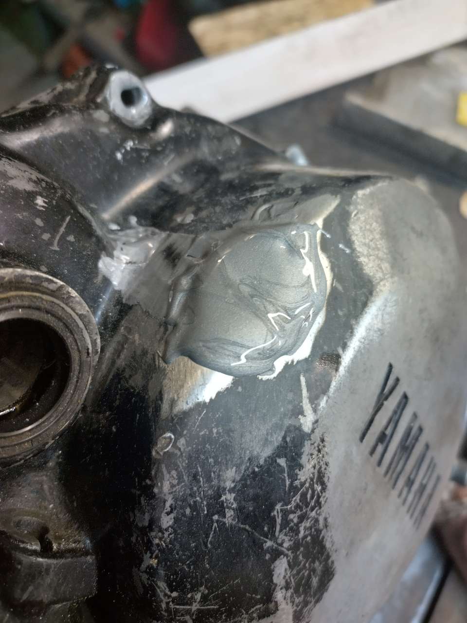

Schön mit viel Mühe und so einem teuren Metallepoxywunderbaatz versucht den Kupplungsdeckel der TT zu retten.
Allein, die Soße wird nicht fest.
Danke fürs Gespräch, darf ich den Mist wieder runterkratzen und es erneut probieren. :smt013

Man nimmt J.B.-weld Classic. :bart:
Es wird aber auch nicht halten, sobald Du kickst isses wieder durch.

Halten muss es ja nur den Dreck aus dem Gehäuse, da wirken normalerweise keine Kräfte drauf.

Erzähl uns den Namen des unhärtbaren Wunderbaazes, damit wir genug Abstand von ihm nehmen können :-)

Jo, aber JB Weld ist auch stark temperaturabhängig in der Härtung, das dauert einige Stunden bei Frühlingstemperaturen. Heiz dem Kleber doch mal etwas ein.
Hans, warum glaubst Du dass das nicht halten wird?

Ich dachte das wäre der übliche, von der Kickstarterlagerung weg gerissene Motordeckel. Der reisst beim Kicken immer wieder. Einen haben wir mit Sicherungsdraht genäht und mit Kleister überzogen. Eine Zeitlang ging das, dann hat der Draht wieder nachgegeben...

Richy hat geschrieben:.......Danke fürs Gespräch, darf ich den Mist wieder runterkratzen und es erneut probieren. :smt013
moin Richy
wenn die Hausfrau auf sicherem Abstand ist
den Deckel mal eine Stunde lang bei 100°C im der Backofenröhre schmoren lassen
dann klappt das auch mit dem Aushärten

Danke für den Tipp mit der Wärme, ich probiere das mal.
Den Namen von dem Kram suche ich mal raus, Anwenderfehler ist aber nicht ganz ausgeschlossen...

Richy hat geschrieben:Danke für den Tipp mit der Wärme, ich probiere das mal.
100Grad sind vielleicht etwas viel, da reicht sicher weniger :wink:
Ich kenn das nur, wenn der Kleber überaltet ist, oder das Mischungsverhältnis nicht passt.
Aber mit Wärme und Zeit, hast vielleicht noch mal Glück.

Wenn bei Epoxi das Mischungsverhältnis nicht gestimmt hat, wird Wärme nur sehr bedingt helfen, da im Gegensatz zu Polyesterharz der Härter kein Katalysator ist, sondern eine echte Komponente zum Polymerisieren. Zum Dichten kanns aber ausreichen.
100° sind in Ordnung, es darf gern auch etwas mehr sein. Ich zitiere aus der offiziellen UHU Plus Endfest 300-Anleitung, die sinngemäß für die meisten Epoxid-System Gültigkeit hat:
Besonders hohe Klebefestigkeiten erzielt man, wenn die Härtung bei erhöhter Temperatur im Bereich
zwischen 70 °C und 180 °C erfolgt. Hierzu folgende Temperatur/Zeitrelationen als minimale Härtungszeiten:
45 Minuten bei 70 °C
30 Minuten bei 80 °C
20 Minuten bei 90 °C
10 Minuten bei 100 °C
7 Minuten bei 120 °C
6 Minuten bei 140 °C
5 Minuten bei 150 - 180 °C

Hab' 'nen Miniofen hier, da könnte der Deckel reinpassen. Dann gibt's keinen Stress daheim.
Bring' den Deckel einfach mit wenn du eh wegen dem Luftentfeuchter vorbeischaust. :weg:

Bei UHU Endfest hab ich das erhitzen schon erfolgreich angewendet, allerdings sollte man wissen, dass es vor dem hart werden sehr flüssig wird!
Bei einem Petek Kunststoff Kleber hat es letztens aber nicht funktioniert, der hat einfach Blasen geworfen(mit Heißluftfön) hab mit 200Grad drauf geblasen...

Boscho hat geschrieben:Bring' den Deckel einfach mit wenn du eh wegen dem Luftentfeuchter vorbeischaust. :weg:
Der hats hier gemütlich im warmen Keller. Bist du am Wochenende daheim? Den Deckel nehm ich da aber nicht mit, das gibt eine Sauerei... :smt005
Bdd, das Ding steht jetzt hier auch schon fast 3 Monate... Wie die Zeit vergeht! :omg:

Puki hat geschrieben:Bei UHU Endfest hab ich das erhitzen schon erfolgreich angewendet, allerdings sollte man wissen, dass es vor dem hart werden sehr flüssig wird!...
die Erfahrung mit UHU Plus habe ich auch schon gemacht, JB Weld wird nicht ganz so flüssig
