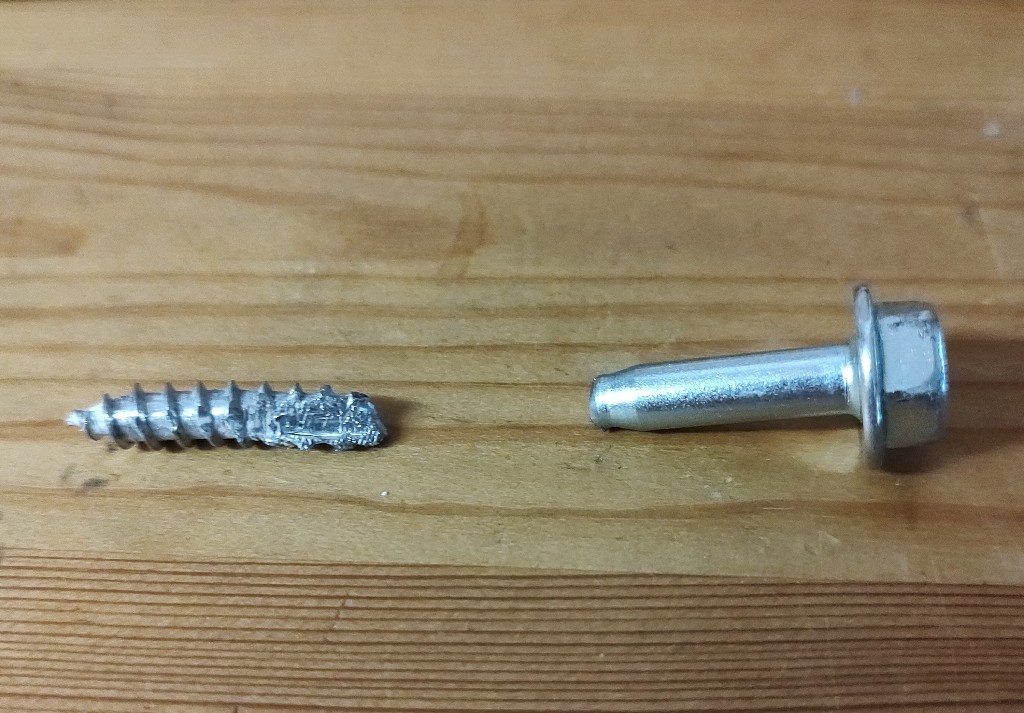

Die Reste der originalen Laufen WC Befestigungsschraube.
Gut 10mm vor Kontakt mit der Halterung im Dübel abgerissen.
Gestern eingeschraubt und schon heute wieder alle Teile herausen. Jetzt trocknet der Spachtel und morgen nochmals zu probieren.

Therion hat geschrieben:Die Reste der originalen Laufen WC Befestigungsschraube.
" Zum wechseln ihrer WC Muschel veranschlagen sie 2-3 Stunden."
moin
die üblichen Schlüssel Holzschrauben DIN 571 sind leider nur Güte 4.6 und bei hartem Schraubenfall gleich abgerissen
denn dafür sind sie als Holzbauschrauben eigendlich nicht gemacht
bei hartem Untergrund Schwerlastanker nehmen
https://www.weinmann-schanz.de/de/de/We ... 51205.html
bei brüchigem Untergrund Gewindestangen 8.8 einkleben
https://www.weinmann-schanz.de/de/de/We ... 11017.html
oder auf Edelstahl Schlüsselschrauben gehen, die A2 sind doch etwas fester als die 4.6er
https://www.weinmann-schanz.de/de/de/We ... 68906.html
Tante Edith meint
Eine Stockschraube ware die bessere Idee als eine Schlüsselschraube
https://www.weinmann-schanz.de/de/de/We ... 43551.html

Beitragvon motorang » Do 04 Apr, 2024 07:37
Steve, ist das sicher die gleiche Größe (Dübel und Schraubenlänge) wie die alten Schrauben?
