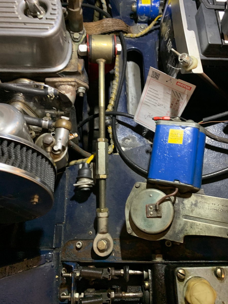

Das Auge an der Kolbenstange sollte eine Gummibuchse mit Stahlhülse haben, durch die eine Schraube von min. 10 mm passt. So etwa soll das später mal aussehen; nur schöner :grin:

SU Doppelvergaser?

Ja Achim 2 SU HS 2 Vergaser an einem 1275er Motor. Zwischenzeitlich habe ich es mal mit 2 BS 38 von der XS 650 versucht. Ging auch, aber nicht viel besser als mit gut eingestellten SU's. Zwei originale 40er Weber Doppelvergaser aus meiner NSU TTS Zeit liegen auch noch hier und warten auf einen Test. Obwohl........... eigentlich wollte ich ja nur noch fahren :grin: .

ist das ein Hitzeschutzblech gegen Dampfblasen?

ja genau, da sitzt ja der Auspuffkrümmer drunter, der ist eigentlich aus Guss. Ich habe da nen Fächerkrümmer aus Edelstahl, beides eigentlich nicht sehr zuträglich für die Vergaser da drüber.
