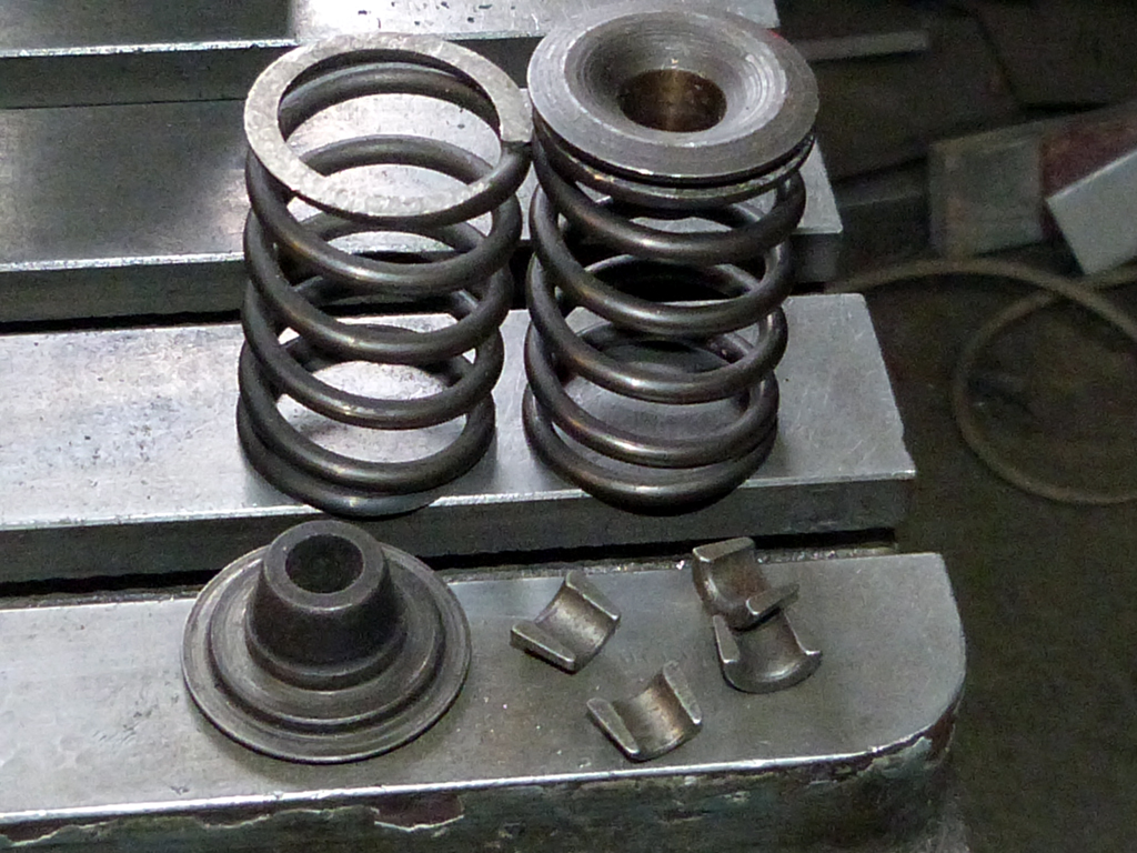

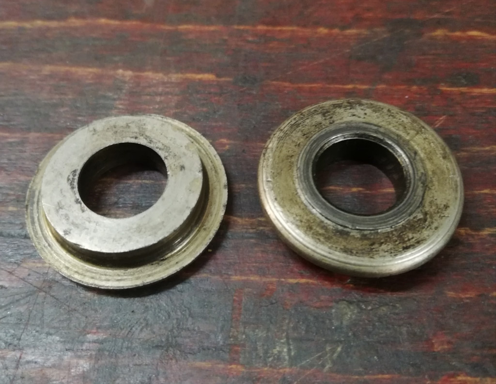

hiha hat geschrieben: Derweilen kann man die Ventilteller so machen, dass noch dünne stählerne Anlaufscheiben druntergepackt werden, das kann auch helfen dass sich was dreht
Hat Mike auch schon vorgeschlagen.
Die waren damals gar nicht so blöd, siehe Bild. Der Ventilteller hat oben 'nen Absatz... Mein selbst gebauter Teller natürlich nicht. :omg:
Hans, warum keine Rotocaps? Weil der benötigte Federdruck (zu) hoch sein muss? Oder spricht sonst noch was dagegen?

Beitragvon hiha » Mi 22 Mai, 2024 17:51
Für Deinen Federenddruck wirds keine passenden Caps geben, auch fürn Durchmesser ists fraglich.
Versuch doch mal rauszufinden ob Deine Federn mit 3,17mm Draht viellecht falsch, weil zu weich sind, wenn in der Zeichnung 3,7mm steht.

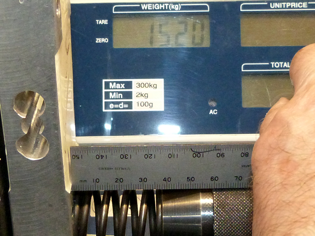

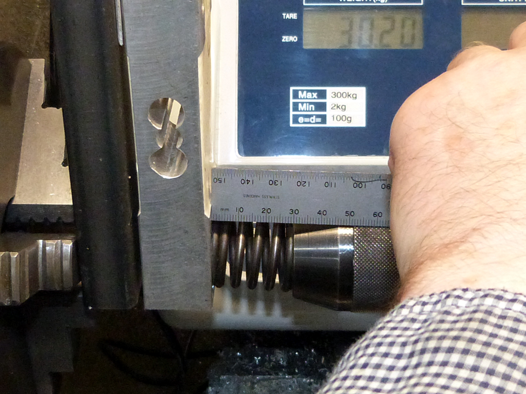

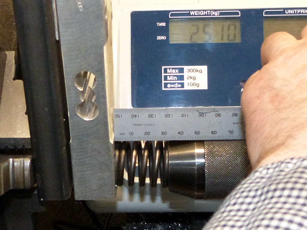

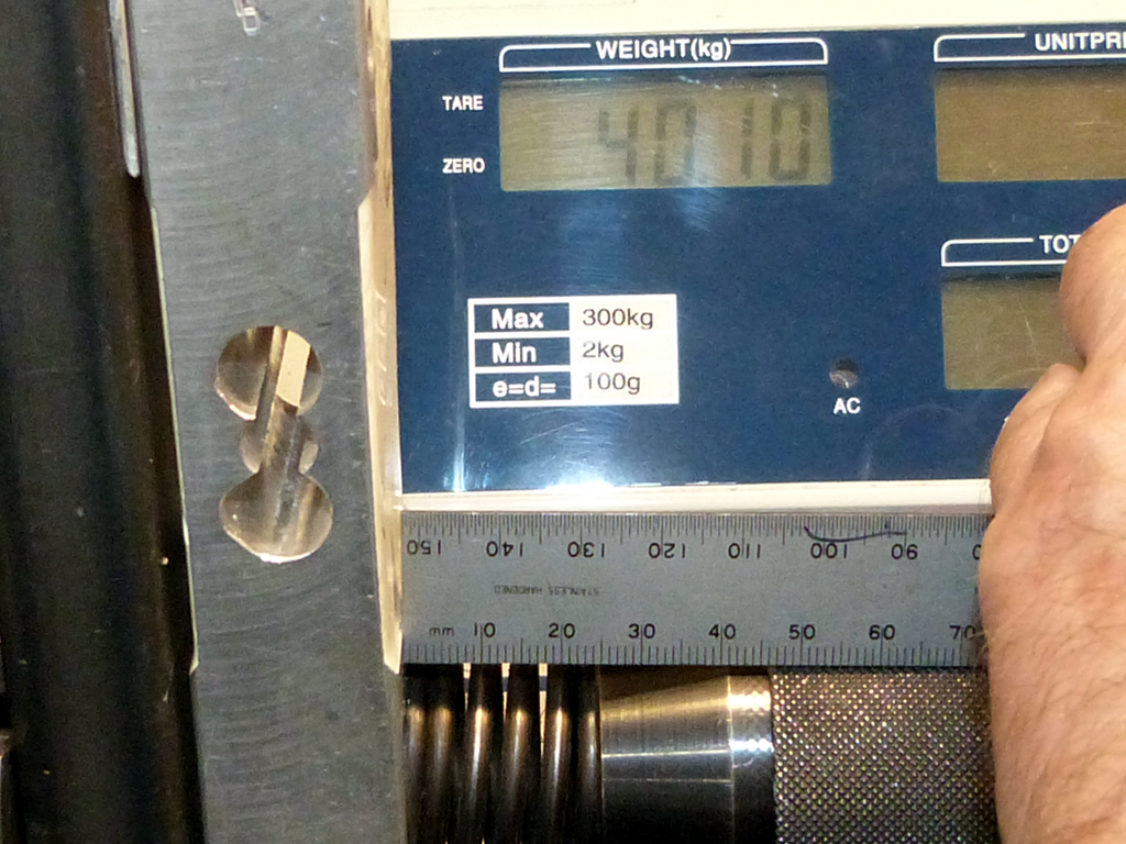

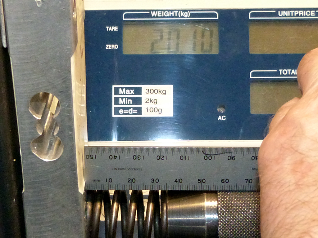

Vielen Dank für´s Rechnen und Nachschlagen! Ich hab leider noch keine Infos vorliegen, was andere Terrot-Fahrer an Federn fahren. Eventuell kommt da heute Abend was. Und nun ist´s so, dass der Vic im Hintergrund schönes Material rausgesucht hat. Schau Dir mal die Daten an... Die Keile sind zwar für 7 mm, aber wenn die Federn an sich passend sind kann ich ja meine 8er Keile/Teller/etc. nutzen und/oder diverses Material umarbeiten/neu bauen... Hauptsache, die Federn stimmen, und das sieht gut aus, finde ich. Ich werde Vic bitten, mir die Sachen zuzusenden.
Ich habe außerdem noch bei ´nem französischen Anbieter Federn, die von den Maßen her scheinbar recht genau der Zeichnung entsprechen, gefunden. Die kosten nicht die Welt, und ich bestelle sie einfach mal. Dann kann ich hier Gewichtskräfte messen, jonglieren und das Passendste auswählen, so die Idee.
Ein anderer französischer Anbieter hat Federn im Programm mit 3,8 mm Drahtstärke, aber da gefallen mir die Enden der Federn nicht so ganz. Trotzdem im Kopf behalten.
Die Schrick-Federn wären ebenfalls noch eine Option! Dünner und dünnerer Draht gäbe weniger bewegte Massen, richtig? :fiessgrinz: :D
Das wird, denke ich. :-)
Einwände?
Aus Vics Mail:
Außendurchmesser: 31,5 mm
Freie Länge: 47 mm
Drahtstärke: 3,5 mm
Die Federkräfte und Längen dazu siehst Du in den Fotos, ich denke, man stellt die Einbaulänge auf 15-20 kg ein, mehr brauchts nicht bei dem SV Motor. Die
Federteller-Absätze  müßtest Du etwas abdrehen, daß die Federn sitzen. Die Keile sind für Ventilschaft-Einstiche von 7mm gedacht. Wenn das nicht passt, neue Keile kann man selbst herstellen, nicht soo wild.
