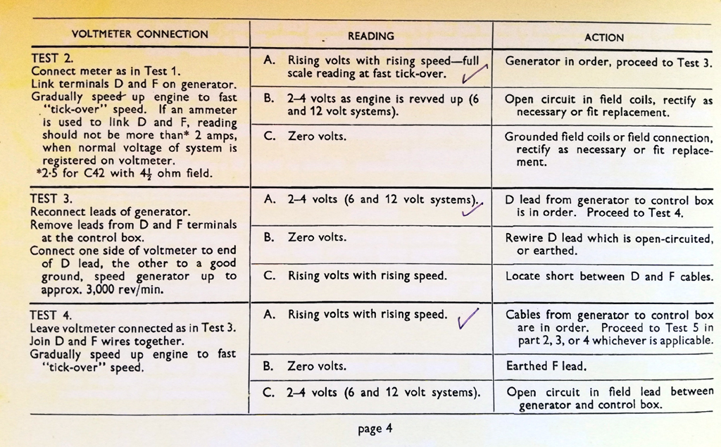

Die Feldspule hat 4 Ohm. 2,5 Ohm braucht es mindestens, laut Anleitung Regler. Vor der Überholung war eine Feldspule mit 3 Ohm drin.
Ich hab am Dynamo sämtliche Anschlüsse nochmal penibelst gereinigt. Hat nix gebracht. Bei "volles Licht an" und deutlich erhöhtem Leerlauf bricht die Ladespannung auf ca. 6,2 Volt zusammen. Das ist noch weniger, als ich vor ein paar Tagen gemessen habe. Warum auch immer. Vermutlich unterschiedliche Drehzahlen bei der Messung. Der Haufen packt maximal 10 Watt an Verbrauchern, dann liegt die Ladespannung bei, was weiß ich, 6,9 Volt oder so. Kann´s ja nicht sein.
Nun also doch durch den kompletten Kabelbaum incl. Lichtschalter messen, siehe Beitrag von Andi. Ich hasse es, ist echt nicht mein Ding. :evil:
Folgende Tests wurden gestern noch durchgeführt, siehe Bilder, siehe Häkchen.
Falls jemand weitere schlaue Ideen hat, immer her damit.

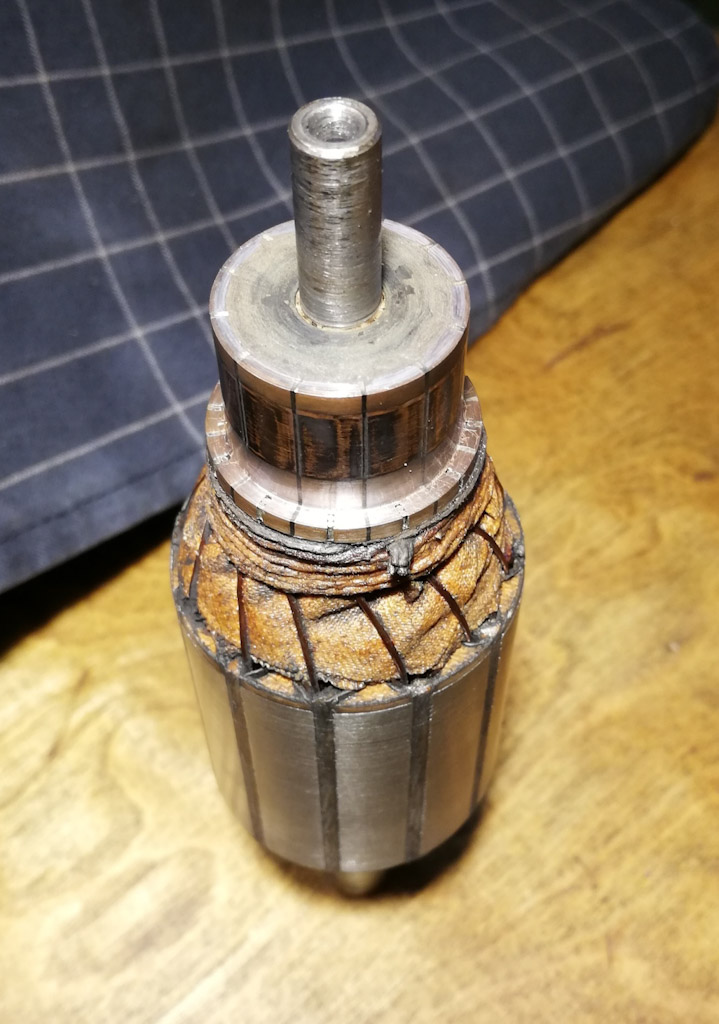

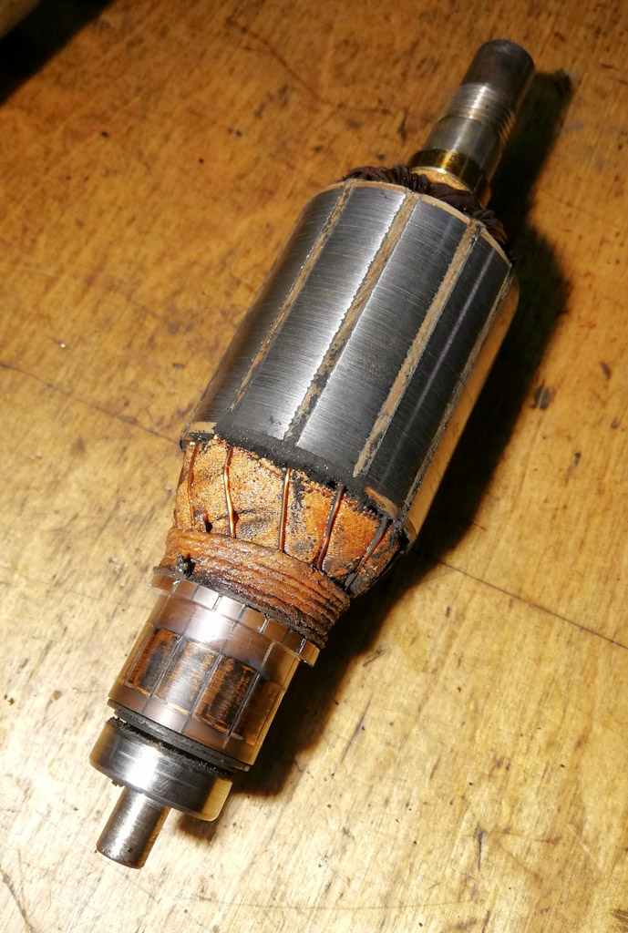

Gut 400 Kilometer später ist die Ladespannung komplett verschwunden. Also den Dynamo zerlegt... Der Anker hat's hinter sich. Vier Jahre alt.
Hab am Kollektor auf Widerstand gemessen, mal 180°, mal direkt nebeneinander. Da gibt es deutliche Ausreißer nach oben mit ca. 40 und 20 Ohm und nach unten mit ca. 1 Ohm. Ansonsten sind es immer so 4 Ohm.
Ebenfalls gibt es Brandspuren auf den Lamellen, siehe Hertweck.
Die Brandspuren sind laut Hertweck meist auf hüpfende Kohlen zurück zu führen. Lager wurden damals erneuert, und ausgeschlagene Lagersitze hab ich jetzt keine gefunden, der Rundlauf vom Rotor passt auch. Hm.
Jo. Neuer Rotor rein. Oder kompletter Umbau auf 12 Volt mit diversen technischen Finessen, hab da 'ne Mail von einem Freund von Mike bekommen. Das ist aber zur Zeit eher ein Winterprojekt...
Frage: Wie kann ich das in Zukunft vermeiden? Der tolle elektronische Regler soll ja angeblich den Rotor vor Überlastung schützen, und brutal zu große Verbraucher hab ich auch nicht dran gehängt tät ich meinen, ist leider schwer zu rekonstruieren, ob dem so war.
Beiträge: 2253

Ergänzung:
Mir ist aufgefallen, dass am Kollektor keine Nuten auf der Lauffläche eingebracht sind. Ist einfach nur glatt und rund. Könnte da eventuell Abrieb von den Kohlen verschmiert sein und für einen Kurzschluss gesorgt haben?
Abrieb findet sich zumindest auf Bild 2. Auch hier: Könnte das der Auslöser allen Übels sein?
Eventuell sollte ich Nuten in den Kollektor vom neuen Rotor feilen/sägen/stoßen?! :gruebel:
Was meint ihr?

Beitragvon andi » Do 18 Jul, 2024 14:50
Ich könnte jetzt viel dazu schreiben.
Der Regler ist sicher nicht ganz genau auf deine Lima abgestimmt! Die Leistung die angegeben ist, ist sicher nur die maximale Belastung des Reglers.
Auf dem Bild schaut es so aus, als hätten sich die Ankerspulen ausgelötet, darauf würden auch deine Messergebnisse hindeuten.
Wennst ned 0 Ohm gemessen hast, sind die Lamellen scheint's nicht kurzgeschlossen, lass bitte die Säge stecken.
Der unregelmäßige Dreck am Anker ist entweder Zinn (ausgelötet) oder Metallabrieb, bei Metallabrieb, gibt es eine mechanische Ursache.
Der Anker schleift irgend wo, wenn ja warum? Schlecht ausgewuchtet und er verformt sich? Nicht richtig zentriert ?
Wenn er nicht rund läuft, würden auch die Kohlen zu hüpfen beginnen.
Egal, löte mal die Drähte wieder in den Kollektor ein, und dann wiederhole deine Messung.
Wenn es dann besser ausschaut, hast du noch immer dein Problem nicht gelöst, sondern nur die Folgen behoben.
