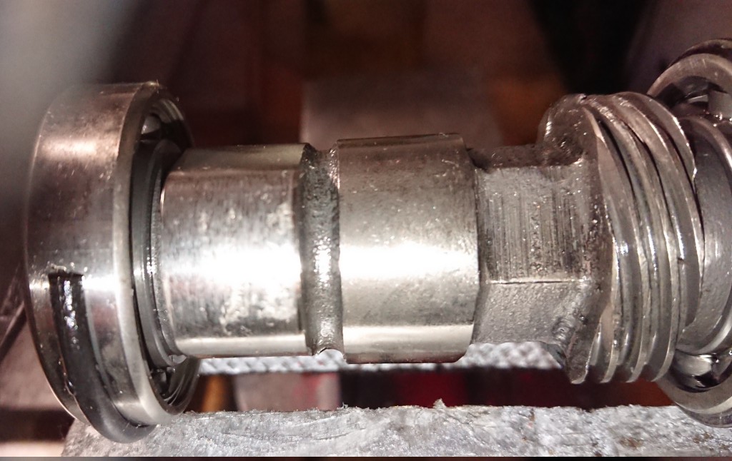

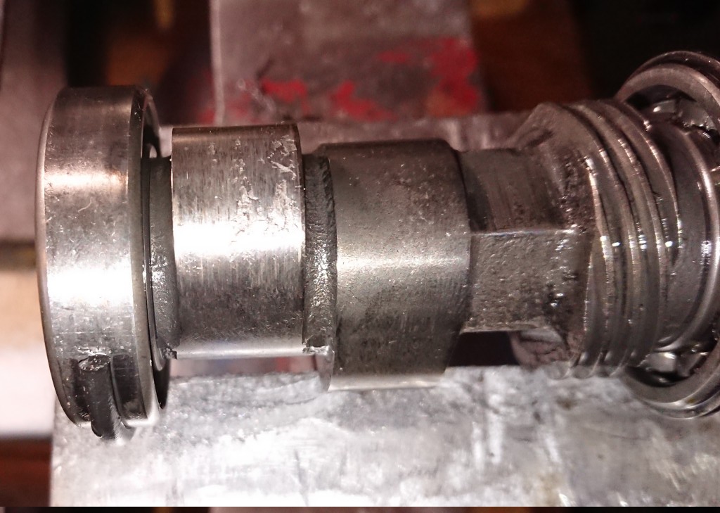

Der SR500-Motor ist jetzt endlich dran.
Die Kipphebel (Hartblock) sehen einwandfrei aus.
Die Nocke hat Spuren.
Was sagt Ihr dazu?

Wodurch entsteht solches Pitting? Würden bei Ölmangel nicht eher Riefen entstehen?

Beitragvon Straßenschrauber » Mo 22 Jul, 2024 20:21
Keine Ahnung.
Die Nocke ist über 100.000 km gelaufen.
Es ist eine Nocke von einer Forums-Aktion, da hat wer (Helmut?) einen Schwung Nocken schleifen und nitrieren lassen.
Die Ventilfedern haben weniger Druck als Serie.

Beitragvon hiha » Di 23 Jul, 2024 06:06
Pittings bei umgeschliffenen Nockenwellen können auch von einer Vorschädigung der ursprünglichen Nocke kommen, so pauschal kann ichs nicht sagen.
Ich kanns auf den Fotos nicht genau erkennen, aber wenn nur die dünne Nitrierschicht stellenweise fehlt, kanns auch eine schlechte Initialschmierung, oder Restverschmutzung (schleifdreck) bei den ersten Laufminuten gewesen sein, d.H. die Beschädigung war praktisch von Anfang an vorhanden. Wenn die Kipphebel "einwandfrei" sind wird sich auf die nächsten 20.000km nicht viel ändern.

Beitragvon Straßenschrauber » Di 23 Jul, 2024 06:21
hiha hat geschrieben:Pittings bei umgeschliffenen Nockenwellen können auch von einer Vorschädigung der ursprünglichen Nocke kommen, so pauschal kann ichs nicht sagen.
Ja, klar, könnte auch eine vorgeschädigte Spendernockenwelle gewesen sein.
Für die Initialschmierung kann ich nicht garantieren, da hab ich damals Fett genommen und nicht die empfohlene Einlaufpaste.
Restdreck glaub ich eher nicht, aber kann natürlich sein.
Den Motor hab ich damals wie empfohlen erstbeölt ("Beölungszauber"), dennoch kam bei der Inbetriebnahme 3 Stunden später erst nach 2 Minuten Öl aus der Entlüftung.
Da hätte ich nach wenigen Sekunden abstellen müssen und nochmal nachölen.
Kann schon sein, daß die Nockenwelle da kurz trocken lief.
Beiträge: 8530

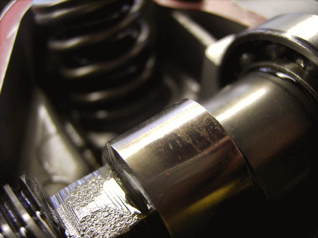

Beitragvon SR oldman » Di 23 Jul, 2024 07:51
Zeig doch bitteauch mal noch ein Bild von den Kipphebeln und die Schäden der Nocke aus einem anderen (schärferen Winkel).
Mit der Aktion meinst du wohl die von 2012 im SR500 Forum https://www.sr500.de/forum/index.php?th ... ckenwelle/
Bei deinem späten Zylinderkopf mit den Ventilführungen ohne angeformten Sitz für die innere Feder, hat der Hudriwudri die unteren Federteller neu drehen müssen. Da kannste aber davon ausgegehen das das richtig gemacht wurde, auch das anpassen des Federdrucks für die Schrick Federn.
Bei meinen Nockenwellen war auch eine dabei, welche nach gut 10k ähnliche Spuren an der Ausslassnocke zeigte.
Das hat sich dann aber wieder gelegt https://www.sr500.de/forum/index.php?th ... post564868
Gruss
SR oldman

Beitragvon SR oldman » Di 23 Jul, 2024 08:59
Straßenschrauber hat geschrieben:Das mit den Spuren an der Nockenwelle hat sich gelegt? Heißt das, die Nockenwelle wurde so weitergefahren, und es wurde besser?
Ja, siehe Bilder bei 25 tkm (oben im zweiten Link von mir). Diese Nockenwelle hat Stand heute ca. 45 tkm gelaufen und schaute letztes Jahr immer noch genauso verschleißfrei aus.
Wenn ich mir die Bilder deiner F1 aber so anschaue, so scheinen mir die "Riefen" schon ein wenig tiefer zu gehen. Die täte ich aus dem Bauch heraus, auf Dauer nicht mehr weiterfahren.
