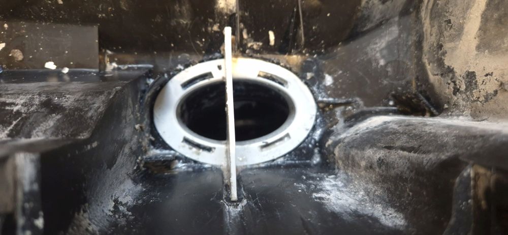

Hallo,
mal was ganz anderes, eine Waschmachine, AEG Öko Lavamat 86270.
Vielleicht weiß jemand, wie ich dieses graue Teil zerstörungsfrei rausbekomme, damit ich
die Verbindung Schlauch zur Zulaufschlale sauber abdichten kann.
MB

Beitragvon KNEPTA » Sa 07 Sep, 2024 21:55
Is des Trumm reingeklippst oder is auf der anderen Seite a Plastiküberwurfmutter ?

Beitragvon Meister Z » So 08 Sep, 2024 00:17
Sind in den vier Rechtecklanglöchern hinterhalb angegossele Klippse / Hacken ? die mit einem gebogenen Hacken (stabiler Draht) ausklinken...
ist nur eine Vermutung keine gesicherte Diagnose :floet: und was auch hilft nach so viel Wasser, Silikonöl ! gut schmieren das alte Plastik, es bricht gern... :ugly:

Beitragvon Meister Z » So 08 Sep, 2024 00:23
Oder wie beim Autoradio... aus dem DIN Schacht...
in die vier Schlitze den passenden "Ausklinker" schieben

Beitragvon Mister B » So 08 Sep, 2024 10:28
KNEPTA hat geschrieben:Is des Trumm reingeklippst oder is auf der anderen Seite a Plastiküberwurfmutter ?
Aus dem schwarzen Behälter geht unten ein Rohr raus. Da ist dann der Gummischlauch innen eingelegt. In den
Schlauch kommt das graue Trumm. Der Schlauch hat oben einen Wulst, der am Rand des schwarzen Behälters aufliegt,
damit er beim Einschieben des grauen Trumms nicht nach unten verrutscht.
Klipse sind da keine, das steckt nur fest und Kunststoff altert. Die üblichen Sachen habe ich schon probiert.

Beitragvon bastardo » So 08 Sep, 2024 15:37
Da geht doch so eine Art Querverstrebung oben drüber. Ist das vielleicht ein Bajonett-Verschluss? Die Enden der Strebe sitzen doch in einer Vertiefung und könnten das verdrehen im normalen Betrieb verhindern.

Beitragvon Mister B » Mo 09 Sep, 2024 06:04
Leider nein, da ist nichts fest.

Beitragvon bastardo » Mo 09 Sep, 2024 12:09
Ich habe mal Google- Bildersuche mit deinem Bild gefüttert.
Das weisse Teil funktioniert als innere Klemmvorrichtung und soll sich mittels Schraubendreher o.Ä. nach oben abhebeln lassen. Den Schlauch gibt es auch als Ersatzteil. Bei dem weissen Teil weiss ich es nicht. Vorsichtshalber würde ich die Stelle mit einem gelartigen Entkalker versehen und erstmal einwirken lassen, bevor du hebelst oder ziehst. Ist vielleicht etwas morsch geworden im laufe der Jahre... :wink:
https://www.ersatzteilshop.de/schlauch- ... 52369.html
Ob es genau dein Teil ist, konnte ich jetzt nicht rausfiltern auf die Schnelle.
Du müsstest an der Waschmaschine noch ergänzende Nummern am Typenschild finden können um das Teil genauer zu bestimmen...
Hoffe es hilft :-)

Beitragvon Mister B » Mo 09 Sep, 2024 19:34
Danke für die Anregungen, leider bewegt sich da nix mehr.
Die Foren kenne ich und die diversen Ersatzteilläden auch,
ist leider nicht meine erste Maschine :-D
Ich habe jetzt den Tip von Hihas Schwager umgesetzt: Sikaflex
Liebe Grüße
MB
