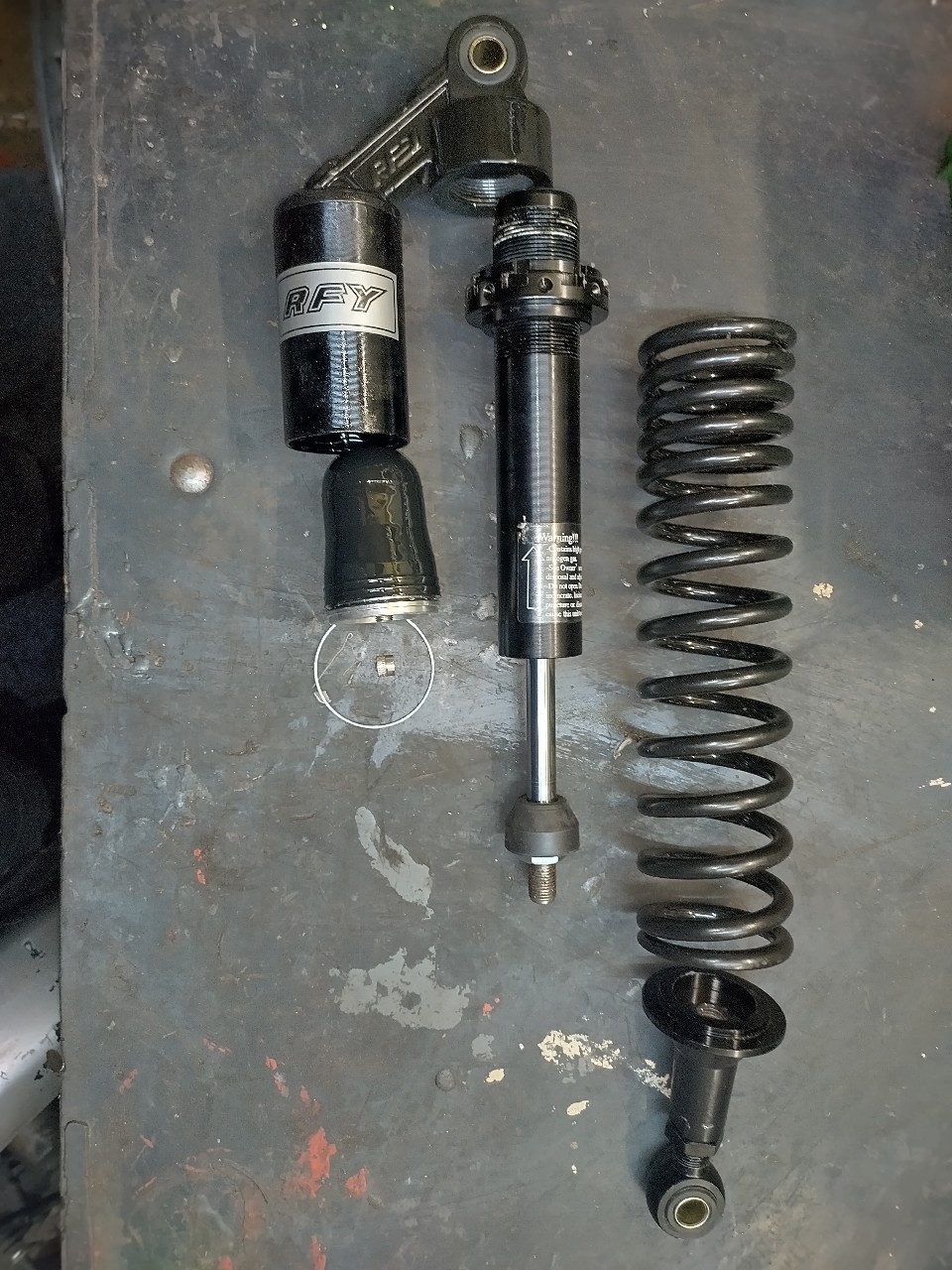

Dann einen hinteren zerlegt, das ging recht fix, wobei ich den Kolben mangelns Zapfenschlüssel noch dringelassen hab.
Oben kann man eine Bohrung samt Gewinde reinmachen und so die Luft auch wirklich raus.
Die Federn nehme ich wohl von den YSS, die haben ja genau gepasst (und sie passen auch auf die Chinadämpfer)
Apropos:
Die YSS haben eine Einfüllöffnung, ich ging davon aus, dass die für das Gas ist (es sind Gasdruckdämpfer), dem scheint aber nicht so. Also mal ein wenig Öl eingefüllt und siehe da: er dämpft wieder. Allerdings verstehe ich nicht, wie die das mit dem Gas gemacht haben, dafür sollte es ja eigentlich einen zweiten Kolben samt Kammer geben. So ist ja jetzt nur Luft mit dem Öl zusammen in der Kammer.

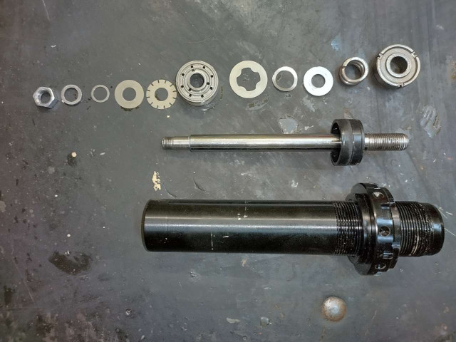

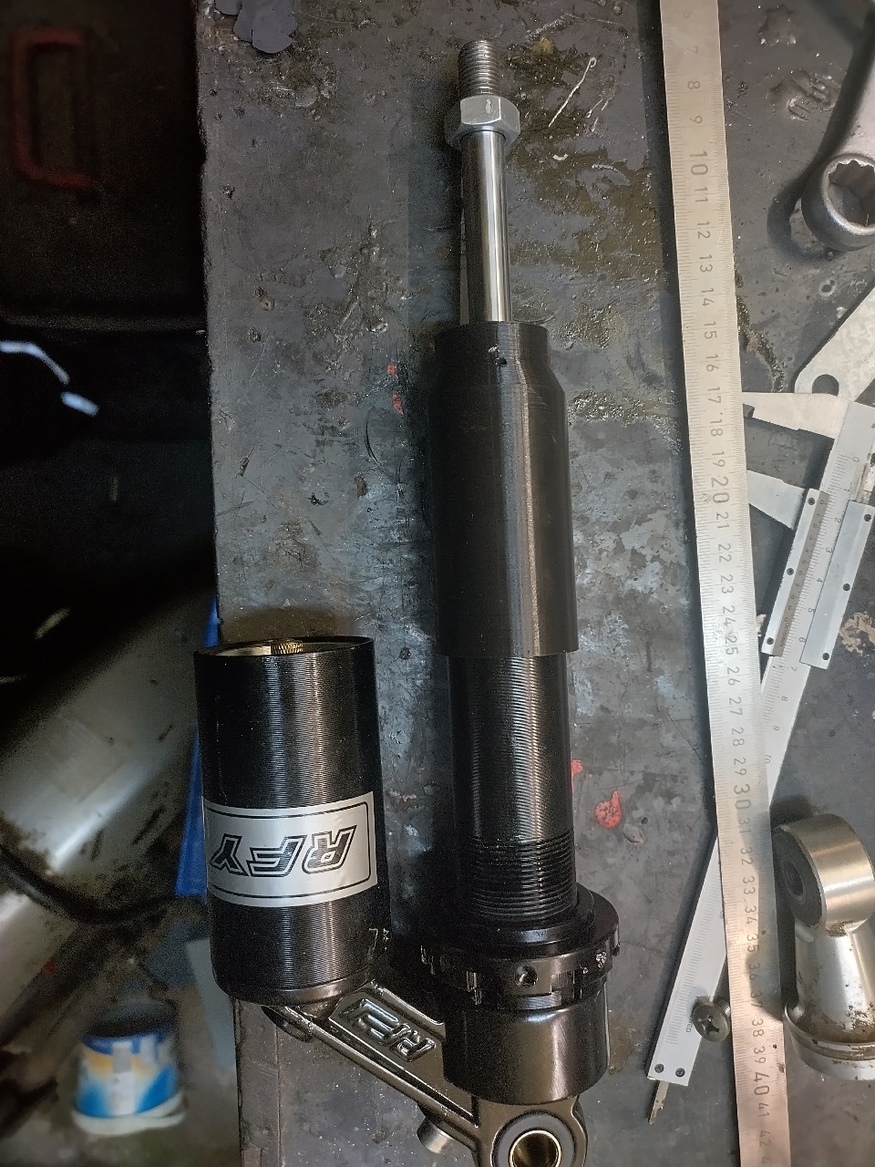

Ich hab den restlichen Dämpfer doch zerlegt, um zu schauen, ob dort noch was zu reinigen/optimieren ist, aber es sah ganz gut aus.
Mit einem selbstgebauten Zapfenschlüssel ging die Verschraubung sehr leicht auf.
Der Ventilmechanismus ist kein Wunderwerk der Dämpfertechnik, aber er funktioniert, auch wenn für mein Gefühl die Druckstufe doch sehr weich ist.

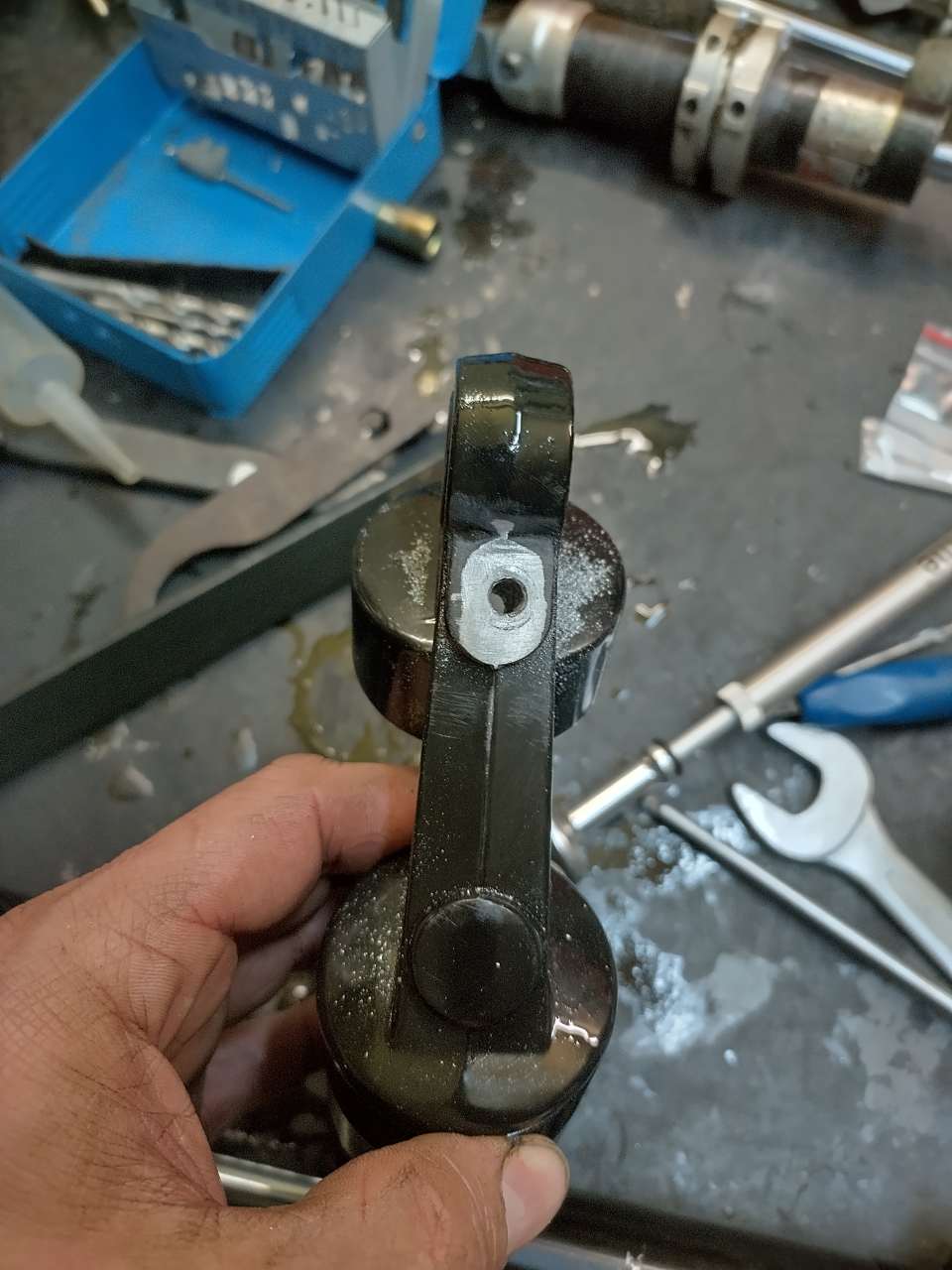

Die ganze Zerlegungaktion hab ich ja hauptsächlich gemacht, um eine Entlüftungsbohrung anbringen zu können, damit ich den Dämpfer wirklich mit Öl füllen kann und nicht nur halbvoll wie der Hersteller.

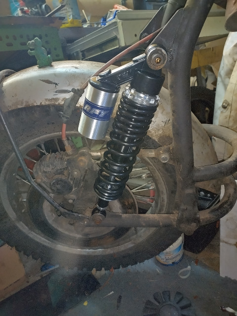

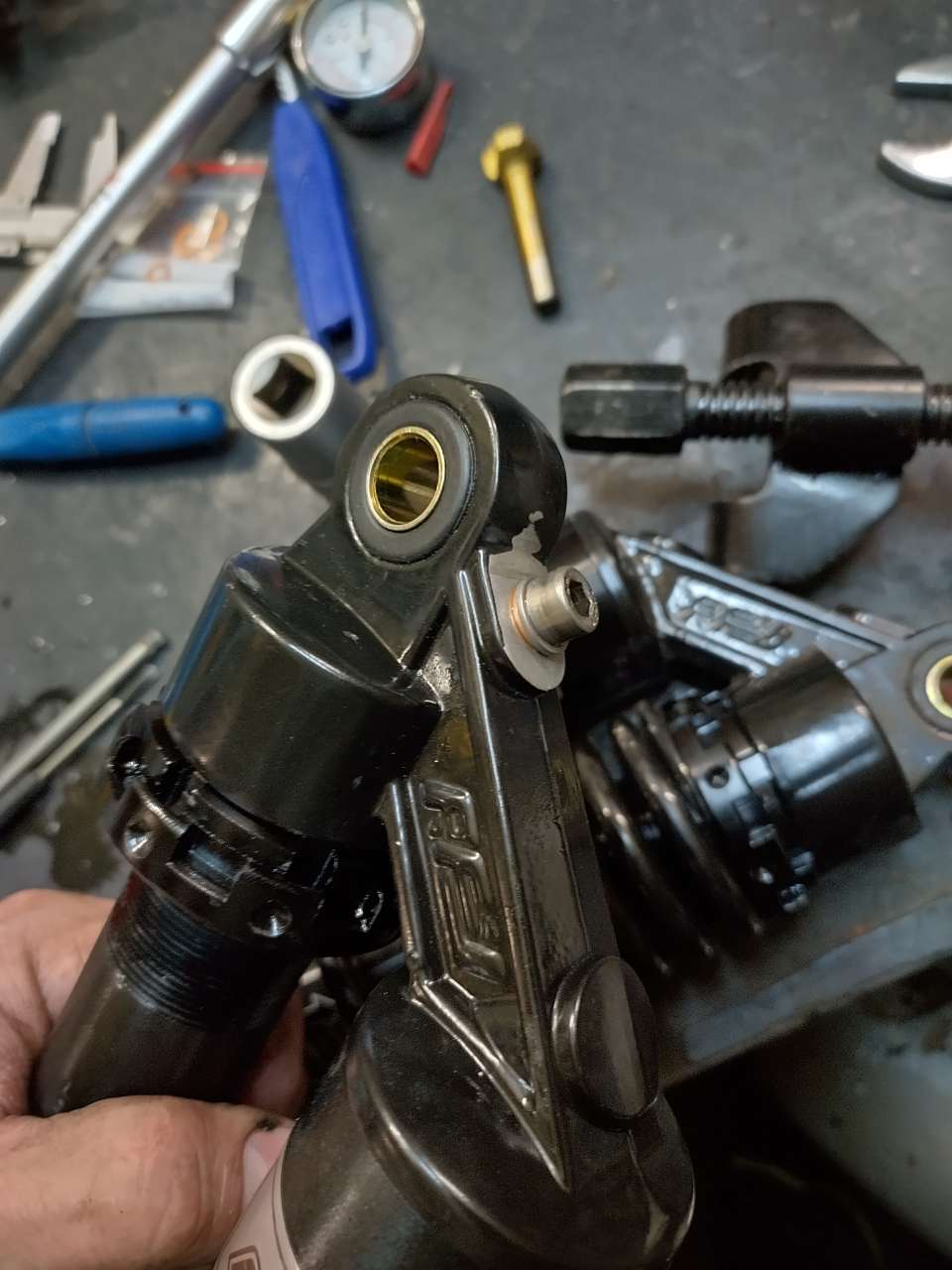

Stoßdämpfer sind soweit vorbereitet und je einer vorne und hinten mit den YSS-Federn zusammengebaut.

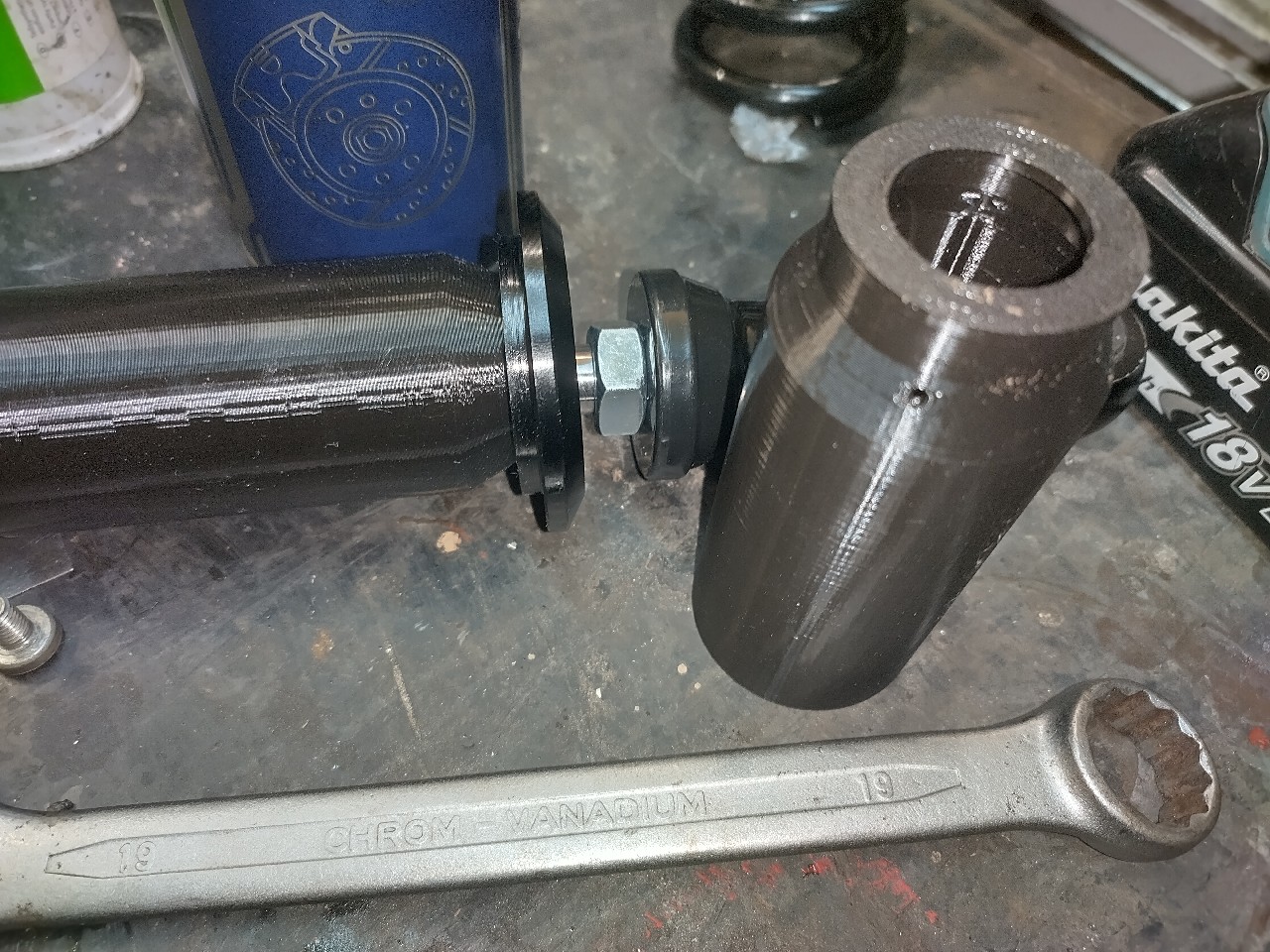

Zusätzlich hab ich mir mit dem 3D-Drucker Schutzhülsen gedruckt, siehe Bilder. Eigentlich wollte ich noch eine Gegenläufige drucken, aber zwischen Feder und der ersten Hülse ist zu wenig Platz. Da werde ich wohl doch zu Neopren greifen müssen. Habe auch kein Material gefunden, um , wie bei der MZ außen Hülsen anzubringen. Ist alles zu klein im Durchmesser.

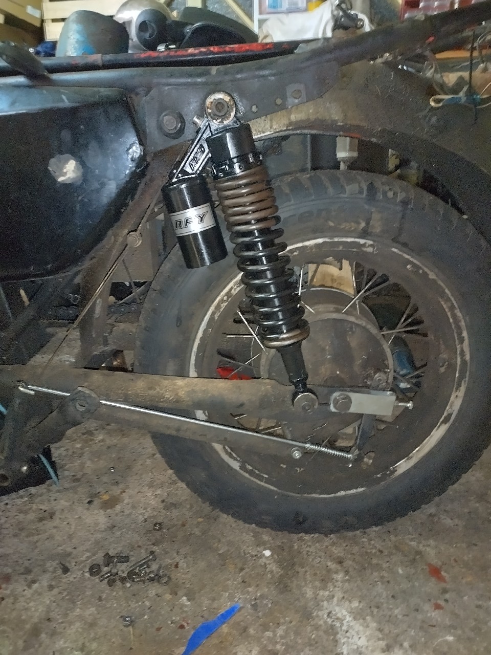

Hinten ist die Feder angebracht und alles klappt.
Vorne leider nicht. :omg:

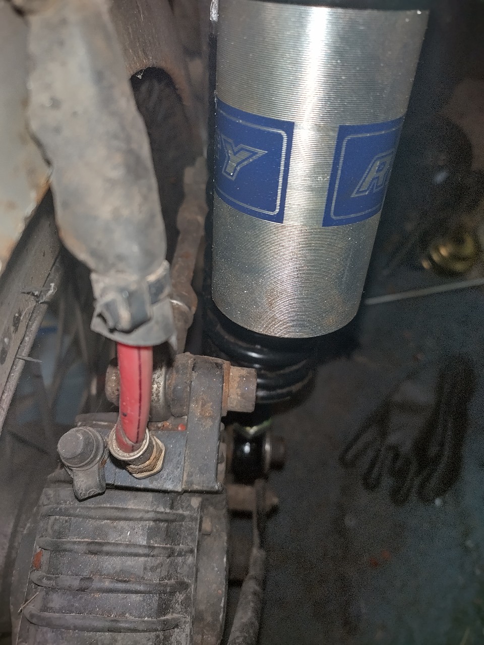

Der Ausgleichsbehälter stößt dort mit der Bremse zusammen. Also entweder die Bremse mittels längerer Zugstrebe nach vorne bringen, den Stoßdämpfer um 2cm weiter nach aussen verlegen, oder ihn umdrehen. Na, mal schauen, das bekomme ich schon irgendwie hin...

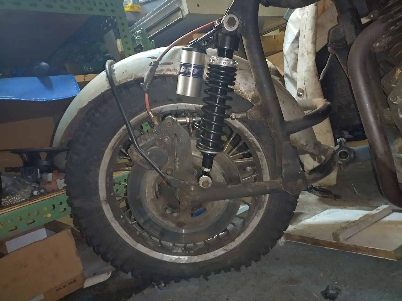

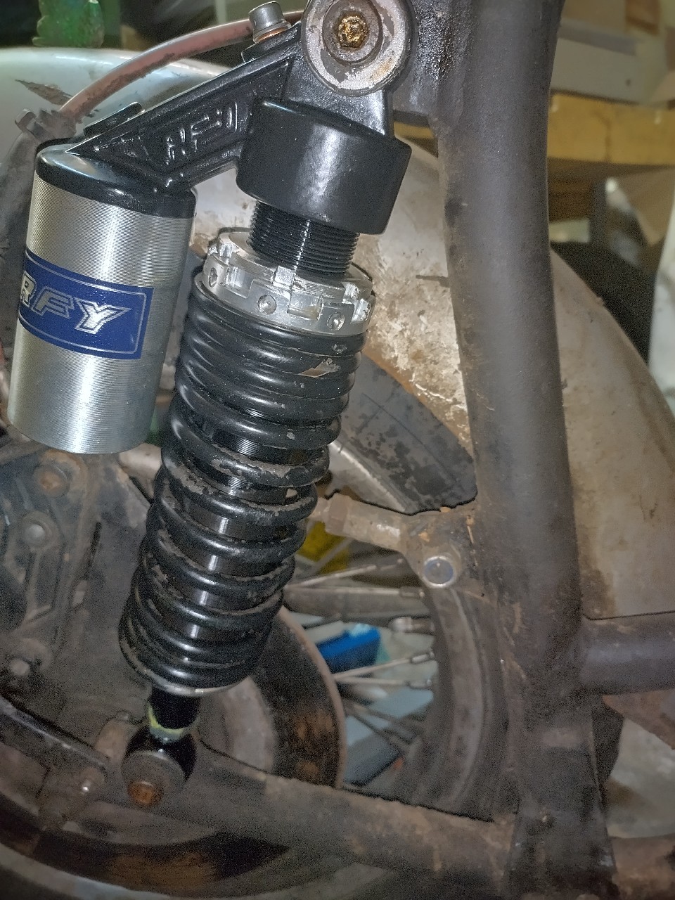

Beitragvon Richy » Mi 16 Okt, 2024 11:34
So, alle Dämpfer verbaut.
Einer hatte schon eine leichte Undichtigkeit an meiner Entlüftungsschraube, ich hoffe, das wird nicht zum Dauerproblem. Erstmal fester gezogen.
Bremse vorne etwas aus dem Schussfeld gebracht.
Insgesamt ca 5mm höher jetzt.
Schauen wir mal, ob sich der Kram bewährt...
