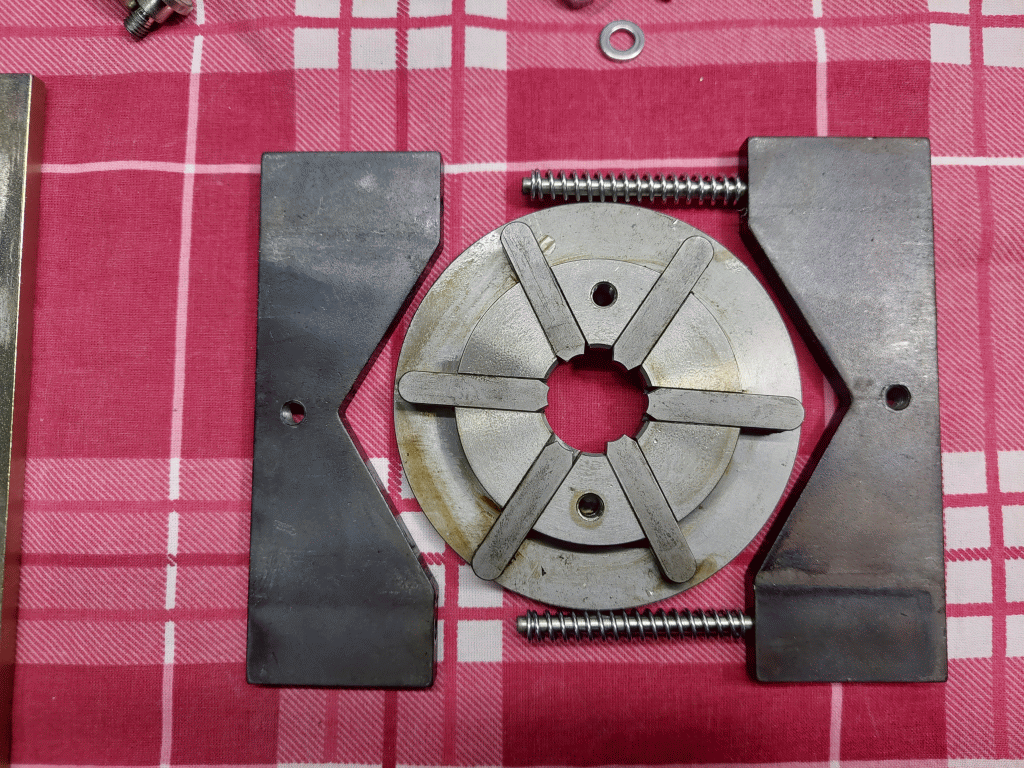

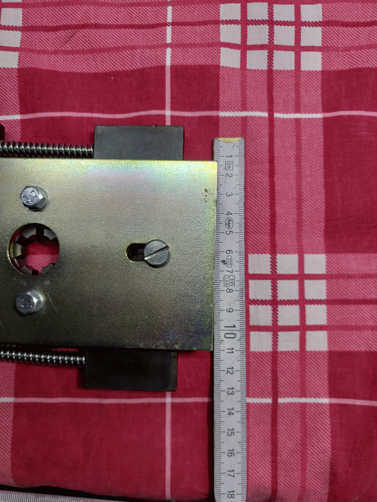

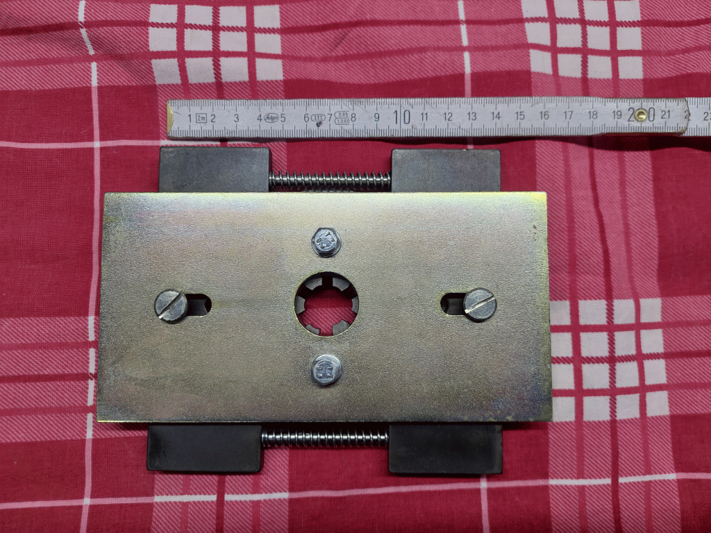

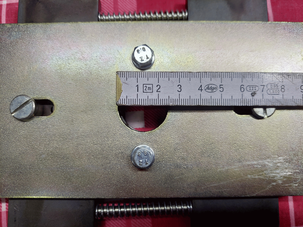

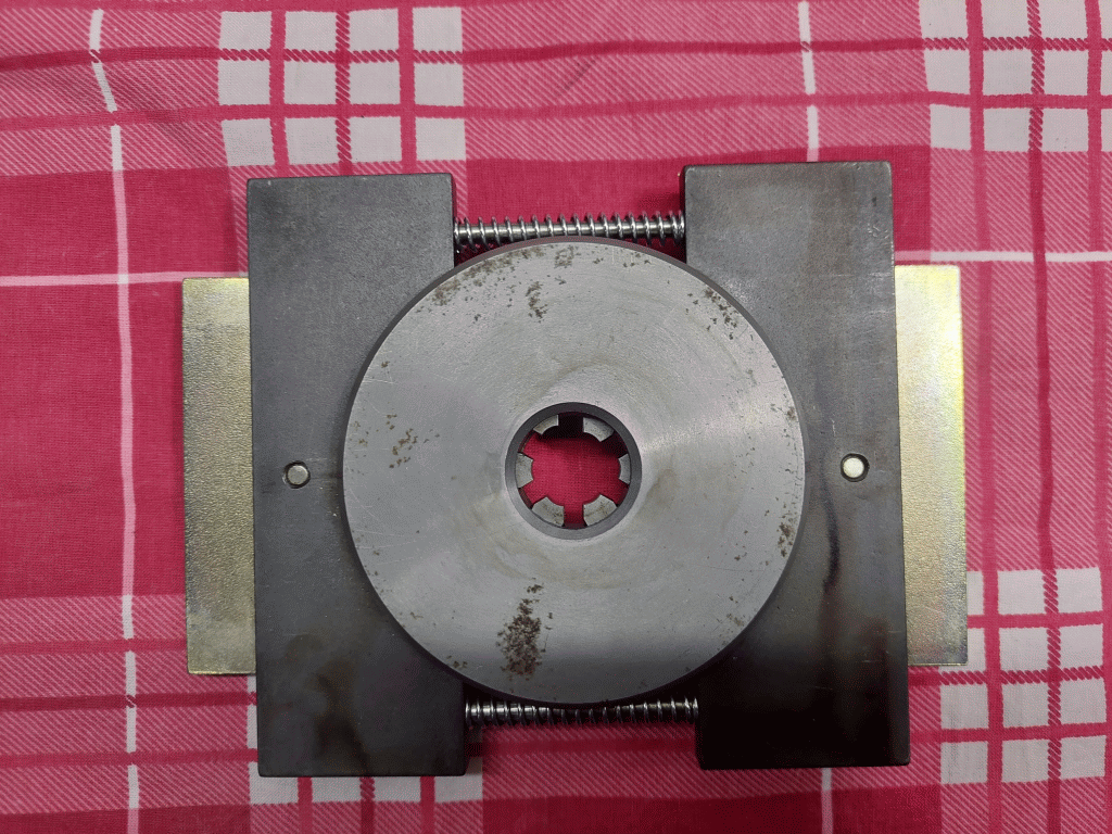

Re: Schlauchhülsen verpressen ?
Beitragvon SR oldman » Mo 02 Dez, 2024 08:22
...wieder zurück
An Spannweite braucht es 14cm
eine Backenbreite von 10cm oder mehr währe nicht schlecht
Der Durchlass bei zurückgeschobenen Pressbachen liegt bei ca. 25mm
Rückseite
Innenleben
Gruss
SR oldman

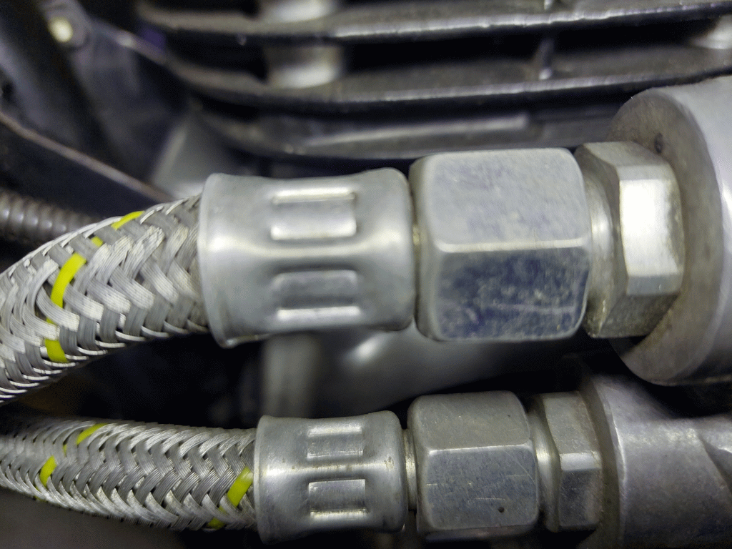

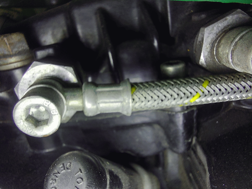

...und noch zwei Bilder nach getaner Pressung. Je kleiner der Schlauchdurchmesser, desto enger liegen die Pressbacken an!
SR Ölleitung zur Kipphebelachse
SR Rücklaufölleitung

danke Peter! Ich hätte ein aufwändigeres Innenleben erwartet...

wenn ich mir die Bilder vom Oldman ankuck - also, das sieht schon klasse aus.
