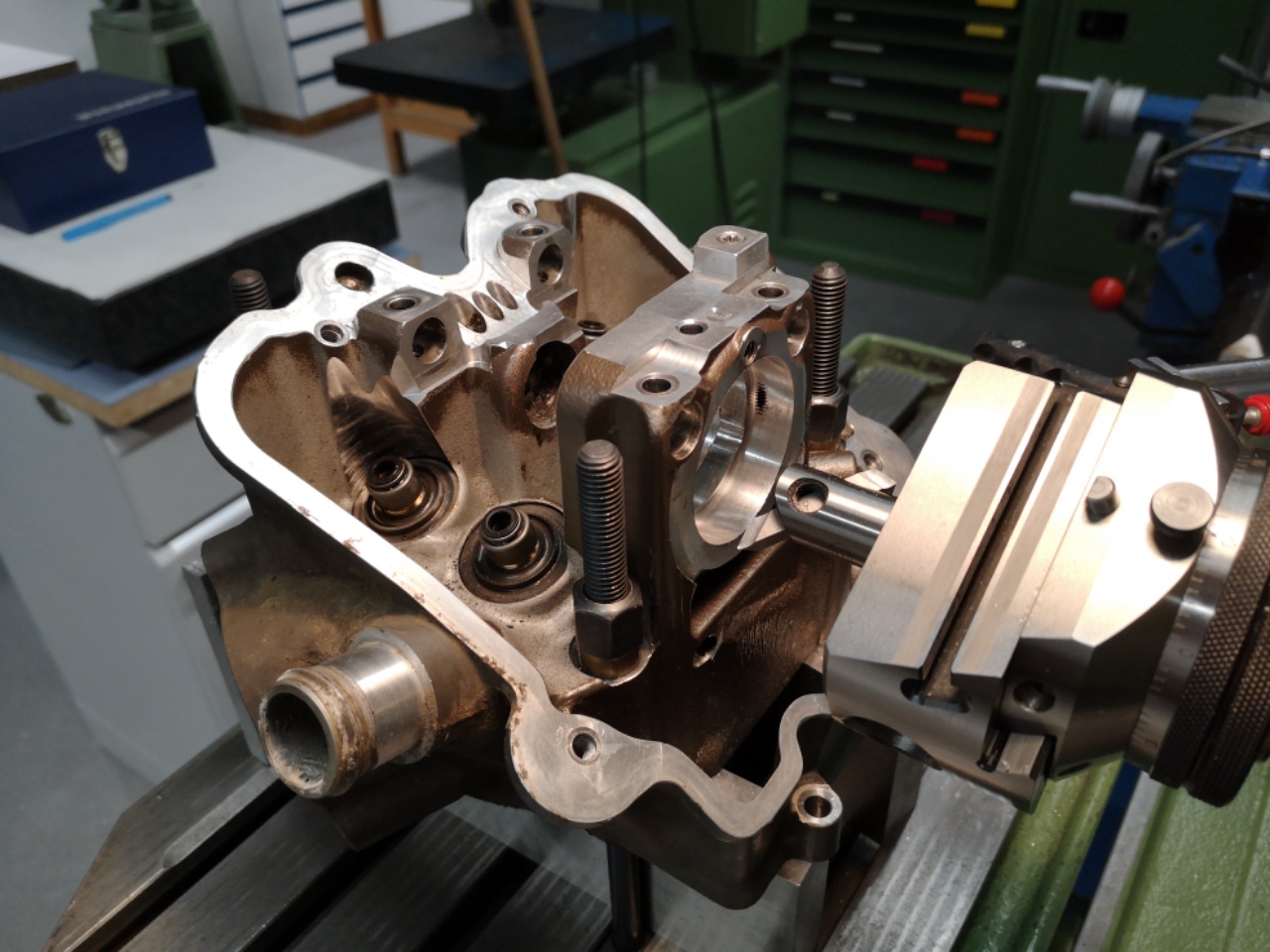

Re: nicht ganz so sexy
Beitragvon hiha » Do 19 Dez, 2024 18:46
So, 1,8mm hab ich mal rausgespindelt, jetzt schaut halt ein bisserl was vom Gewinde durch...
Die kleine Bohrung hat noch ein eingeschmolzenes Stahlblechstück drin, wenn ich das rausgemeißelt hab, dreh ich die auch noch aus.
Beitragvon KompressorMike » Fr 20 Dez, 2024 07:54
hiha hat geschrieben:So, 1,8mm hab ich mal rausgespindelt, jetzt schaut halt ein bisserl was vom Gewinde durch...
Hut ab dafür
