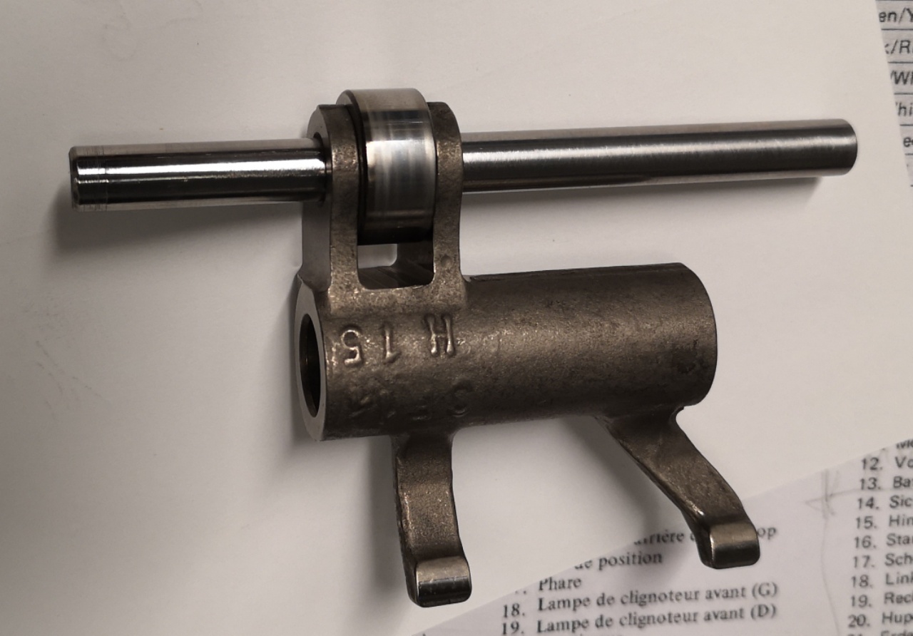

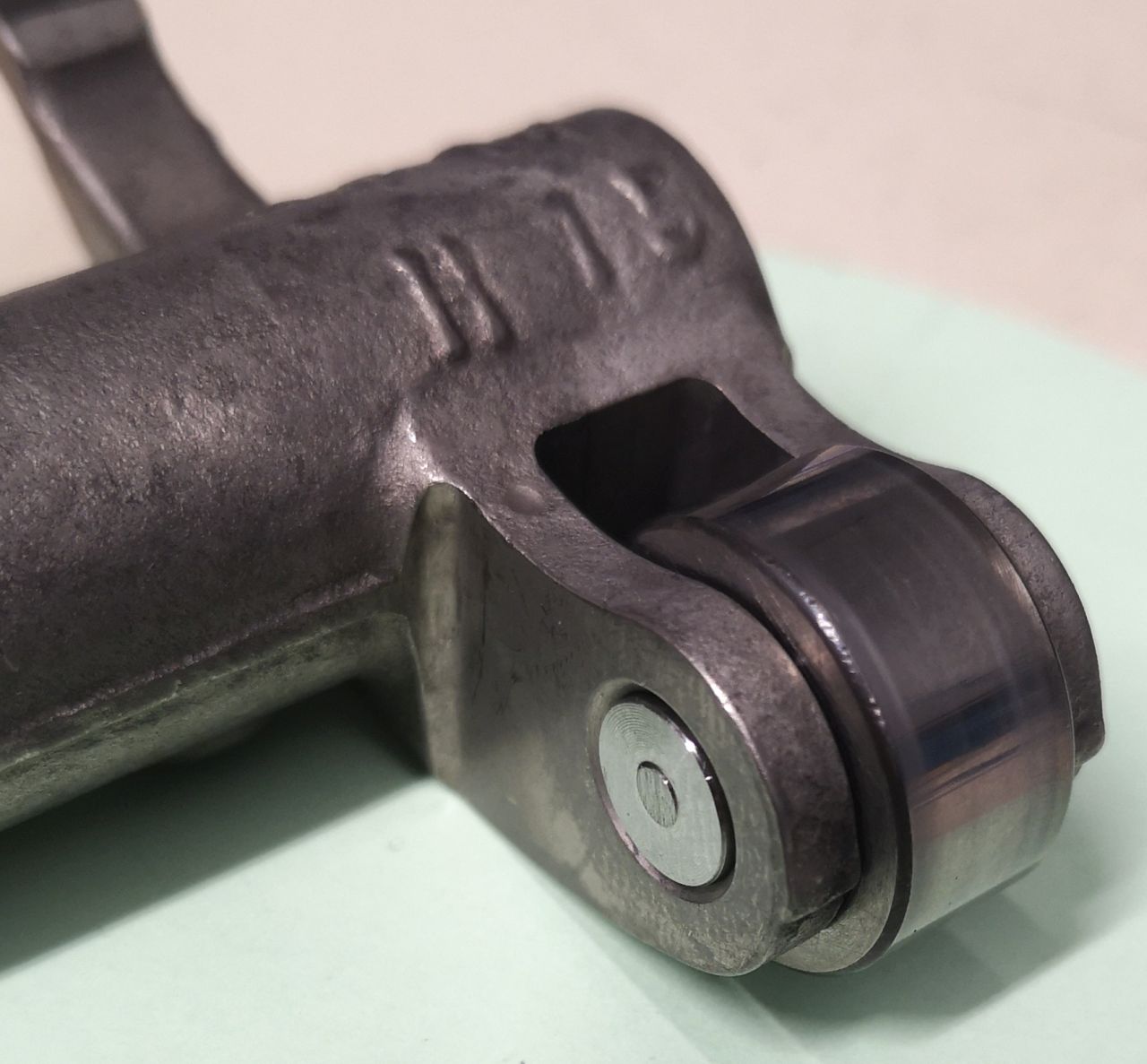

Beitragvon hiha » Mi 29 Jan, 2025 14:49
So, von der HSS-Schnittnadel 4/100 runter geläppt. Mühsames Gschäft, mit Diamantläpppaste in 3 Körnungen...
Beiträge: 18356
Re: KTM 690 Kipphebel reparieren
Beitragvon hiha » Fr 31 Jan, 2025 08:00
Das Abtrennen des kurzen Stücks war mühsamer als gedacht. Letztlich hab ich doch den Winkelschleifer und eine dünne Trennscheibe genommen, nachdem die Dremel-Flexscheibe mit dem HSS überfordert war. Witzigerweise kann man den durchgehärteten Hochleistungs-Schnellstahl der eine Härte von ca. 67HRC aufweist mit CBN-Schneidplatten auf der ganz normalen Drehmaschine plandrehen. Erschütternd, was heute mit modernen Schneidstoffen alles geht.
Jetzt wart ich noch auf das unlängst in Austria gebraucht erworbene "Cold Weld" Impulsschweißgerät, damit sollte die Achse minimalinvasiv auf dem Kipphebel angepunktet werden können und der Wauschi kann den Hebel probefahren.
Beitragvon Herbert H » So 02 Feb, 2025 15:47
Schöne Arbeit, aber es bleibt die Frage wodurch der Defekte ausgelöst wird. Ist es Material Ermüdung? Oder schmieren Mangel? In fast allen modernen PKW Motoren werden Rollen Schlepp Hebel verbaut. Die Kraftstoff Einsparung durch geringere Reibung steht im Vordergrund. Nur gibt es einen anderen Möglichkeit das ein Wälzlager Verschleißt. Wenn sich die Rollen im Betrieb nicht schnell genug mit drehen. Beim PKW sind Hydrostössel verbaut. Da ist das Ventil Spiel praktisch null. Die Rollen drehen sich immer mit. Bei der 690er wenn das Spiel am oberen Rand eingestellt ist, müssen die Rollen gegen das dicke 15W60 Öl beschleunigt werden. Die Nadel schleifen sich konisch ab, und können dadurch klemmen.
Herbert H
Beiträge: 1071
Beitragvon Herbert H » So 02 Feb, 2025 15:58
Und die Lösung wäre eine Schenkel Feder die den Kipphebel gegen die Nockenwelle drückt. So das sich die Rolle immer drehen muss.
Herbert H
Beiträge: 1071
Beitragvon hiha » So 02 Feb, 2025 18:09
Die Rollen werden durch den Nockenhub und die ziemlich radikalen Erhebungen ständig extrem beschleunigt und verzögert. Was ich aber bisher gesehen hab, ist das offenbar nicht so schädlich. Es ermüdet durch die hohe Pressung die Oberfläche der Achse, und sobald da was anfängt sich zu verformen, werden auch die Nadeln eckig, und es geht sehr schnell bergab. Die Ölmenge scheint zu genügen.
