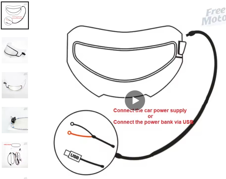

Hallo zusammen,
bin dabei ein altes BMW1-Behördenvisier auf 4 Jahre alten Schubert am umbauen.
Wegen der 3D Krümmung der neuen Helme ist es viel Arbeit es spritzwasserdicht zu bekommen.
Hab in 40 Jahren winterfahrerei schon einige Visiere an alte "Winterhelme" gebaut und auch schon mit HJC Helmen geliebäugelt.
Nun hab ichs mal wie die Kinder gemacht. . . . Basteltrieb aushalten und erst mal im Netz suchen, was es Neues gibt . . .
Hat schon jemand das chinesische Einklebvisier getestet ?
Wenn der Schriftzug auf den Klebestreifen stimmt, könnte es halten.
Das Video zeigt alles sehr gut
https://de.aliexpress.com/item/1005008175196805.html?pdp_npi=4%40dis%21EUR%21124.69%2131.79%21%21%21922.26%21235.15%21%402102efe417349143628353649d139a%2112000044112226970%21affd%21%21%21&dp=EAIaIQobChMIxYf8w9zligMV2JmDBx3vQwZJEAQYASABEgI3s_D_BwE&gad_source=1&gclid=EAIaIQobChMIxYf8w9zligMV2JmDBx3vQwZJEAQYASABEgI3s_D_BwE&aff_fcid=e50afa29107340f2ae67734ae9b8c8a9-1736325586945-04786&aff_fsk&aff_platform=api-new-product-query&sk&aff_trace_key=e50afa29107340f2ae67734ae9b8c8a9-1736325586945-04786&terminal_id=e74451a278a1455ea8ccff5f1b66cabd&afSmartRedirect=y

Könnte taugen.

Da mein Helm mit Heizvisier noch aus der Aktion von georgd im MZ-Forum von 2010 stammt (GMX 38S), hätte ich da gerne mal was neues, zumal der 38S kein Klapphelm ist. Also hatte ich mich schon zu Beginn der Aktion an A4 gewandt, um einem Schuberth C3 zu einem Heizvisier zu verhelfen. Vor einiger Zeit gabs dann von A4 die Meldung, sie gäben jetzt Testexemplare von Heizfolien zum Selbstkostenpreis aus. Der lag gut über 100,00 €. Daher hatte ich vom Erwerb erst einmal Abstand genommen, da ich ja noch meinen, wenn auch alten, GMX mit funktionierendem Heizvisier habe.
Der Preis von dem Ali-Angebot hier, danke für das Einstellen, erschien ganz passabel und da habe ich das mal bestellt. Soll am 17.01. eintrudeln. Ich werde berichten...

Ich kann mich irren, meine aber, dass es die A4 Lösung erst einmal nur für den Schuberth C5/E2 geben wird. Zumindest die ersten Prototypen.
Ich habe das Teil aus China gestern auch bestellt, ist heute schon am Flughafen. Da bin ich mal gespannt. In den technischen Daten stand 1A an 12V, wir hatten letztes Jahr am Eisarsch einige Heizvisiere durchgemessen, die meisten hatten soweit ich mich erinnere 18W müssten also 1,5A gehabt haben. Ich habe es mir vor allem besorgt, weil ich mit den Pinlock-Scheiben nicht klar komme. Wenn es kalt wird gab es bei mir immer Probleme mit der Dichtigkeit, vor allem bei kaltem Regen unter 5° ist Wasser zwischen die Scheiben gelaufen und die Beschlagfreiheit und die Sicht waren weg. Ich war letztes Jahr in Norwegen kurz davor mir wie ein paar andere einen Snowmobil Klapphelm zu kaufen, da wäre die Ersatzvisierfrage wohl für ein paar Jahre gesichert, allerdings sind die nicht als Motorradhelm zertifiziert, und ich hatte irgendwie den Abfahrtstermin zum shoppen verpasst.

ich hab einen SOL Helm vom Diefenbach, der hat ein Visier mit 12 Ohm also bei 12V rund 12W
hier herum völlig ausreichend, bei Eisnebel und unter -20°C gehts Visier schon mal von aussen zu,
da muß man dann anhalten, einen Moment warten und man kann die Eisschicht abwischen
Vergleichmessungen mit anderen Helmen ergab
Nolen N100 44 Ohm = 3,3W, der Fahrer war garnicht zufrieden
360 three sixty Helm 11 Ohm = 13W, Fahrer war zufrieden
