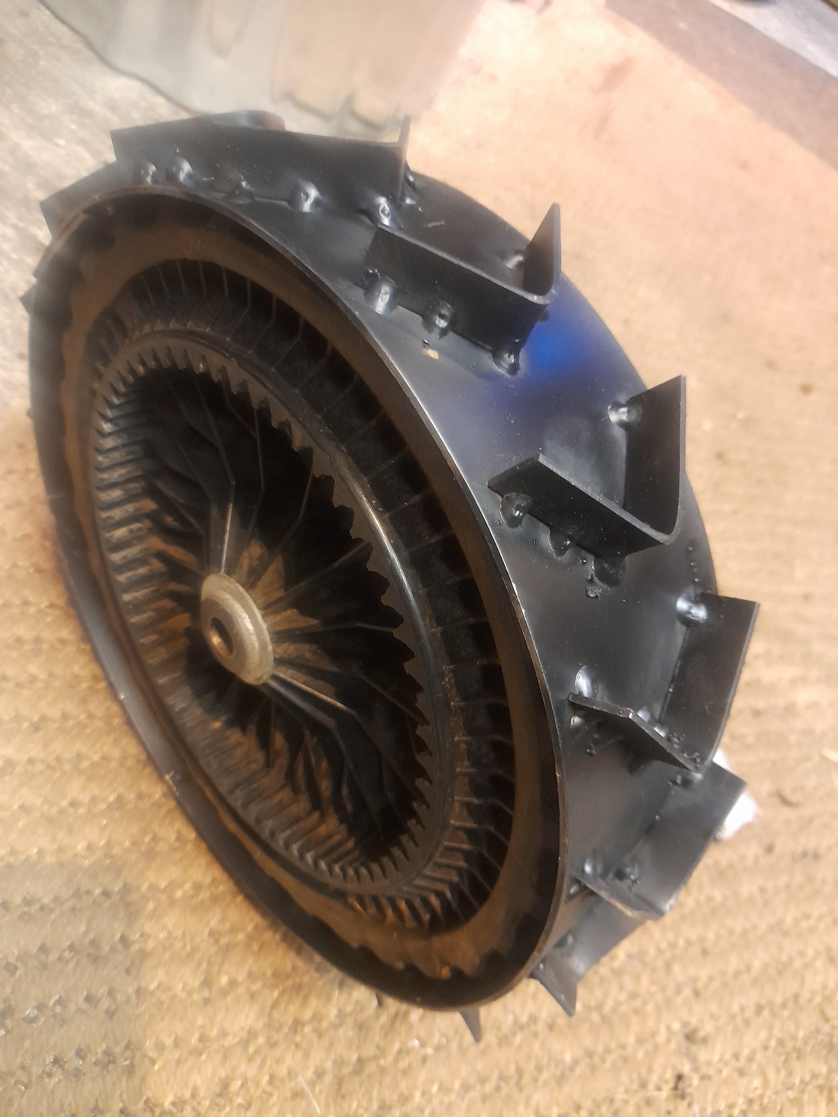

Gripräder 2.0
Dem Original um €400 heute nachempfunden. Bin gespannt.

High Uwe:
Sieger nach SchweissPunkten ...

Beitragvon S&T » Fr 27 Jun, 2025 07:43
der nächste Hillclimb- Bewerb ruft... :D
Durchmesser/Umfang passt noch? Die Radln auf unserm Holder sind für Balkenmäherbetrieb v.A. im Hang zu groß/zu schnell... beim AS vielleicht vernachlässigbar.

Beitragvon KNEPTA » Fr 27 Jun, 2025 12:20
S&T hat geschrieben:der nächste Hillclimb- Bewerb ruft... :D
I glaub des is egal, bei der Leistung is grip eh selten :floet:

Beitragvon KNEPTA » Sa 16 Aug, 2025 23:17
Am Berg a Traum. Grip Ende nie, aber bergab und ohne Antrieb lebensgefährlich. Da die Räder einen Freilauf haben rollt er bergab trotz Antrieb davon und bergauf ohne Antrieb zurück. Beim Schuppendach hat er schon ungebremst im Alleinflug ein paar Dachziegel durchschlagen und ist selber ein bisserl zerbeult.
Daher braucht er eine Sicherheitsbremse.

Beitragvon KNEPTA » Fr 17 Okt, 2025 18:07
Ich hab jetzt a Lenkbremse draufgebastelt.
Man nimmt was man hat.
Hebel betätigen löst die Bremsen.
Morgen Probemaht.
Dann entgraten und anhiasln
