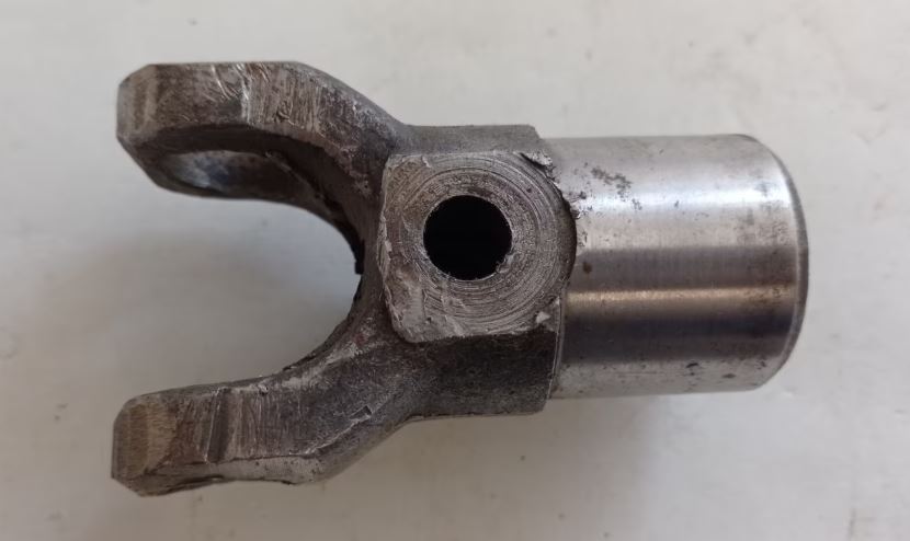

So sieht das Graffl übrigens in etwa aus:
(nicht das betroffene Teil)
Muss das mal vermessen & schauen, ob es evtl. auch Reparaturhylsen dafür gibt, wäre von der Oberfläche her natürlich ideal, nur bekommt man das als Laie auch ohne Spezialwerkzeug montiert?
