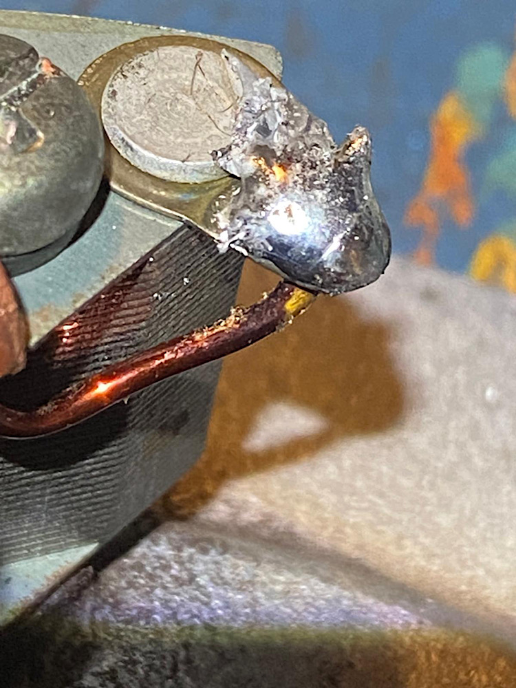

Heute die Lima ausgebaut und beäugt:
Die Lichtstromspule wurde wohl mal getauscht,
Das eigentlich angelötete Massekabel nach
Außen verlängert,das plus lag unisoliert
Drin rum !
Morgen versuche ich mal zu löten,was nicht meine
Stärke ist weil vorher immer erst irgendwas
Verschmurgelt bevor das Kabel richtig Verbindung
Eingeht
Schau mer mal

Zu wenig Flussmittel, zu kalter Lötkolben, zu wenig Leistung.
Re: Lichtstrom-Spule XT500 prüfen
Beitragvon hiha » Di 05 Aug, 2025 06:07
Zeig mal ein Foto, vermutlich handelt sichs um einen 12V-Wunderlich-Umbau, wo das normalerweise auf Masse liegende Ende der Spule abgelötet und herausgeführt wird.

Beitragvon Schmuddliger Typ » Di 05 Aug, 2025 17:33
Hi!
Warum zwickt man das Massekabel ab und
Verlegt es nach außen?
Wenn dann hätte man doch per Ringöse
An der Kreuzschlitzschraube der Spule
Ein zusätzliches Kabel legen können!
Sehr wunderlich!
Der Schmuddlige
Schmuddliger Typ
Beiträge: 606
Wohnort: maulbronn
Beitragvon KompressorMike » Di 05 Aug, 2025 17:47
Grauselig, ich bin der Löter zackig, was nicht lötet back ich
#Mein Ausbilder hätte mich an die Wand genagelt
Gruß von Daheim

Beitragvon Schmuddliger Typ » Di 05 Aug, 2025 18:29
Wenn ich es so gut hin bekomme
bin ich eigentlich sehr zufrieden! :omg:
Schmuddliger Typ
Beiträge: 606
Wohnort: maulbronn
Beitragvon hiha » Di 05 Aug, 2025 20:00
Schmuddliger Typ hat geschrieben:Hi!
Das hat mit dem geänderten Reglersystem zu tun.
