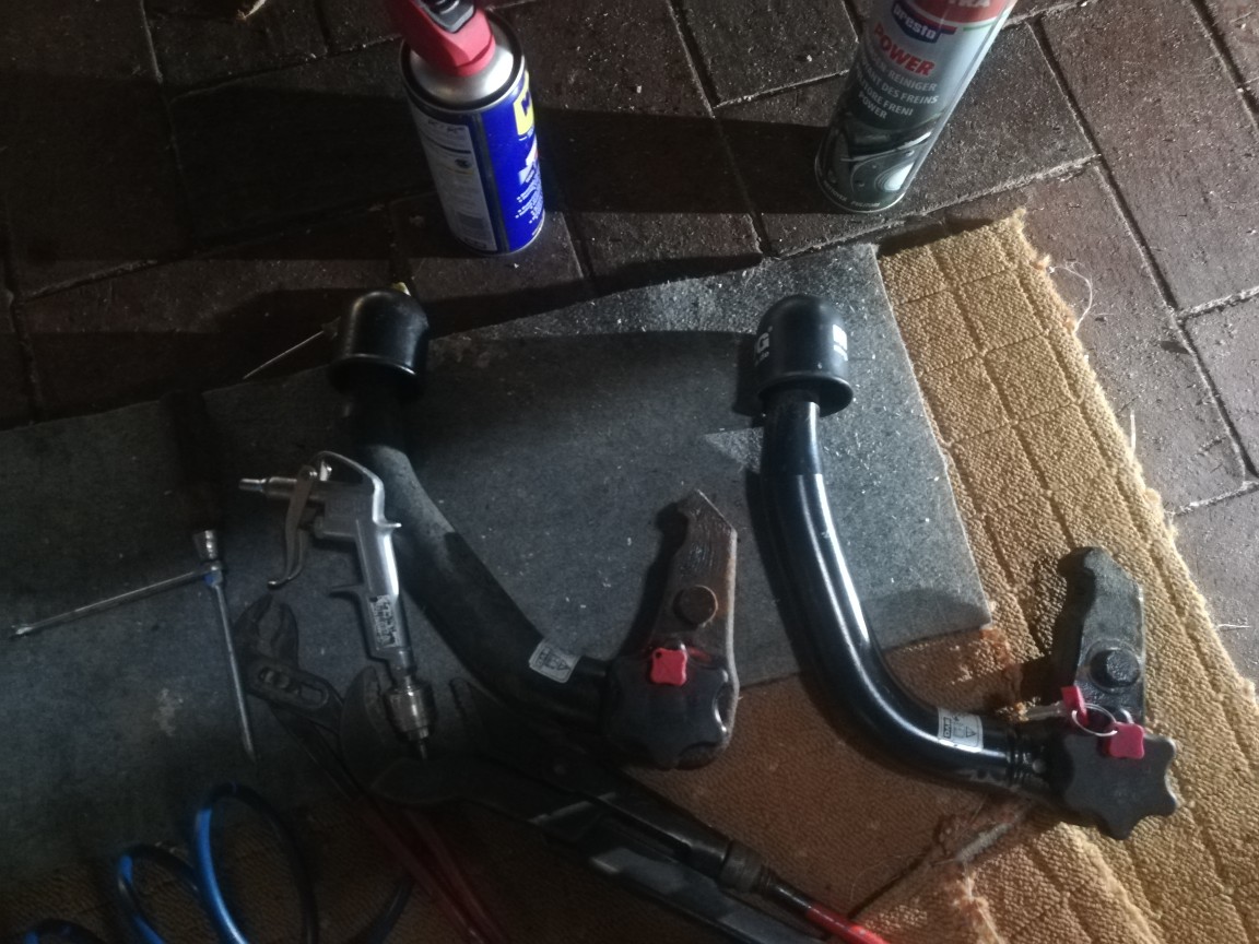

Re: abnehmbare AHK: Kugelkopf locker, wie lösen
Beitragvon Lindi » Do 15 Jan, 2026 08:15
Nein, sicher bin ich mir nicht.
Allerdings ist imho das Schloss ein Diebstahlschutz und soll verhindern, dass man das Handrad drehen kann und die Kugelstange einsteckt. Wobei das ziemliche Beulen machen würde. :wink:
Ich werde jetzt nochmal Reginas Tipps probieren, und wenn das nichts hilft, das Schloss ausbohren.
Ob der Bolzen oben (Bild 4) festsitzt, kann ich nicht sagen. Das ist alles im Verborgenen.
Ist jedenfalls ein Scheixx, das. :smt013

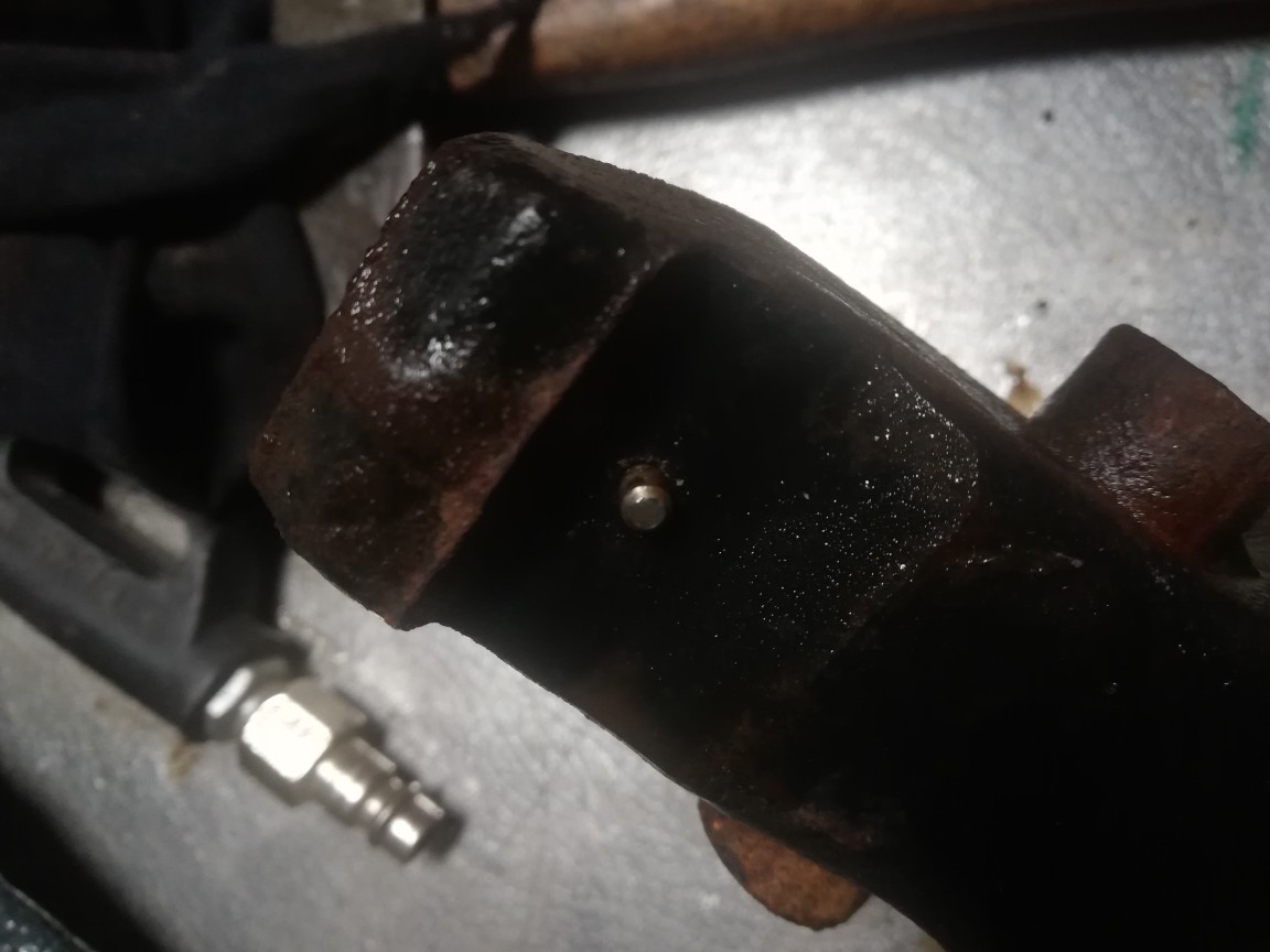

Beitragvon Lindi » Do 15 Jan, 2026 08:26
Abgefahrene Preise: :shock:
Anhängerkupplung Ersatzteile Ersatzschlüssel / Schlösser Schloss für MVG-Anhängerkupplungen https://www.mvg-ahk.de/index.php
Beiträge: 11813
Beitragvon sejerlänner jong » Do 15 Jan, 2026 08:28
Hallo Dirk
Hast du es schon mit Klopfen ( schwerer Gummihammer ) bis hin zum Bohrhammer mit Meißelfunktion versucht? Evtl. löst sich durch die Erschütterung die Mimik.
Viel Erfolg
Beiträge: 3683

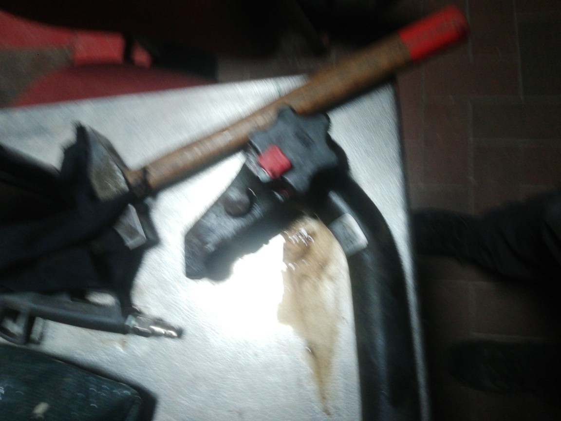

Beitragvon Lindi » Do 15 Jan, 2026 09:24
Schwerer Gummihammer fehlt hier leider noch. Aber Fäustel + Holzstück wäre zur Hand.
Pressluftmeißel hätte ich. Ich probiere es einfach mal.
Vielleicht nehme ich final den Schlitzschraubendreher mit SW13, dresche den rein und versuche, den Schließnocken (Vermutung) mit Gewalt dazu zu bewegen, das Handrad freizugeben.

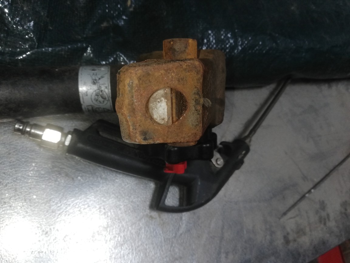

Beitragvon Lindi » Mi 18 Feb, 2026 10:53
Nein, es war noch nicht das passende Wetter im Angebot. Oder das Auto verliehen wie aktuell wieder.
Obwohl ich mich wegen der vier Buchenkronen im Wald rückmelden sollte.
Danke für die Erinnerung!
Beiträge: 11813
Beitragvon Lindi » Sa 21 Feb, 2026 15:44
Hat geklappt. :smt023 Danke für die Tipps!
Irgendwann war es mir egal, ob das Schloss überlebt. Hat es aber. :check:
Der Drehknopf ließ sich dann mit der großen WaPuZa vorsichtig drehen, dann ging das Zeugs raus (nach unten).
Erstmal testweise die etwas höhere Kugel eingesetzt und brav wieder ausgebaut und verstaut.
Die andere muss erstmal einweichen, dann mal testen.
Mit dem Zuständigen für's "Selbstwerben" telefoniert :check:
Merke:
- Schlüsselchen lässt sich nur abziehen, wenn verriegelt ist (rechtsrum!)
- Drehknopf entriegelt durch Drehung rechtsrum (im Uhrzeigersinn)
- für das letzte Quentchen den Drehknopf gleichzeitig herausziehen und dabei bis zum Auslösen weiterdrehen
nur was für gesunde, kräftige Hände!!! :smt013
- zum Einsetzen Drehknopf spannen: ganz nach rechts, bis der Auslöser heraus springt.
- beim Einsetzen gibt dieser den Speerriegel frei (nach oben)
Sperrriegel
Wackelbild
