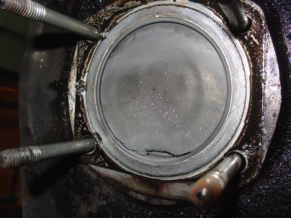

Und so sah die Bescherung heute aus, nachdem ich den Deckel abgenommen habe:
Frage an die Allgemeinheit: Kann es an der längeren Fahrt ohne Krümmer liegen? Schließe ich an den Reserve-Motor, der jetzt dann doch Ersatzmotor ist, den Bing an ( Hauptdüse 125, Teil: 50) oder besser den vom Schmuddligen Typ mir zugegangenen 26er, wie Original?

Dem Motor wurde es, wie man sehen kann, viel zu heiß. KW-Simmerringe hin, Kolben verschlissen, Zylinder hinnig.......................usw.
Oder der Vergaser vieeeeeel zu mager eingestellt?

:shock: Haben sich da Kolbenringstücke in den Kopf gebrannt?
Boah ein so ein Hitzetod. Permanent Vollgas ??

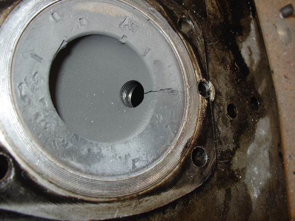

Wenn bei der MZ (und anderen Einkolben-Zweitaktern) der Krümmer fehlt, ist sie zu mager. Fährst Du damit einen km mit mehr Gas, ist das der Exitus, wie man an Kopf und Kolben sieht, wobei ich vermute, dass der Riss im Kopf schon vorher war....

Der Riss am Kerzenloch war ziemlich sicher schon vorher da. Denn da hat sie besonders hingebungsvoll rausgesifft, so im Nachhinein betrachtet.
Und der Rest kann durchaus eine Kombination aus krümmerloser Raserei (haha, bei MZ!) und undichten Simmeringen herrühren.

Laut häufig geäußerter, aber nicht empirisch nachgeprüfter Behauptungen diverser
Zweitaktsäger, kann ein Riss im Kopf zu Gemischabmagerung und Kolbenschmelze
führen, indem da irgendwie Luft reinkommen können soll. Was ich ehrlichgesagt nicht so
recht glauben will. Da glaub ich eher, dass der Riss zu einem reduzierten
Wärmeleitquerschnitt, und damit zu Kerzenüberhitzung führt.

@hiha: ist durchaus möglich, daß der Kolben durch die Abwärtsbewegung Luft durch den Kopfriß saugen tutet. Der Riß geht ins Kerzengewinde, ich kann mir nicht vorstellen, daß es dort dicht ist. Das wäre alleine vielleicht nicht so tragisch, gekoppelt mit dem krümmerlosen Fahren aber wohl der Super-GAU.
