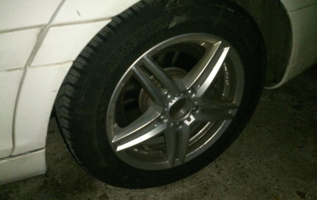

Gestern hab ich mal die fehlgekauften und nichtzugelassenen Benz-B-Klasse Aluräder montiert. Naja, passen tun sie, und sie wetzen auch nirgends, auch wenns überall sauknapp ist. Die Spur wird halt -aussen gemessen- um etwa 3cm schmäler, und die Wuchtgewichte muss man woanders hin machen, sonst wetzt der Bremssattel dran. Steht auch so in der ABE für einen anderen Benz mit großer Bremse. Ob sie schöner sind als die Blechfelgen mit Plastikzierkappen wage ich nicht zu beurteilen...
Aber das Schönste kommt jetzt: Ich hab gerade noch rechtzeitig bemerkt, dass der linke Spurstangenkopf innerhalb weniger Wochen und viellecht 1000km von null Spiel auf "kurz vorm rausfallen" verschlissen/verrostet ist. :shock:

hiha hat geschrieben:Gestern hab ich mal die fehlgekauften und nichtzugelassenen Benz-B-Klasse Aluräder montiert. Naja, passen tun sie, und sie wetzen auch nirgends, auch wenns überall sauknapp ist. Die Spur wird halt -aussen gemessen- um etwa 3cm schmäler, und die Wuchtgewichte muss man woanders hin machen, sonst wetzt der Bremssattel dran. Steht auch so in der ABE für einen anderen Benz mit großer Bremse. Ob sie schöner sind als die Blechfelgen mit Plastikzierkappen wage ich nicht zu beurteilen...
Schnell noch zum Schraubentoni gefahren um passende Ersatzteile mitzunehmen (beide für miteinander Eur.40.-), und in schlechte Gesellschaft geraten: Tonis Freunde vom Balkan warn da, die mit den unetikettierten Flaschen... :floet: Gottseidank kam ich da heil wieder raus...Ein guter Tag war das also ..
Wegen der ET bekommt man die nicht eingetragen, aber das weisst Du eh.
Es gibt aber für die Freunde des Breiter-Tieferwahnes bei Prollshops Unterlegescheiben, die die ET anpassen können.
Fahren tun viele damit, aber aus anderen Gründen.
Längere Schrauben brauchts halt dafür, aber die bekommt man in selbigen shops.
Wäre ja eine Frage beim TÜV wert wenn man nicht illegal fahren will.
Ich befürchte aber, dass hier die unterschiedlichen zGG der Grund für Verweigerung ist.
Plötzliche Ausfälle von Gelenken an den 3 Lenkerachsen sind durchaus nichts Neues.
Die Gelenke waren zwar deutlich besser als bei den Vorgängerbaureihen, aber dafür sind die inneren Kräfte in diesen Achsen um Welten höher als bei den Vorgängern.
Das und das Thema Korrosion schlagen meist bei häufigem Betrieb auf maroden Straßen auf, weil dort in Tateinheit mit Bremsen und Salz die Gelenke malträtiert werden.

@Rei97
die Distanzscheiben hab ich mir auch schon überlegt, aber die muss man eigentlich eintragen lassen. Die Räder selbst gibts aus der gleichen Gussform auch mit kleinerer Einpresstiefe, aber die findet man selten. Geld wollt ich eigentlich nicht mehr ausgeben als nötig. :roll:
Man darf sie übrigens sogar höher belasten als die Stahlfelgen, von daher gibts also keine Probleme.
Ich denk mal drüber nach, vermutlich besorg ich mir Distanzscheiben, und fahr halt nicht zum Tüff damit. Die Alufelgen sind sogar schmäler als die Originalen, Reifen sind die Gleichen, sollte daher nicht auffallen. Nabenkappen mit Mercedesstern muss ich mir noch besorgen :lol:
Alternativ behalt ich die neuwertigen Winterreifen und verhökere die Felgen naggisch.
