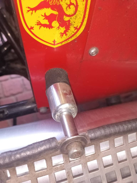

Hallo,
Suche für mein Wasp Gespann diese Art von Dämpfer mit dem Aufsatz vorne darauf.
Das Röhrchen interessiert nicht. Hatte ich 2014 erstanden, aber wo ? , keine Ahnung.
Weiß jemand was ?
Lutz

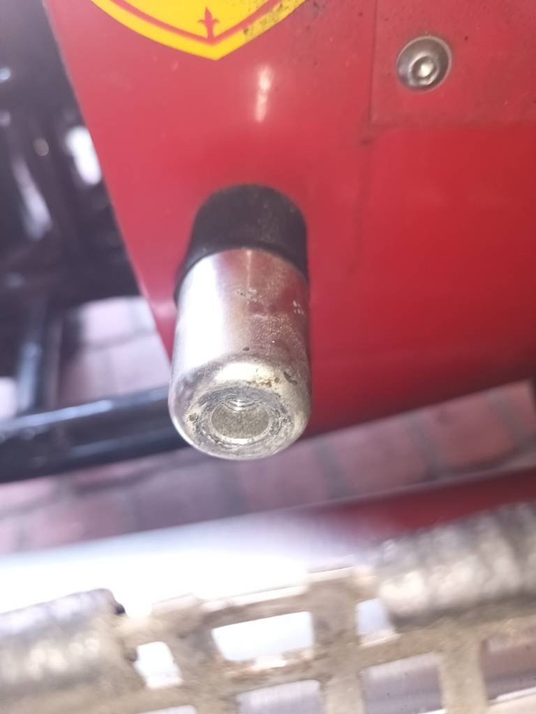

Vorne ist Gewinde drin, nach hinten zur roten SW Front ist ein ziemlich weicher Gummi mit heraus stehendem Gewinde.
Das ganze Teil ist ca. 7cm lang, wenn länger umso besser.
An dem Teil hängt der Hitzeschutz (vom Endtopf), den darf ich nicht entfernen, der ist eingetragen.

ohne die Dämpfer vibriert mir die ganze Chose los

Beitragvon Schmuddliger Typ » Mi 31 Jul, 2024 15:39
Lenkerenden-Gewicht?
Sieht so aus

Beitragvon butzehund » Mi 31 Jul, 2024 16:04
das wäre eine Möglichkeit

Beitragvon Richy » Mi 31 Jul, 2024 16:45
Wenn die Schraube bei dir M6 ist: Das Lenkerendengewicht ist deutlich größer!
Ich gehe davon aus, dass dein Teil aus einem normalen Gummipuffer und einem zusätzlichen Aluteil gebaut wurde. Versuche es mal zu zerlegen.

Beitragvon fleisspelz » Mi 31 Jul, 2024 18:05
Bei den meisten Lenkergewichten sind Gummizylinder über den Teil des Gewichtes geschoben, der im Lenker steckt. diese werden dann mit einer ganz innen sitzenden und gegen Mitdrehen gesicherten Mutter verschraubt. Das heißt, es gibt keine thermische Trennung zwischen der Kunststoffverkleidung und dem Halter.
Es gigt sogenannte "Schwingmetallpuffer", bei denen auf einen Hartgummiblock metallische Gewindplatten aufvulkanisiert sind. Die gibt es mit allen möglichen Gewindedurchmessern und -längen. Auf so einen Schwingmetallpuffer kann dann als Distanz eine passende Innengewindehülse (gibt es außen rund oder sechskantig) aufgeschraubt werden, Dann kann das eine Ende mit der Verkleidung verschraubt werden und das andere Ende mit dem Hitzeschutzblech, ohne das eine thermische Brück entsteht

Beitragvon Richy » Mi 31 Jul, 2024 19:26
Die Dinger kann man sich z.Bsp. hier anschauen: https://gummi-metall-puffer-shop.de/gummi-metall-puffer
