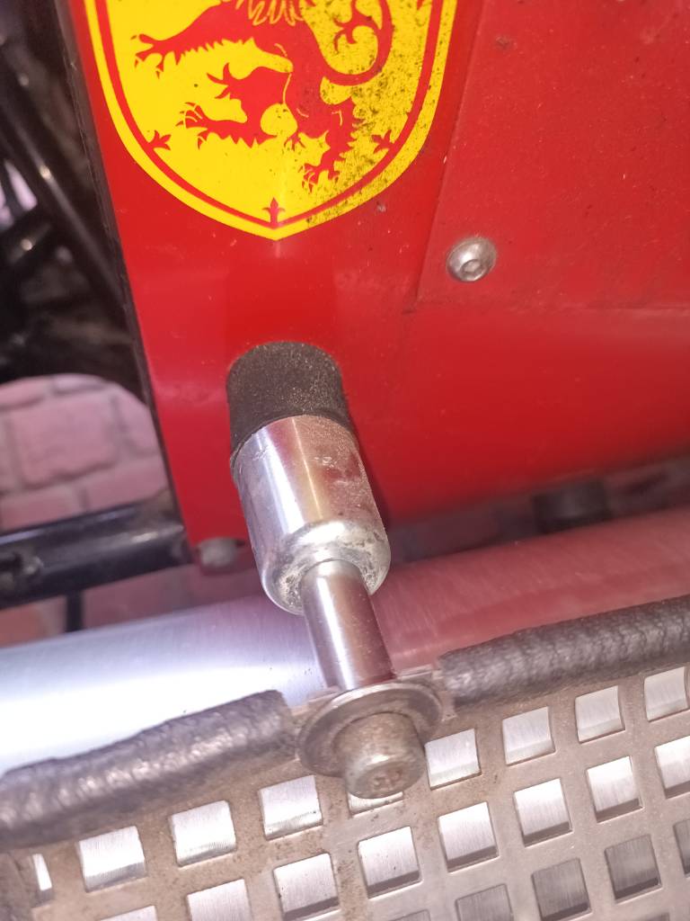

Hallo,
Suche für mein Wasp Gespann diese Art von Dämpfer mit dem Aufsatz vorne darauf.
Das Röhrchen interessiert nicht. Hatte ich 2014 erstanden, aber wo ? , keine Ahnung.
Weiß jemand was ?
Lutz

Silent blocks? Einvulkanisiertes Gewinde? Oder Buchsen, oder was?

Vorne ist Gewinde drin, nach hinten zur roten SW Front ist ein ziemlich weicher Gummi mit heraus stehendem Gewinde.
Das ganze Teil ist ca. 7cm lang, wenn länger umso besser.
An dem Teil hängt der Hitzeschutz (vom Endtopf), den darf ich nicht entfernen, der ist eingetragen.

ohne die Dämpfer vibriert mir die ganze Chose los

Lenkerenden-Gewicht?
Sieht so aus

das wäre eine Möglichkeit

Wenn die Schraube bei dir M6 ist: Das Lenkerendengewicht ist deutlich größer!
Ich gehe davon aus, dass dein Teil aus einem normalen Gummipuffer und einem zusätzlichen Aluteil gebaut wurde. Versuche es mal zu zerlegen.

Google mal nach "Gummipuffer" oder "Schwingungsdämpfer", da findet sich sicher was verwertbares.

Bei den meisten Lenkergewichten sind Gummizylinder über den Teil des Gewichtes geschoben, der im Lenker steckt. diese werden dann mit einer ganz innen sitzenden und gegen Mitdrehen gesicherten Mutter verschraubt. Das heißt, es gibt keine thermische Trennung zwischen der Kunststoffverkleidung und dem Halter.
Es gigt sogenannte "Schwingmetallpuffer", bei denen auf einen Hartgummiblock metallische Gewindplatten aufvulkanisiert sind. Die gibt es mit allen möglichen Gewindedurchmessern und -längen. Auf so einen Schwingmetallpuffer kann dann als Distanz eine passende Innengewindehülse (gibt es außen rund oder sechskantig) aufgeschraubt werden, Dann kann das eine Ende mit der Verkleidung verschraubt werden und das andere Ende mit dem Hitzeschutzblech, ohne das eine thermische Brück entsteht

Die Dinger kann man sich z.Bsp. hier anschauen: https://gummi-metall-puffer-shop.de/gummi-metall-puffer

Schau auch mal, ob das Gewinde metrisch ist.
