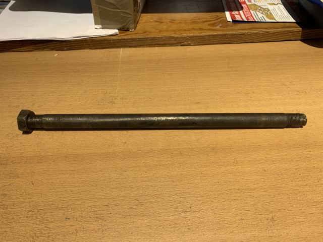

Beitragvon xs.rüdiger » Sa 29 Nov, 2025 17:35
die Welle ist draußen! :grin:
Nachdem ich vergeblich versucht habe, die Welle mit der Mutter zur anderen Seite raus zu ziehen, bekam ich die Mutter nicht mehr los.(Welle dreht sich mit) Mein Freund hat in ein Flacheisen ein 12er Loch gebohrt und stumpf an die Achse als Gegenhalter geschweißt, das brach an der Schweißnaht aber immer wieder ab. Also haben wir die Mutter gesprengt.
Dann ein Rohr mit innen 17,3 über den Achsstummel gesteckt, gegen eine Mauer gelehnt und von der anderen Seite mit großem Hammer gegen die Welle geschlagen...........erfolglos :x
Mir viel schon niXS mehr ein. Aber der Schlosser fühlte sich an der Ehre gepackt. Also den unteren Teil der Schwinge abgebaut und die Schwinge mit der Achsaufnahme auf einen großen Schraubstock in der Nachbarhalle gelegt. Mit Rostlöser behandelt und nach ca. 10 Min. wieder mit dickem Hammer auf die Achse geschlagen. Der erste Schlag hörte sich schon anders an, als alle vorherigen. Nicht pong, sonder pok :grin: Gefühlt 10 mal rumgedreht und von der anderen Seite hin und her geklopft und mehr und mehr kam die Welle raus.
Ich sehe eigentlich keine einzelne Stelle wo die fest gesessen hat?? nur einen blanken Streifen quer drüber.
Jetzt kann ich mich Montag den Radlagern widmen, mal sehen was mich da erwartet.
Vielen Dank für alle guten Ratschläge, die in der Summe ja Erfolg gebracht haben.-

Beitragvon Lindi » Sa 29 Nov, 2025 17:58
mal über eine Glasscheibe rollen, ob vielleicht krumm. Oder Klo-Spiegel ausbauen :wink:
