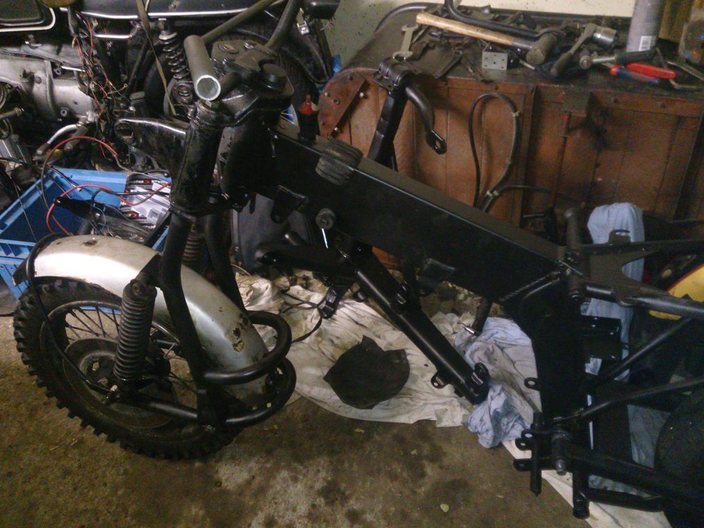

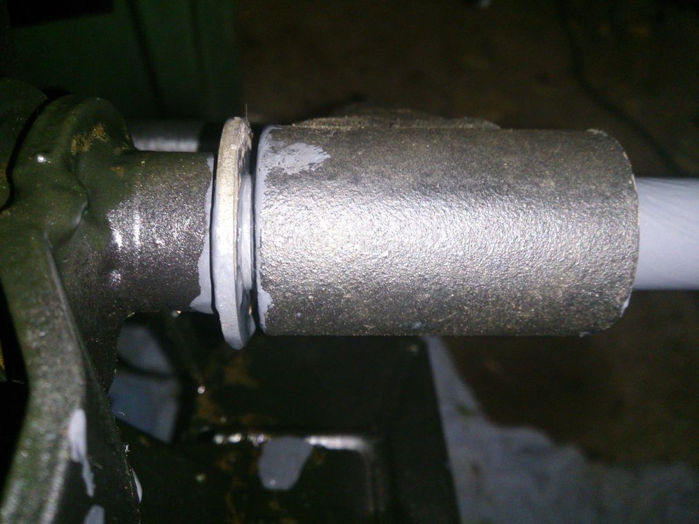

-Öltank gespült, nochmsl zichmal, es wird weniger, aber es kommt immer wieder was raus. Habs abgebrochen, weil ich da kein Ziel mehr gesehen hab. Werde nochmal mit dünnflüssigen Öl den Tank durchspülen, mittels Druckluft, damit es schneller fließt. Den Rest muss dann der Ölfilter machen. Das erste Öl bleibt dann auch nur ein paar Minuten im Motor und wird samt Filter gewechselt. Das muss dann einfach reichen.

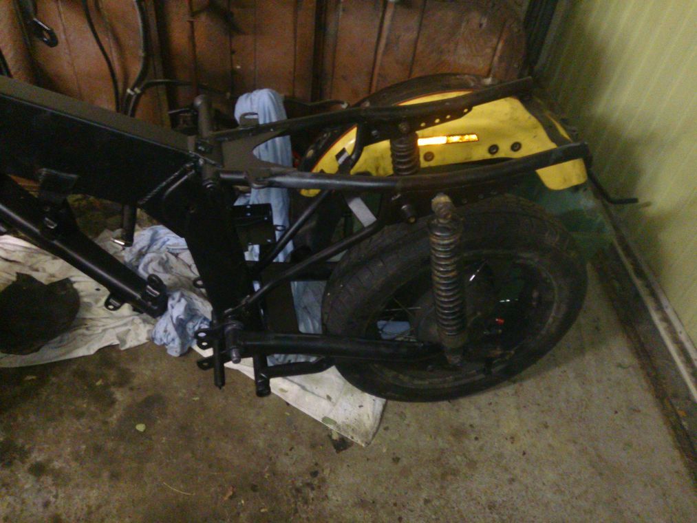

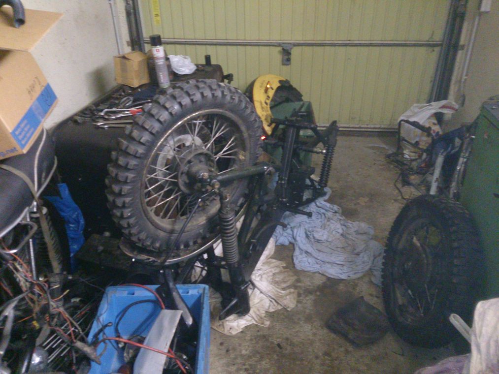

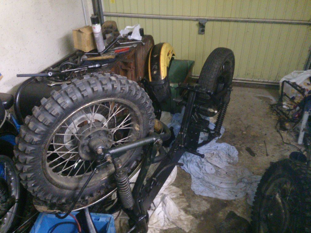

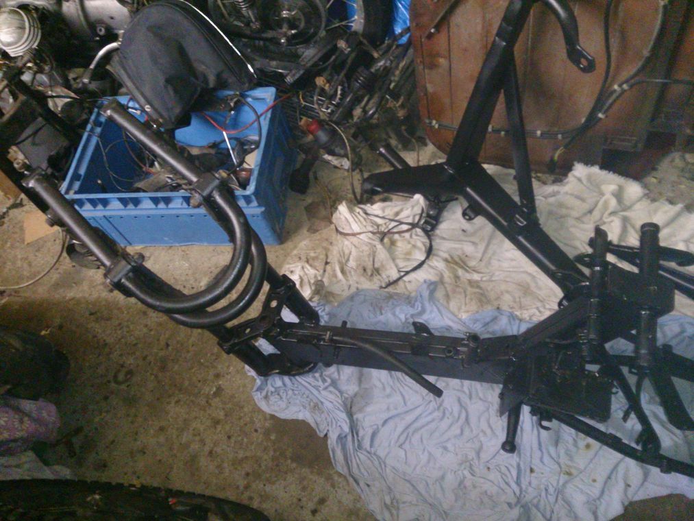

Dann den Bock zuammengebaut.
Angefangen mit der Vorderradschwinge:
Vorderrad:

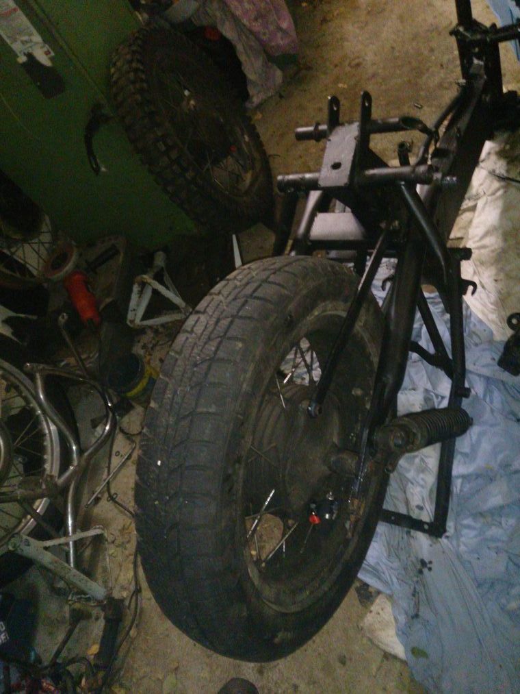

Dann die hintere Schwinge. Warum die allerdings soviel Spiel hat, war mir nicht klar, aber ich meine, das wäre vorher schon so gewesen. Es hat genau eine weitere Beilagscheibe in den Spalt gepasst, nun sitzt sie spielfrei.
Hinterrad:
Dann hab ich die Konstruktion zum ersten Mal wieder auf die Räder stellen können:
Zum Schluß kam noch der Lufikasten dran (ohne Bilder).
Den Harley-Koti hab ich mal drangehalten, sieht sehr gut aus, der passt! Optisch etwas zu wuchtig, aber hier gehts eher um praktische Gesichtspunkte...
Ganz am Ende hab ich mir nochmal die vordere Bremse angeschaut, das kalte Kotzen gekriegt und mich aus der Garage getrollt. :smt013

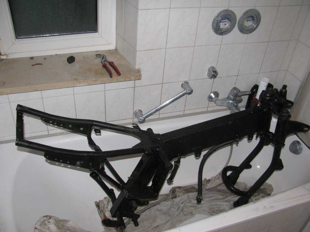

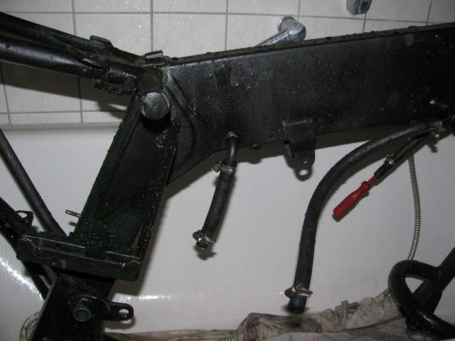

Beitragvon Richy » Mi 16 Dez, 2015 19:00
zweiradantrieb hat geschrieben:Verzeiht einem Unwissenden: Für was hat die Rotax Öl im Rahmenrohr ? Als Vorrat kann doch wohl nicht sein, als Ölkühler ? Dann lege das Dingen tot und spaxe einen Zubehör-Ölkühler dran. Mit Dreck im Motor kommst Du nicht weit, und raus geht das so sicher nicht.
Doch, es ist der Ölvorrat. Der Motor hat eine Trockensumpfschmierung. Den Ölvorrat kann ich nicht mal eben totlegen. :wink:
Hab jetzt zich Liter Wasser durch den Rahmen gejagt, jetzt darf ich das Bad putzen. :omg:
Insgesamt bin ich aber guter Hoffnung, dass diesmal alles erwischt wurde, was anderes bleibt mir auch nicht übrig.
Ein Teil vom Dreck stammt auch sicherlich vom normalen Betrieb, der Hobel ist immerhin schon ein paar Jahre alt.
Der Ölauslass zum Motor hin (der kurze Rüssel links) ist nicht an der tiefsten Stelle vom Tank, so dass dort sich auch was ansammeln konnte. Der tiefste Punkt ist der Ölwarnschalter, bzw. dessen Anschluss, etwas rechts vom Ölauslass zu erkennen.
Hab nun viel Wasser "rückwärts" und "vorwärts" durch Ölein- und auslass gejagt. Werde abschließend nochmals mit Kaltreiniger spülen und mir das Ergebnis anschauen, ob noch was rauskommt (durch Ölauslass und Ölwarnschalteranschluss).
Beiträge: 9550
Re: Renntax Wiederfitmachung
Beitragvon Richy » Mi 16 Dez, 2015 20:29
Tank nochmals mit Kaltreiniger gespült und die Ergebnisse begutachtet:
Strahlsand scheint wohl nun raus zu sein, was jetzt noch ab und zu kommt, ist kleineres Material, was größtenteils eher leicht ist (schwappt mit beim schwenken des Behälters). Dabei kommt mehr Dreck raus, wenn ich den Ölstandswarnschalteranschluss zum Ausgießen verwende. Ein wenig Metallabrieb ist auch noch drin. Wasser kam jede Menge mit raus, hab jetzt großzügig Ballistol reingesprüht (und vorher nochmals mit Luft alles rausgeblasen, mehrfach).
Was jetzt noch gut wäre, wäre ein Feinfilter, wie er in den LC4s früher verbaut wurde. Damit würde man sicherlich alles rausfiltern...
Bad ist jetzt auch wieder sauber. :ugly:
Unnötiger Scheiß, echt jetzt! :smt009
