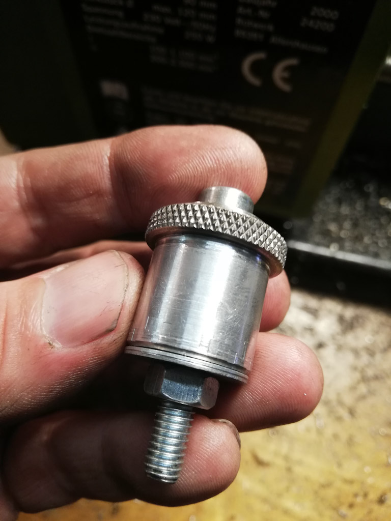

Hallo Jonas
Das schaut gut aus.
Ein Hinweis zum Abstechen der Scheiben.
Die Scheibe ist ja schon gebohrt und in diese Bohrung hälst du mit der rechten Hand ein Stück stabilen Draht. Einen Nagel oder so. Den Reitstock benutzt du nicht und schiebst ihn ganz nach rechts. Die abgestochene Scheibe fällt auf den Draht und kann vom Drehstahl schnell Abstand bekommen. Wenn die auf die Körnerspitze fällt ist es möglich dass der Drehstahl Schaden nimmt.
Weiterhin gutes Gelingen

Ich wollte der Sache etwas mehr Stabilität geben. Da wirken ja doch beim Abstechen starke Radialkräfte auf die Lager der kleinen Drehbank, denke ich. :gruebel:
Aber stimmt schon, was Du sagst. :gruebel:

Wenn du mit der Körnerspitze drückst klemmt der Drehstahl.
Kein Druck, hohe Schnittgeschwindigkeit, Schneide auf Mitte oder nen Hauch unter Mitte und ssssst.
Die Lager der Drehmaschine sind dafür ausgelegt das Radialkräfte wirken

Alles klar! Eine Scheibe muss ja noch, ich probier´s dann mal so. :smt023

Wenn's rattert musst du den Vorschub erhöhen.

Wenn Du auf dieser Maschine das Rattern nicht weg kriegst, ändere die Drehrichtung der Spindel und stell den Abstechstahl auf den Kopf. Das wirkt wunderlicherweise oft Wunder.

Ich kann auf meiner Schinesischen Schinamaschine nicht solche Durchmesser ohne mitlaufende Spitze abstechen (und ich hab das auch in der Ausbildung so gelernt, allerdings auf ner Weiler, da wär das auch ohne gegangen).
Wie ich mir helfe, wenn ich unwilliges Material habe: Ich stütze mit der mitlaufenden Spitze ab und steche ziemlich weit ein. Dann säge ich den Rest in der Maschine mit der Bügelsäge ab. Die Planfläche drehe ich dann noch zart über und fase sie an. Dafür muß man gegebenenfalls entweder eine Spannzange haben, oder sich eine geeignete Vorrichtung machen, um eine Scheibe aufnehmen zu können (viele Wege führen da nach Rom, bzw zum Span)
Was ganz brauchbar ist: Ein Alu- Rundmaterial mit Durchmesser etwas kleiner als der Außendurchmesser des Scheibe. Da dreht man ein kleines Ende ab auf den Innendurchmesser der Scheibe, bohrt in die Mitte ein M8- Gewinde, senkt das so weit an, daß eine M8 Senkkopfschraube ganz in die Senkung passt und schlitzt diesen Fortsatz kreuz und quer mit der Bügelsäge. Diese Vorrichtung spannt man ins Drehfutter, jetzt kann man die Scheiben damit sicher aufnehmen und fertig bearbeiten.
So spanne ich zB auch Kipphebel auf, um die eingelaufenen Enden plan zu drehen. Da ist der fortsatz zum Spreizen natürlich länger und dient als Führung und Klemmung
Auf diese Weise kann ich beim Abstechen eine vernünftige Schnittgeschwindigkeit fahren, ohne daß irgendwas rattert oder mir eine unschöne Oberfläche macht. Und ja, es ist etwas mehr Aufwand. Dafür aber mit meiner *&$§%-Maschine zu machen.

Ob das Rattern ist, was ich da höre, weiß ich nicht. :fiessgrinz: Es kwietscht mal mehr, mal weniger, ich benutze VIEL Schneidöl und versuche, die richtige Mischung aus allen Parametern hinzukriegen. Bislang hat´s mir noch kein Abstechwerkzeug demoliert. Hab mir ´ne "Klemmung" für den Oberschlitten gebaut, die zeige ich aber lieber nicht, wird das schnupfhuhn eh am Sonntag zu Gesicht bekommen. :omg:
Scheiben bearbeiten: Ich werde mal die Methode "Rohr einspannen und mit der mitlaufenden Spitze die Scheibe dagegen drücken" probieren. Das sollte für feinere Arbeiten (zumindest außen) gehen, denke ich.

Ich hab speziell zum Abstechen (HSS, selbstgeschliffene Drehlinge) 5%ige Bohrölemulsion in 20ccm-Spritzen mit 0,5er Kanülen, die lass ich während des Stechens direkt in die Nut laufen. Beinahe eine Minimalmengenschmierung mit verminderter Sauerei, und die Schneidecken bleiben lange scharf.

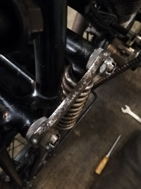

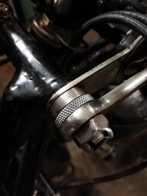

Die Scheiben habe ich im Durchmesser doch noch verkleinert... Ist schöner so. Anprobe passt, jetzt vernickeln und dann Fahrtest. Das "Klack-Klack" beim Lenken im Stand ist auf jeden Fall schonmal verschwunden. Federung und Dämpfung scheinen auch ok zu sein.
