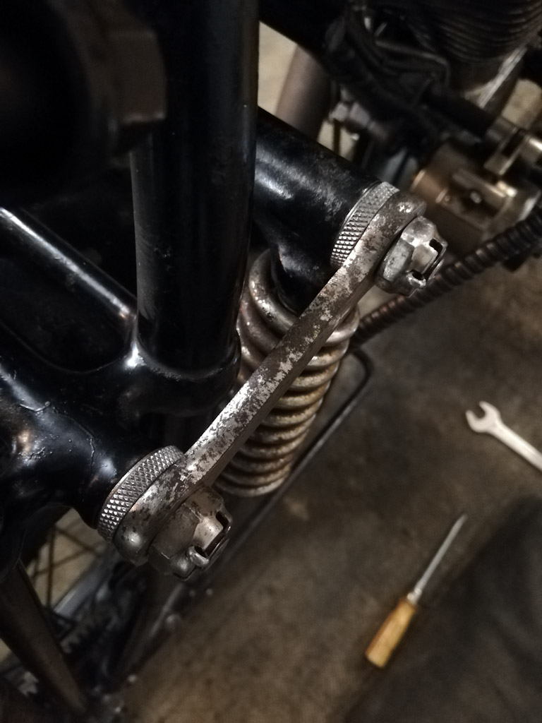

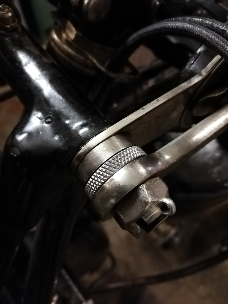

Die Scheiben habe ich im Durchmesser doch noch verkleinert... Ist schöner so. Anprobe passt, jetzt vernickeln und dann Fahrtest. Das "Klack-Klack" beim Lenken im Stand ist auf jeden Fall schonmal verschwunden. Federung und Dämpfung scheinen auch ok zu sein.

Sieht aus wie gewollt. :smt023
