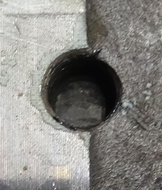

:tutleid: unbeheizte Garage und weit weg von medizinischer Reinlichkeit. Lässt es sich wieder sauber machen?
Aber wenigstens gehen die 2 mm nicht auf meine Kappe.

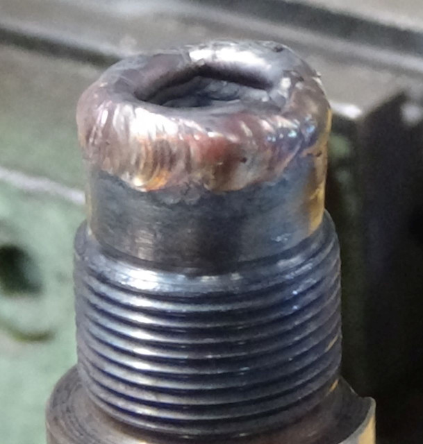

Nicht schlimm, alles machbar.

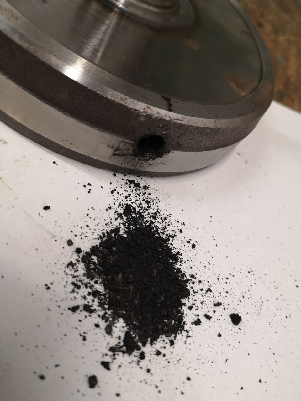

Erstmal den Stöpsel des "Schleuderfilters" rausgeschraubt und Dreck gefunden. Ist aber normal.

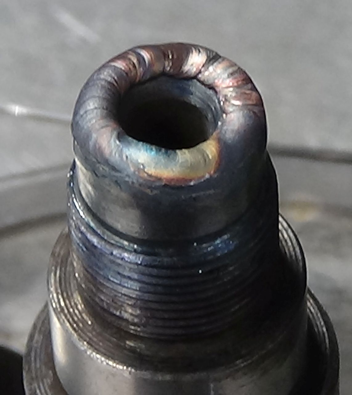

Dann geschweißt. Fürs Archiv: Schweißdraht 1.4337, der ist hoch Chromhaltig, hat ganz gute Gleiteigenschaften und ist etwas härter als das ursprüngliche Material. 30A DC, 1,6mm Nadel, zwischendurch nach jeder Runde mit Druckluft abkühlen.
Teil 1 ist erledigt, jetzt muss ich noch die Drehbank fürs Aufspannen der Kurbelwange einrichten. Fortsetzung folgt.

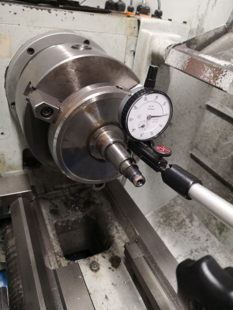

Erstmal ausrichten nach den geschliffenen Flächen:

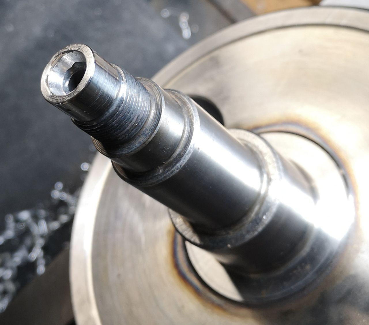

Der Rest war minder schwierig, ich habs in der Drehmaschine nochmal kurz nachschweißen müssen, weil da noch ein kleines Stück gefehlt hat. Praktisch, wenn das Schwoißabbarädle auf einem Wagerl steht ;-)
Dann noch den Dreck aus dem Inneren der Kurbelwelle gekratzt und gewaschen.

Wahnsinn welch ein Dreck sich im Schleudersumpf sammelt.
Und man kommt ja nicht zum Putzen dran. Wieder etwas was Ing. früher bedacht haben. Bei der NSU ist im Motorgehäuse ein Stopfen um an die Stelle zu gelangen.

sejerlänner jong hat geschrieben:Wahnsinn welch ein Dreck sich im Schleudersumpf sammelt.
Die Bohrung ist so tief, dass man getrost nochmal 100.000km fahren kann bevor sie voll ist. :lol:
Bei späteren Modellen(XT600) gibts sowas garnimmer, und es macht trotzdem keine Probleme. Da wirkt der Hubzapfen dann als Schleudersumpf, und man muss nur drauf achten, dass die Ablagerungszone nicht genau in der Schmierbohrung zum Nadelkranz liegt, was sie normalerweise eh nicht tut.

Beitragvon hiha » Do 09 Jan, 2025 08:09
SR oldman hat geschrieben:.. Danke fürs SchweißdrahtWerkstoff teilen
Der 1.4337 heisst bei uns auch X2CrNi29-9 , man kennt ihn im amerikanischen auch als 312L. Er enthält neben nur 0,02% Kohlenstoff, stattliche 29% Chrom und 9% Nickel. Durch den hohen Chromanteil kann man damit gut hoch kohlenstoffhaltige Stähle schweißen, wie z.B. Werkzeugstahl, aber auch VA mit Baustahl zusammenschweißen. Chrom "puffert" quasi den Kohlenstoffanteil, der sonst zur Aufhärtung und Rissbildung der Wärme-Einflusszone führen kann.

Und wenn ich mir die Bilder nochmal so betrachte ...da wachsen die Wünsche :floet: so eine geteilte Bettbahn könnte ich auch manchmal gut gebrauchen...
