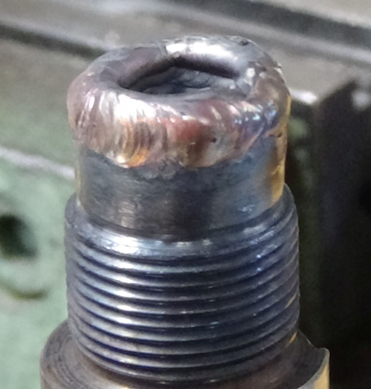

Nicht schlimm, alles machbar.
Erstmal den Stöpsel des "Schleuderfilters" rausgeschraubt und Dreck gefunden. Ist aber normal.
Dann geschweißt. Fürs Archiv: Schweißdraht 1.4337, der ist hoch Chromhaltig, hat ganz gute Gleiteigenschaften und ist etwas härter als das ursprüngliche Material. 30A DC, 1,6mm Nadel, zwischendurch nach jeder Runde mit Druckluft abkühlen.
Teil 1 ist erledigt, jetzt muss ich noch die Drehbank fürs Aufspannen der Kurbelwange einrichten. Fortsetzung folgt.

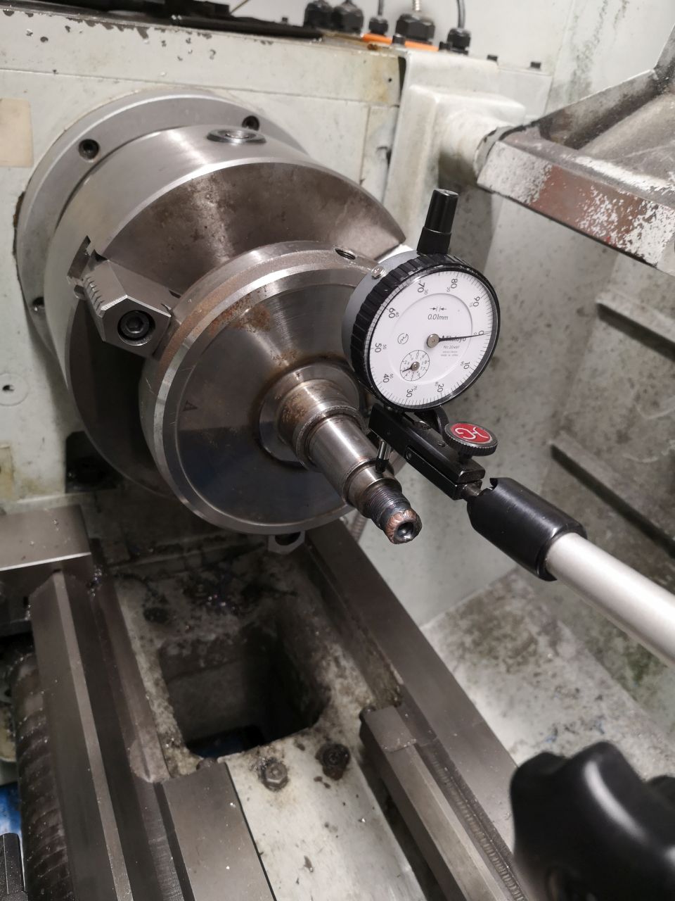

Erstmal ausrichten nach den geschliffenen Flächen:
Der Rest war minder schwierig, ich habs in der Drehmaschine nochmal kurz nachschweißen müssen, weil da noch ein kleines Stück gefehlt hat. Praktisch, wenn das Schwoißabbarädle auf einem Wagerl steht ;-)
Dann noch den Dreck aus dem Inneren der Kurbelwelle gekratzt und gewaschen.
Nu noch auf den Pleuelsatz warten, dann wird gepresst

Der 1.4337 heisst bei uns auch X2CrNi29-9 , man kennt ihn im amerikanischen auch als 312L. Er enthält neben nur 0,02% Kohlenstoff, stattliche 29% Chrom und 9% Nickel. Durch den hohen Chromanteil kann man damit gut hoch kohlenstoffhaltige Stähle schweißen, wie z.B. Werkzeugstahl, aber auch VA mit Baustahl zusammenschweißen. Chrom "puffert" quasi den Kohlenstoffanteil, der sonst zur Aufhärtung und Rissbildung der Wärme-Einflusszone führen kann.
