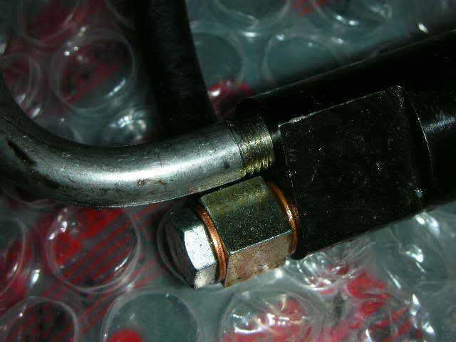

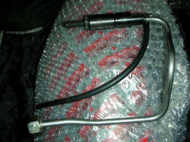

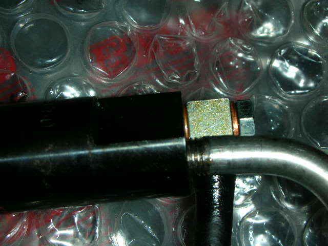

Beitragvon Blechroller » Mi 10 Okt, 2007 21:51
Hab mal photoniert; ist a weng schärfer als die Buildings vom Oleoid, ändert an der Problemamtik nix, aber man weiß nie, für was mans braucht:

Beitragvon fleisspelz » Mi 10 Okt, 2007 23:12
Woraus ist die Leitung?
Bei den alten Moppeds ist die Verlegung von starren Leitungen häufig so wie die Benzinleitung auf dem Beispielbild gelöst, aus genau dem Grund...
Beiträge: 26671

Beitragvon Robert » Do 11 Okt, 2007 08:21
Bei Betrachten der Bilders:
Frage: verschwindet das Gewinde von der Leitung beim Verschrauben völlig im Sitz? Oder stehen da womöglich ein oder mehrere Gewindegänge vor? Ist das dann bei den anderen Mopetten auch so?
Wenn nein, wäre ein Kerbbruch aufgrund des rausstehenden Gewindes natürlich denkbar...
Ev. Gewinde an der Düse nachsetzen oder Gewinde an der Leitung kürzen, so daß es bis zum Anschlag drinnen ist, alternativ eine schmale Mutter draufkontern.

Beitragvon Blechroller » Do 11 Okt, 2007 08:35
Moin Robert,
das Gewinde schaut bei allen Düsen (gleichweit) raus. Das ist ja der technische Unsinn. Auseinanderschrauben hat bei Anderen zur Zerstörung geführt. Die Jungs schneiden in der Türkei ein Gewinde drauf und drehen dann -wie auch immer- den Düsenhalter genau nach Winkelkraden/Drehmoment festgelegt drauf. Das war ja auch die erste Mutmaßung vom Meister Sommer, dass die bei der Montage Mist bauen oder ein neuer Gewindeschneider Unfug anrichtet.
Eine neue Düseneinheit zum experimentieren ist eher nicht angesagt. Das Ding kostet um 170 Euretten :shock:
OllY
Oxymoronscher Kradist
Photonen
Blechroller
Beiträge: 5862
Beitragvon Robert » Do 11 Okt, 2007 09:07
Kann man nicht eine passende Mutter teilen, über das Gewinde legen und z.B. mit einer Rohrschelle zusammenziehen? Mehr als das es nach hundert Kilometer wieder hin ist kann ja net passieren und vielleicht hälts mit einer Kontermutter als Verstärkung ja.
