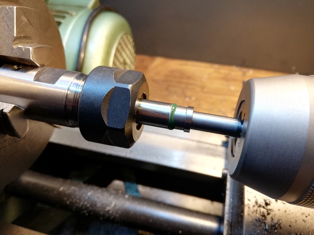

Theorie und Praxis, Übungsstücke. :gruebel: Hab mir ´ne Spannzangenaufnahme besorgt, in die das Rohr beschädigungsfrei gespannt werden kann, und das Ganze kommt dann ins Dreibackenfutter. Rundlaufgenauigkeit recht egal, hier geht´s ja "nur" ums Einpressen und Kürzen der Rohre. Vorerst keine Lust, mir sündhaft teure Spannzangen für die Kress zu holen und jedes Mal die lustige Konstruktion zum Abschrauben des Backenfutters angehen zu müssen.
Mit 0,04 mm Übermaß kriege ich die Ball Ends nicht eingepresst, da drückt es tatsächlich den Reitstock weg. Das Rohr ´ne halbe Minute mit dem kleinen Bunsenbrenner warm gemacht, angesetzt, gekurbelt, nix. Gut, man könnte das Rohr jetzt richtig warm machen und das Ball End mit Eisspray behandeln, aber hm, ob das reichen wird?
Spaßeshalber dann die Spannzangenaufnahme mit dem Rohrstück drin in den Schraubstock gespannt um ein Gefühl dafür zu kriegen, wie viel Kraft es fürs Einpressen braucht. Da musste ich dann schon wirklich kraftvoll mit dem Hammer drauf hauen, um das Ball End zu versenken. Das kann´s ja nicht sein.
Mit 0,02 mm Übermaß hingegen klappt das Eindrücken auf der Drehbank recht problemlos. Werde mir da ggf. aus Hartholz noch ein Druckstück bauen, falls es in diese Richtung geht.
Nun überlegen... Wenn die Teile von Vic zurück sind, auf 0,02 mm runterschleifen und hoffen, dass das (plus Loctite 620) reichen wird? Oder bei 0,04 mm Übermaß bleiben und irgendwas zum vernünftigen Einpressen konstruieren?

Nachtrag: Telefonat mit Mike. 2/100 mm passen als Übermaß, und dann noch das Loctite 620 dazu... :smt023

Claude bestätigt mir u.a, dass 0,04 mm Übermaß mit dem Reitstock bei Raumtemperatur nicht einzudrücken sind. Ball End auf -30 Grad gekühlt und Stößelrohr auf 100 Grad erwärmt reduziert die Presspassung allerdings auf 0,02 mm. Das würde so gerade gehen, aber man muss schnell arbeiten.
0,02 mm Übermaß passt in Verbindung mit Loctite 620 für meinen Fall angeblich gut. Rohr auf ca. 80 Grad erwärmen (da zieht das Loctite nicht zu schnell an), Ball End einpressen. Ich denke, so wird´s gemacht.
Riesiges Thema. Die KI redet einem gerne nach dem Mund, people pleaser, ChatGPT halluziniert dazu immer wieder mal, und ob die Berechnungen stimmen, kann ich mangels Kenntnissen/Wissen nicht sagen. Tja. Wie dem auch sei. Auf jeden Fall bestätigt die KI das, was ich heute per Versuch an Übungsstücken selbst erfahren habe und was mir Mike mit seinen Erfahrungen bestätigt. Insofern, why not.

Machst halt Trockeneis mit Aceton. Dann kannst Dir den Loctiteschmarrn sparen.
Kugelköpfe kalt, Rohre warm.

Loctite 620 macht da schon Sinn bei 2/100 Presspassung, denke ich. :gruebel: Warm/kalt eh.

Die Presspassung und/oder das Loctite hast Du nur wegen dem Ausnackeln wenn das Spiel zu groß/die Einpressüberdeckung zu klein ist. Das Stangerl wird ausschließlich auf Druck belastet, da kann garnix auseinanderfallen. Also eine Gürtel+Hosenträgerkombination.

Bei mir wars Hosenträger-Gürtellösung. Weitere Anratung war, die sich willens eine feste Verbindung eingehen Wollenden Parteien sanft konisch verlaufende Fasen angedeihen zu lassen, um die letzendliche Vereinigung weniger schmerzhaft zu gestalten, wobei das Loctide anfangs erst als Gleitmittel fungiert, um dann in jede Ritze einzudringen und zu füllen um den vorrausgehenden Beschludd zu verstärcken. Lustig wirds noch bei der Konstruktion der Pressvorrichtung der dünnen Röhrl.

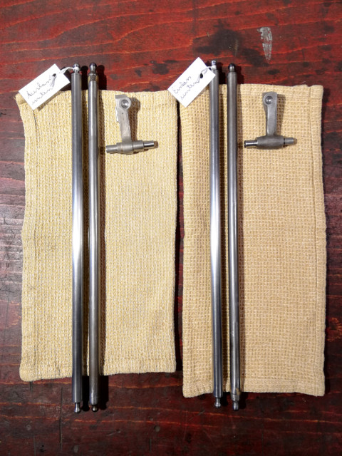

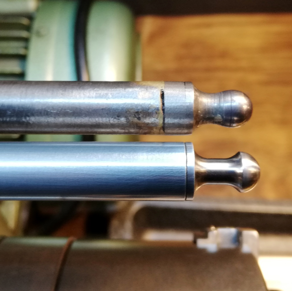

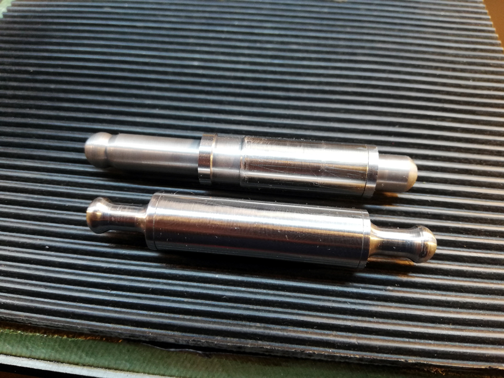

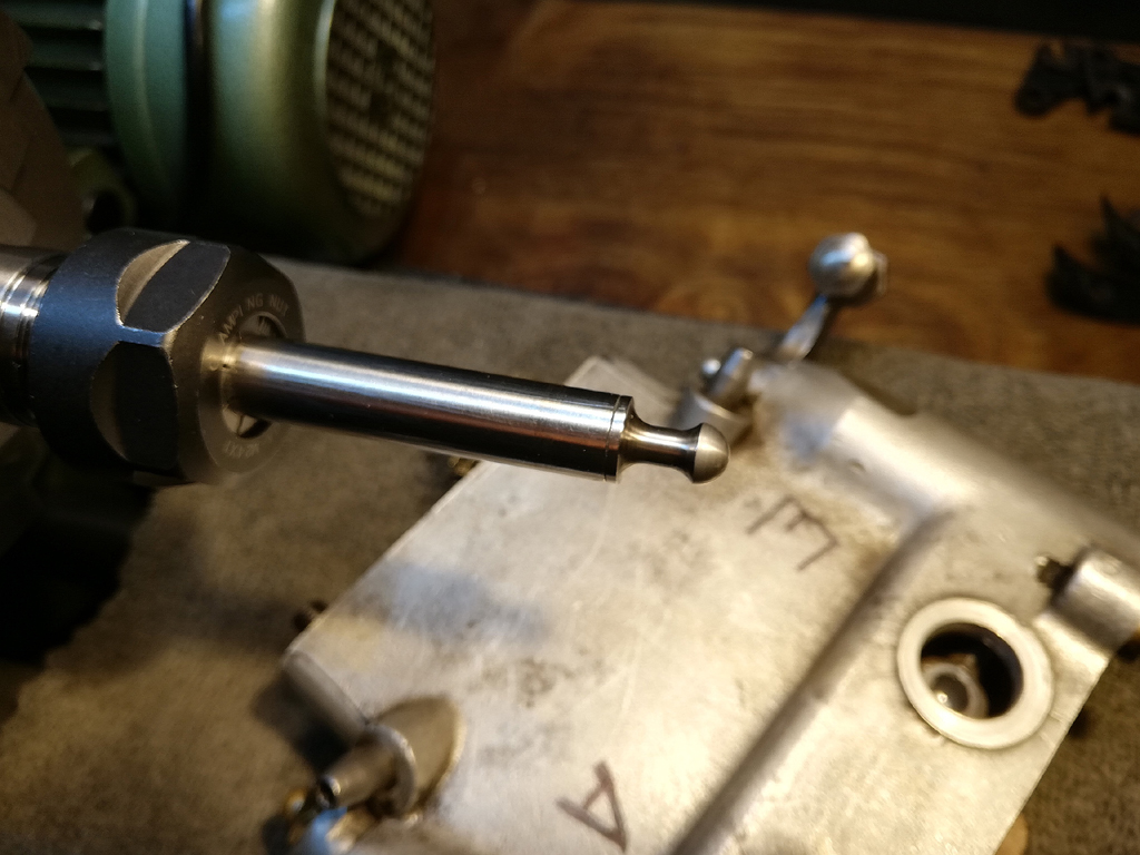

So, fertig. Vic hat die Radien noch auf exakt R4 gebracht... Stangen kürzen, Ball Ends einpressen und -kleben, einläppen, Endbearbeitung.
58 Gramm wiegt jetzt eine Stange, ziemlich genau die Hälfte der Originalteile.
Allen Beteiligten vielen Dank für ihre Unterstützung!
Alt vs. Neu
Einläppen
Fertig
