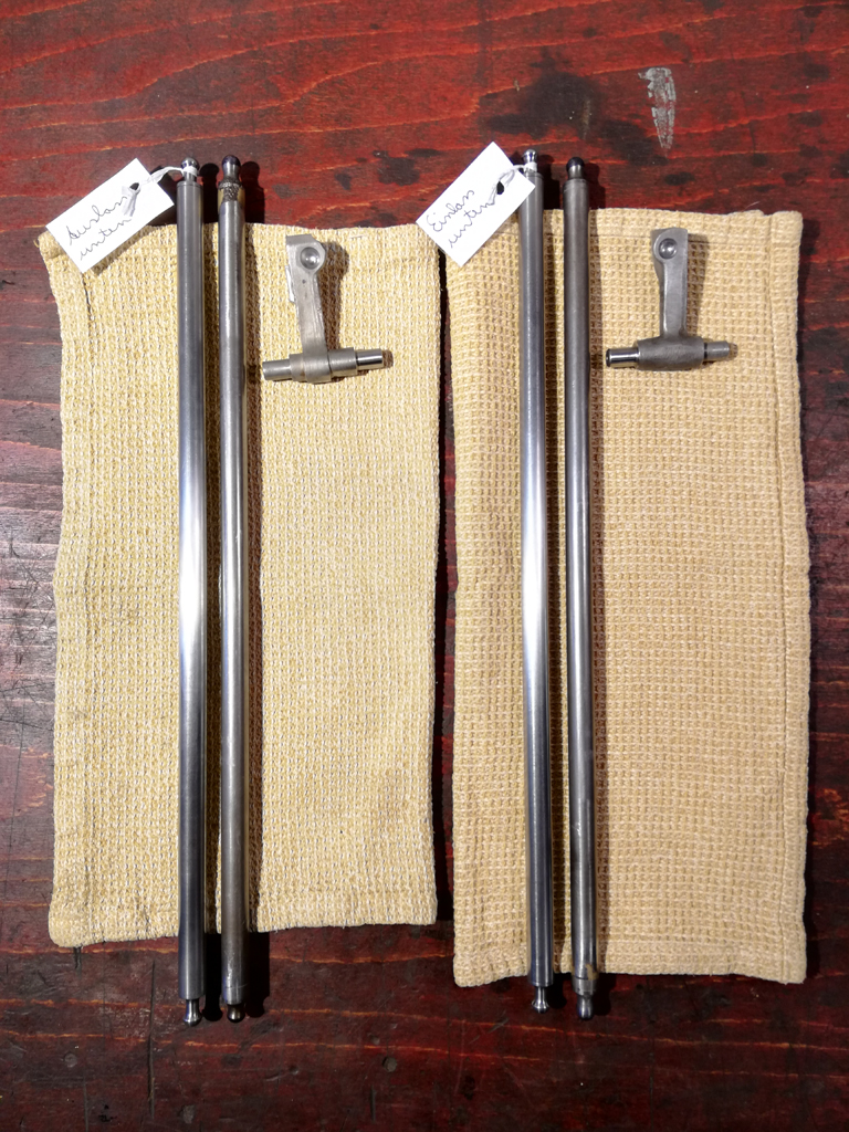

Re: Stößelenden für Neubau Stößelstangen gesucht
Beitragvon Jonas » Sa 27 Sep, 2025 21:16
So, fertig. Vic hat die Radien noch auf exakt R4 gebracht... Stangen kürzen, Ball Ends einpressen und -kleben, einläppen, Endbearbeitung.
58 Gramm wiegt jetzt eine Stange, ziemlich genau die Hälfte der Originalteile.
Allen Beteiligten vielen Dank für ihre Unterstützung!
Alt vs. Neu
Einläppen
Fertig
