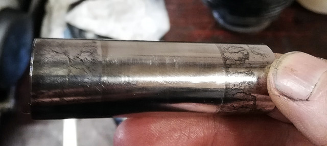

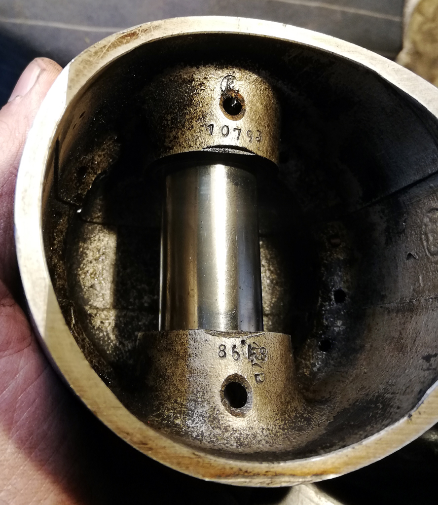

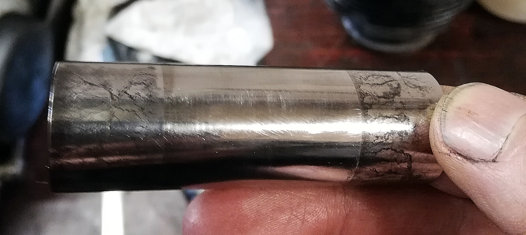

Kolbenbolzen ist hohl und sitzt saugend, spielfrei, schön. Hat aber anscheinend in Fahrtrichtung links immer wieder auf den Seegerring gedrückt. Der sitzt etwas lose und hat nach außen hin Material aufgeworfen. Eventuell reicht da, einen neuen Seegerring zu montieren.

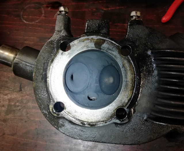

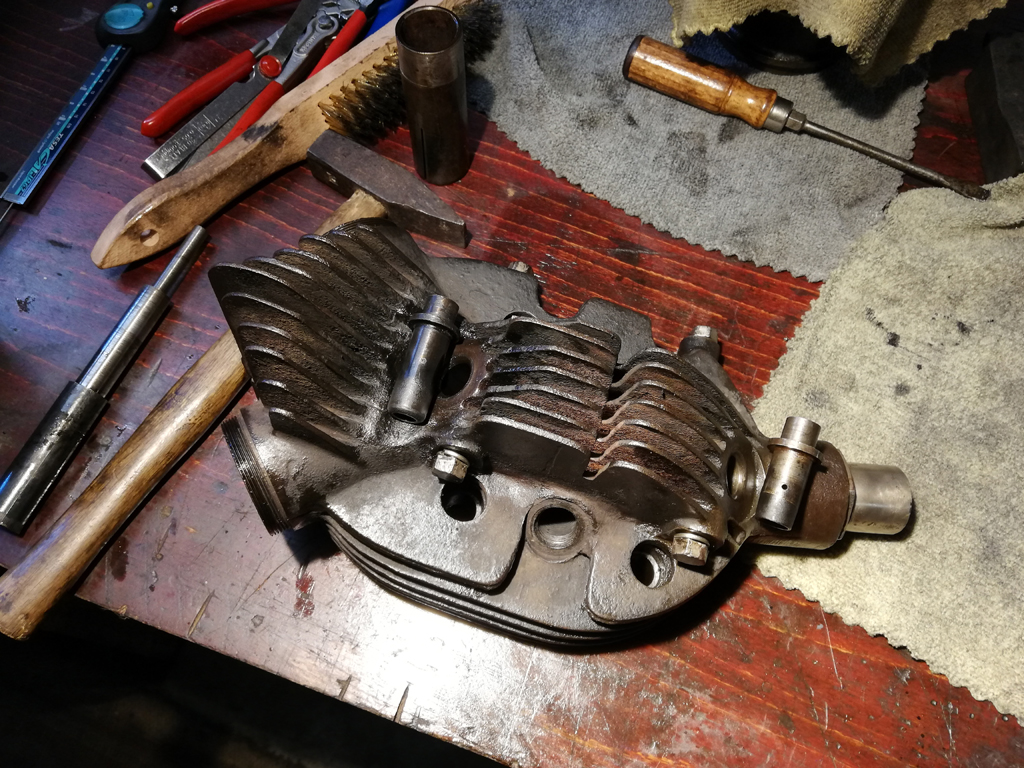

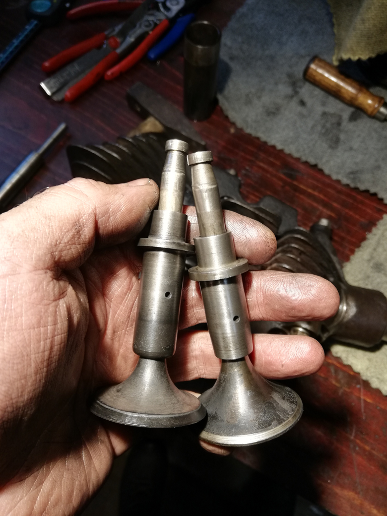

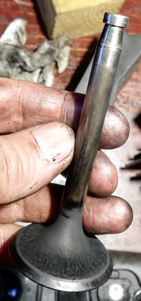

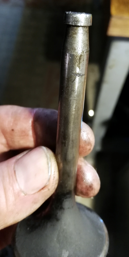

Ventilführungen sind gnadenlos oval. Spiel beim Einlass ist eher ein satter Millimeter, statt 1/10 mm oder so. Auslass ist etwas besser, aber auch total ausgenackelt. Neue Führungen und neue Ventile nötig.

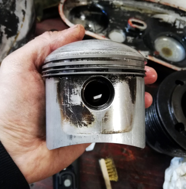

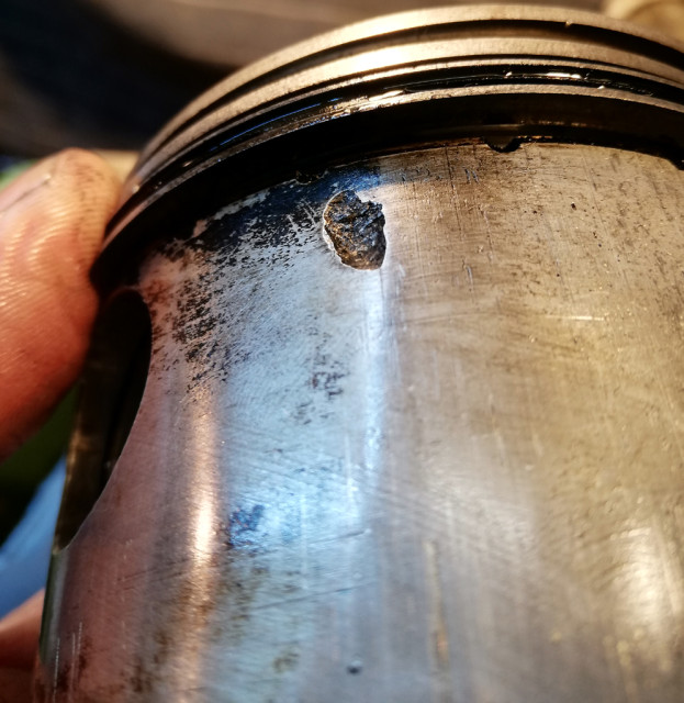

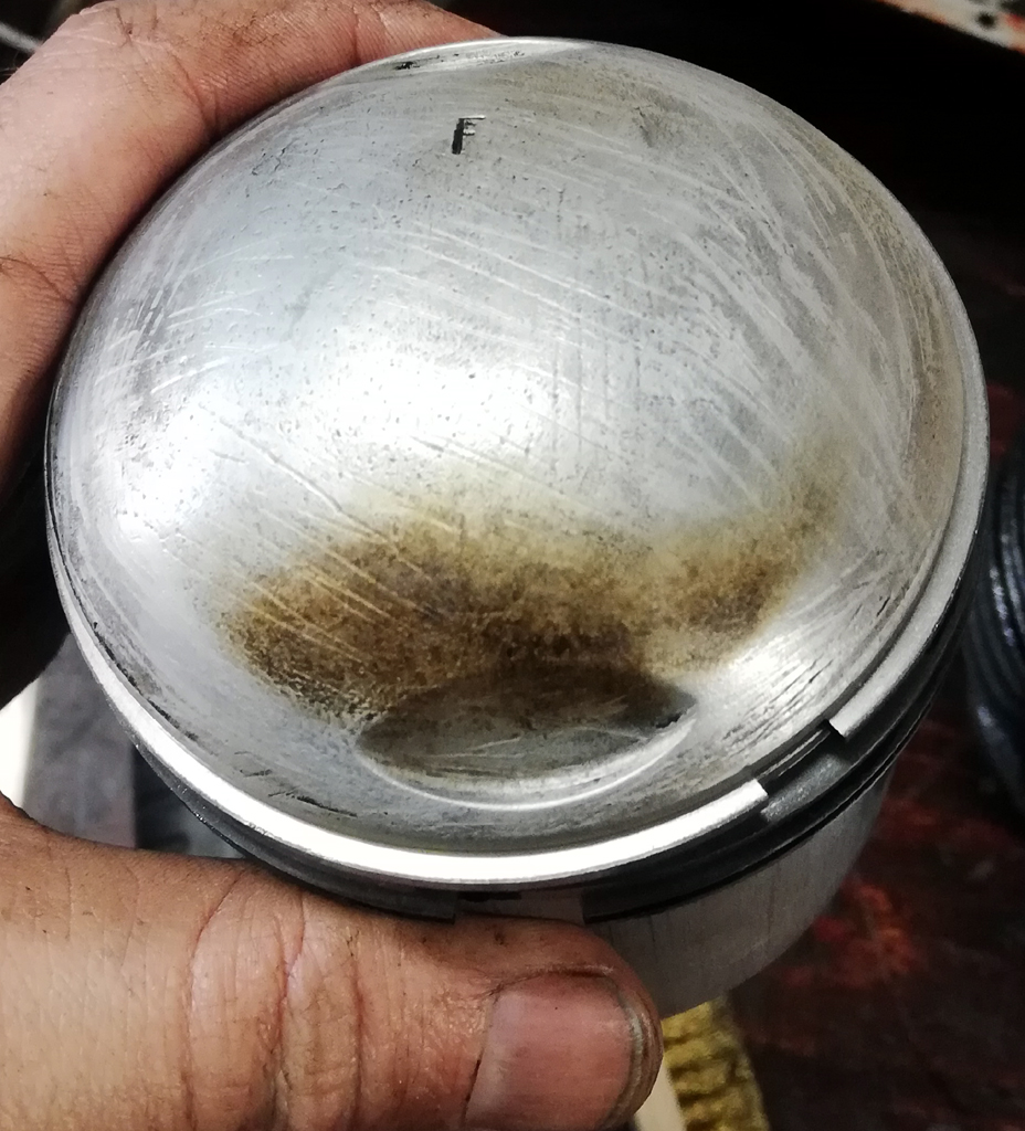

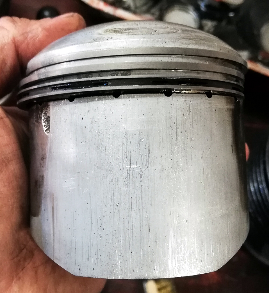

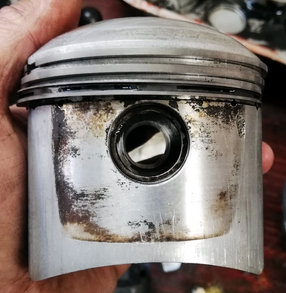

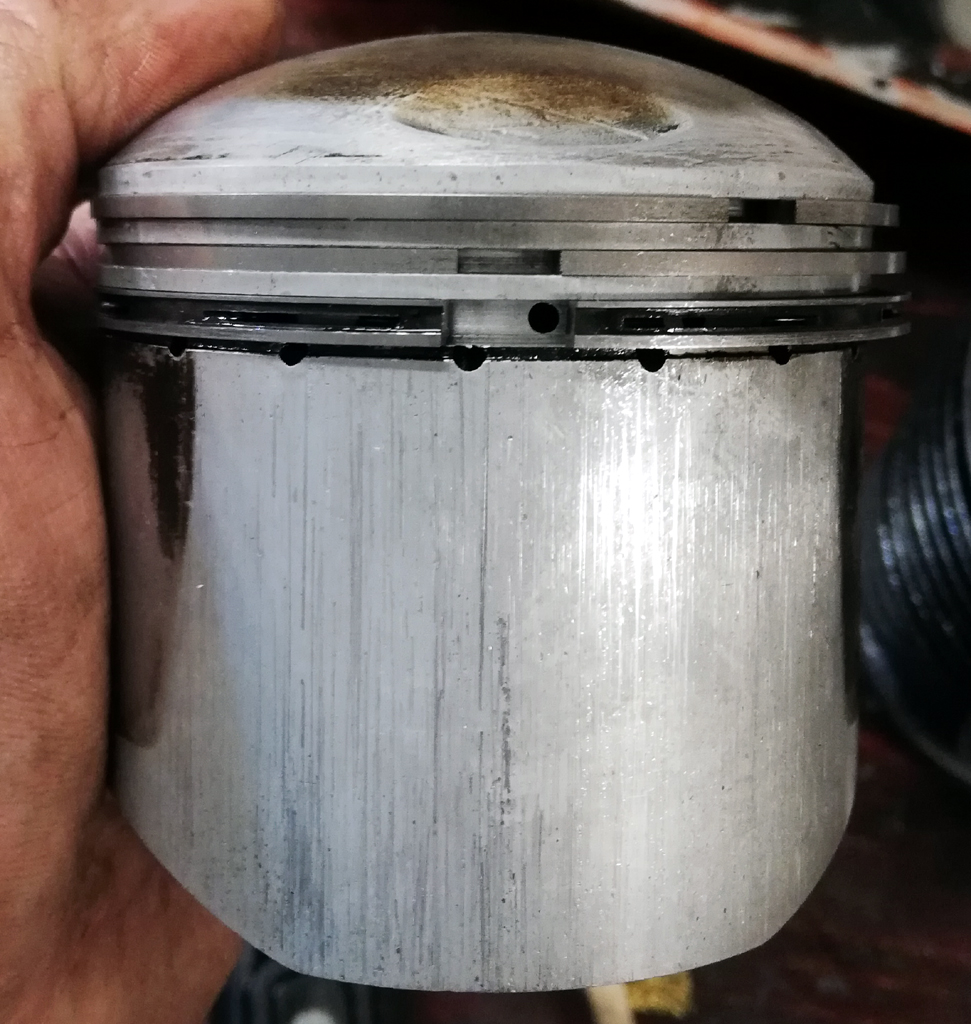

Kolben hat ´nen kleinen Ausbruch (?), siehe Bilder. Das Material hat es scheints durch den Zylinder gezogen, da ist eine minimale Riefe sicht- und mit dem Fingernagel spürbar. Ringe sind frei, und ansonsten sieht das alles okay aus, finde ich.

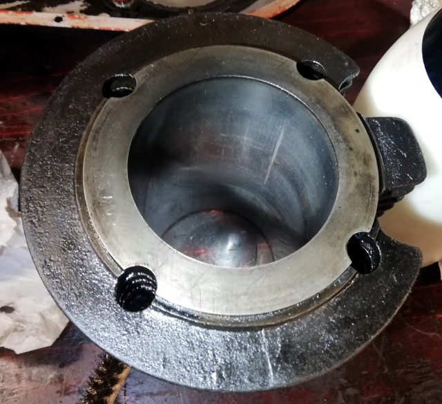

Zylinder scheint bis auf besagte Riefe in Ordnung zu sein. Keine Macken in der Lauffläche, keine Spuren von Klemmern, Reibern oder was auch immer.

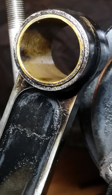

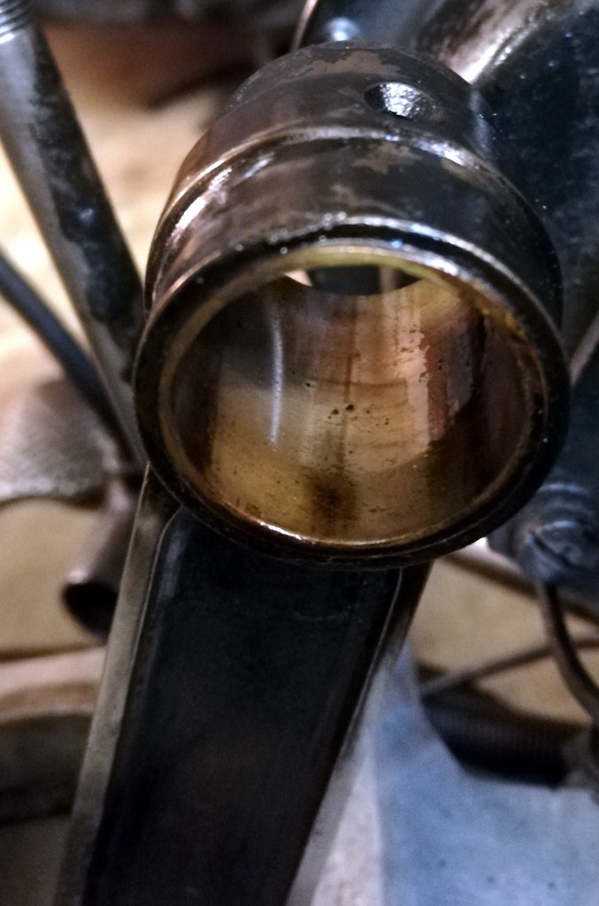

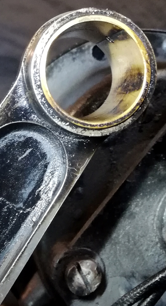

Pleulauge oben: Siehe Bilder. Sitz des Kolbenbolzens im Pleuelauge muss ich noch checken, siehe Hertweck!

Zylinderkopf, ungereinigt:
Zylinder mit Riefe:
Auslassventil. Durchmesser 42,85 mm, Schaftdurchmesser 9,3 mm, Gesamtlänge 96,8 mm. Alles so in etwa und krumme Zollmaße.
Einlassventil: Durchmesser 44,5 mm, Schaftdurchmesser 9,33 mm, Gesamtlänge 96,8 mm. Auch hier alles so in etwa und krumme Zollmaße.
Kolben. Da muss mal jemand mit der richtig harten Drahtbürste, einem Schraubendreher oder womit auch immer dran gewesen sein.

Oberes Pleuelauge:
Kolbenbolzen:

Also die Augen + Kolbenbolzen schau'n m.M. gut aus. Passung ok? Wie geht der Bolzen durch?
Kolben is halt "schön" geputzt...hast Kolben und Zylinder messen können? Wenn's Laufspiel paßt, rein damit und fahren ;o) bei unsren alten Mühlen gibt's meist standardmäßig großzügiges Laufspiel.

Mike hat angerufen und wir haben lange gesprochen. Ihm gefällt das obere Pleuelauge nicht, ebenso wenig die Ölversorgung unten im Nockenwellen-Gehäuse.

Beitragvon Mister B » Mi 12 Feb, 2025 08:43
Zum Pleuel schließe ich mich dem Mike an. Die Buchse hat normalerweise,
auch früher nicht, den Stoß oben, wo die ganze Massenkraft im OT einwirkt.
Auf dem Foto schaut sie da auch recht ausgeschlagen aus.
Es sollte sich aber eine neue finden lassen.
MB

Beitragvon schnupfhuhn » Mi 12 Feb, 2025 09:25
Das Pleuelauge ist halt nicht ganz rund. Da, wo es schwarz ist sind die Täler. Man sieht ja eine schöne Welle. Aber war das schon ab Werk so und hat gut funktioniert?
Wobei die Frage ist, wie unrund das wirklich ist. Es gibt Gleitlager, die schauen katastrophal aus, sind aber im Einbaumaß.
Ich würde mir einen Block Cerrosave bestellen (35E), einen Abguß machen und dann mit dem Mikrometer auf vielen Positionen des Abgusses messen wie weit es in Sachen Rundheit fehlt. Immer dran denken, nix reparieren was nicht wirklich hin ist.
Wie sind denn die Erfahrungen des Sunbeam Clubs mit den Pleuelaugen?
Beitragvon Mister B » Mi 12 Feb, 2025 09:55
Früher hat man einfache zylindrische aber auch weiche Buchsen eingesetzt.
Die haben sich, was sie auch sollten, im Betrieb angepasst. Daher ist eine "Welle" in
Zylinderrichtung in Ordnung.
Heutzutage wird diese Anpassung vorweggenommen, da die Materialien härter sind
und die Literleistung höher. "Meine" modernen Pleuel fahren zum Beispiel ganz buchsenlos
und haben eine Trompetenform.

Let me rephrase: schauen die Pleuelaugen bei anderen Sunbeamfahrern auch so aus? Oder ist das ein Einzelfall? Man könnte mal ja alte Motorenmänner von der Insel fragen...
Beitragvon Jonas » Mi 12 Feb, 2025 19:43
schnupfhuhn hat geschrieben:Schauen die Pleuelaugen bei anderen Sunbeamfahrern auch so aus? Oder ist das ein Einzelfall? Man könnte mal ja alte Motorenmänner von der Insel fragen...
Gibt bislang erst eine Rückmeldung. "I wonder if the dark areas are just where oil has stained it, being laid up for a long time. Or bits that don’t get much wear?
But if it works sweetly - and you’re not planning a trip across the Sahara - I’d stay with it!"
Durchmesser Kolbenbolzen: 22,25 mm.

Kolbenbolzen: Wackelt minimalst, geht leicht geölt perfekt durch. Nicht zu eng, nicht zu weit.

Dorn gedreht, Unterlage gefunden, Führungen ausgetrieben. Vorher über Nacht alles schön eingeweicht und anschließend gesäubert. Saßen stramm, ließen sich aber letztlich gut aus dem Kopf heraus klopfen.
...ich denke, die kann ich wieder verwenden. Durch das Austreiben wurden die Führungen etwas gestaucht, das Spiel passt jetzt also wieder. Und da die Ventile ja dicht waren und der Motor ordentlich Kompression hatte, werden die ebenfalls wieder eingebaut. Spart Zeit, Nerven und Geld.
Scherz. :weg:
Demnächst mal die Ventilsitze anschauen. Mein Eindruck ist, dass die Ventile schon richtig tief im Kopf sitzen, aber darüber weiß ich noch zu wenig und richtig sauber ist´s auch noch nicht.
Fertige Bronzeführungen gibt es zu kaufen, eventuell kann man da was adaptieren. Ob das allerdings die von Vic empfohlene Zinnbronze ist, keine Ahnung. Glaub eher nicht. Ventile: 8 mm Schaft und schauen, ob man was schnitzen muss (Schrick) oder ob´s was direkt aus dem Katalog gibt. :gruebel:
Links Auslass, rechts Einlass.

Das kleine Pleuelauge sieht aus als wärs mit einer Reibahle bearbeitet, was ja noch in den 70ern normal war. Für die Belastung in dem alten Gerät würd ichs lassen, sofern der Kolbenbolzen nicht wackelt.
Ventile in passender Tellergröße sollte man mit 8er oder 9er Schäften im PKW-Teilehandel finden. Führungen aus CuSn8 sind echt schwer sauber zu bohren,, aber der Vic wird schon wissen wie das geht.
