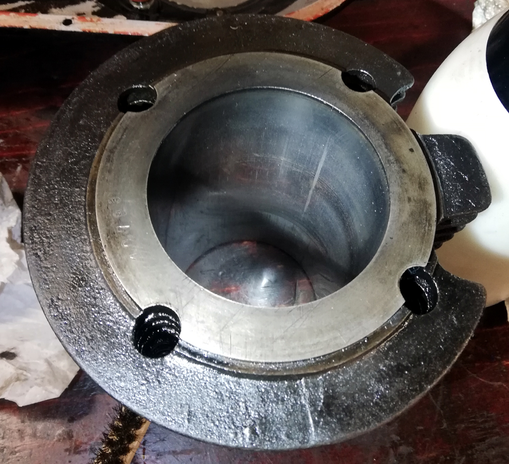

Flächen Zylinderoberseite/-unterseite planparallel bzw. 0,02 mm Abweichung. Für meinen lustigen Messaufbau nicht schlecht, würde ich sagen.
Lichtspalttest Kolbenbolzen: Pleuel ist gerade.
Kolbenstempelung: 81,98 mm (Bohrung x Hub sind 80 x 98). Zylinder und Kolben kann ich mit meinen Mitteln nicht ordentlich vermessen.
