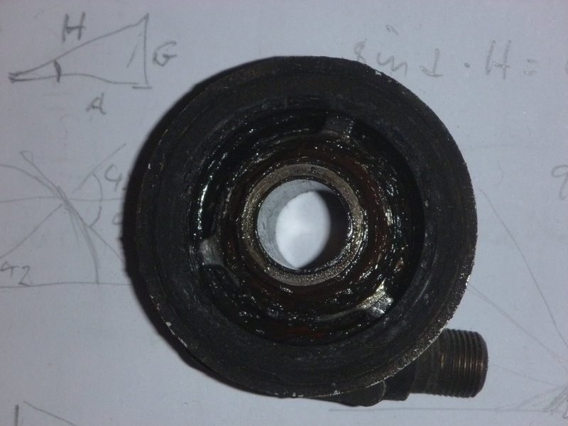

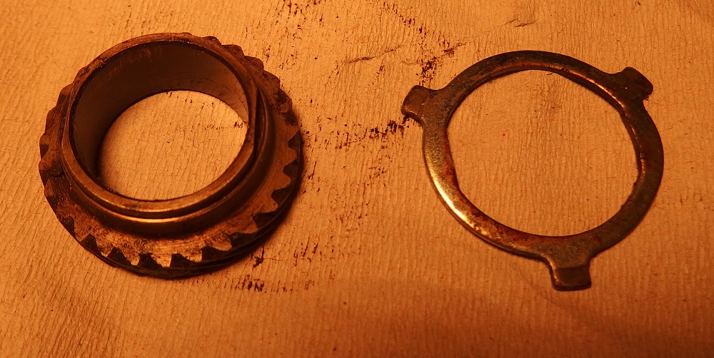

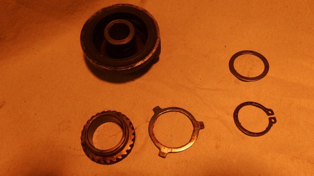

Beitragvon Puki » Di 31 Okt, 2017 21:43
hier nochmal mit Bildern:
doch nur mit einem Sicherungsring gesichert
Hier kann man recht gut die zwei flachen Stellen sehen, der gezeigte Antrieb funktioniert übrigens auch nicht.....
Gruss Simon
