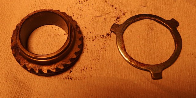

Beitragvon Puki » Mo 30 Okt, 2017 22:45
dieses Mitnehmer Blech hat selbst nur eine abgeflachte Stelle im Kreisrund, die dann am Zahnrad eingreift, dort kann es auch durchdrehen.
Hab leider kein Bild davon, lässt sich mit Hammer wieder etwas gleich klopfen.
Zum zerlegen musst du denk ich an der Schnecke den Spannstift ausbohren, oder geht das Mitnehmerblech auch so raus :gruebel:
Gruss Simon

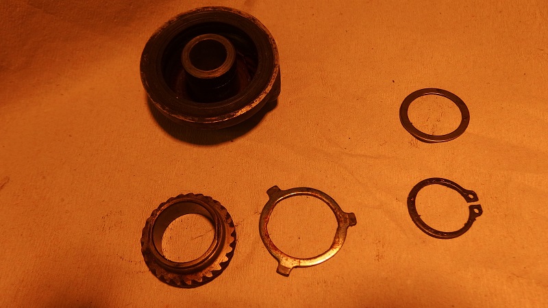

Beitragvon Puki » Di 31 Okt, 2017 21:43
hier nochmal mit Bildern:
doch nur mit einem Sicherungsring gesichert
Hier kann man recht gut die zwei flachen Stellen sehen, der gezeigte Antrieb funktioniert übrigens auch nicht.....
Gruss Simon
