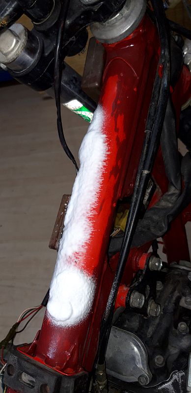

Beitragvon Wauschi » Di 15 Jan, 2019 08:43
Habe inzwischen noch andere Lösungen probiert:
Nitro und verschiedene Schwämme:
löst den Lack zuverlässig. Dabei ist es wichtig den richtigen Schwamm zu wählen! Der Schwamm speichert das Nitro und hält den Lack ""angelöst". Die raue Seite des Schwamms nimmt den gelösten Lack auf (bzw. kratzt diesen ab).
Leider löst das Nitro auch den originalen Lack an, der Lack wird matt!
Ich probiere daher noch weitere Mittel.
Innotec Bond & Seal remover -> geht nicht
Silikonentferner -> geht, dauert aber eine Ewigkeit.
Benzin -> geht aus olfaktorischen Gründen nicht (sonst werde ich aus meiner Behausung geworfen).
Der Lack lässt sich grundsätzlich lösen, wenn man ein (beliebiges) Mittel eine gewisse Zeit einwirken lässt. Daher ist der Tipp "mit dem Lappen umwickeln" in der Theorie sehr gut, nur praktisch geht es nicht.
Heute probiere ich Ofenreiniger. Der bildet eine Schaumschicht, trocknet nicht aus, verdunstet nicht. Bin gespannt.
