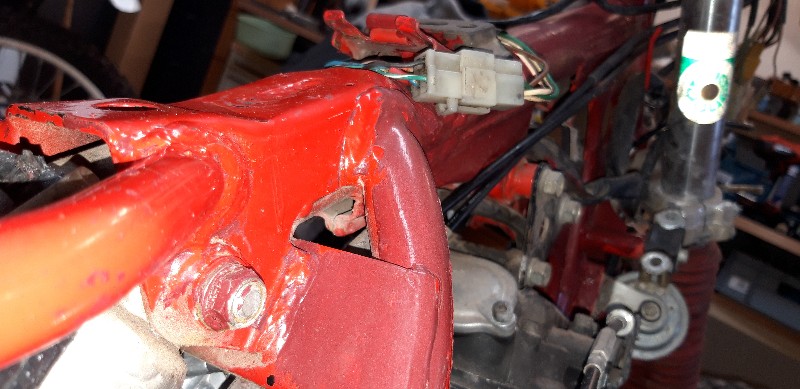

Ich habe einen Rahmen herumliegen den ich reinigen möchte.
Der Vorbesitzer hat mit einem Pinsel den Rahmen mit einer grauenhaften Farbe überpinselt.
Wenn ich die Farbe abbeize ist alles weg, absolut alles.
Ich will aber nur die Überpinselung effizient entfernen.
Mit Nitro ist das immernoch eine Höllenarbeit.
Wie würdet ihr die schreckliche Farbe zeiteffizient entfernen.

Probier mal an einer Stelle den Rahmen mit einem Lappen umwickeln und mit Sprit tränken. Dem Originallack macht das wahrscheinlich nix, der drübergejauchte wird hoffentlich aufgelöst. Länger einwirken lassen, dann testen. Reinigungsbenzin stinkt weniger.

Lappen mit Nitro drauf. Oder Aceton. Der orginale Yamaha 2K kann sowohl Aceton als auch Nitro ab.

Beitragvon Wauschi » Sa 12 Jan, 2019 15:22
Lappen umwickeln
Habe das mit Motorreiniger und einem Zitrusreiniger erfolglos probiert.
Benzin und Nitro werde ich probieren.

Beitragvon Wauschi » Di 15 Jan, 2019 08:43
Habe inzwischen noch andere Lösungen probiert:
Nitro und verschiedene Schwämme:
löst den Lack zuverlässig. Dabei ist es wichtig den richtigen Schwamm zu wählen! Der Schwamm speichert das Nitro und hält den Lack ""angelöst". Die raue Seite des Schwamms nimmt den gelösten Lack auf (bzw. kratzt diesen ab).
Leider löst das Nitro auch den originalen Lack an, der Lack wird matt!
Ich probiere daher noch weitere Mittel.
Innotec Bond & Seal remover -> geht nicht
Silikonentferner -> geht, dauert aber eine Ewigkeit.
Benzin -> geht aus olfaktorischen Gründen nicht (sonst werde ich aus meiner Behausung geworfen).
Der Lack lässt sich grundsätzlich lösen, wenn man ein (beliebiges) Mittel eine gewisse Zeit einwirken lässt. Daher ist der Tipp "mit dem Lappen umwickeln" in der Theorie sehr gut, nur praktisch geht es nicht.
Heute probiere ich Ofenreiniger. Der bildet eine Schaumschicht, trocknet nicht aus, verdunstet nicht. Bin gespannt.

Frischhaltefolie eignet sich oft als Lappendranhalter und reduziert Verdunstung.

Schade das das mit den Schwämmchen bei Dir nicht so wie bei mir hinhaut. Bei mir (Tenere, 3AJ) hat der Lack Nitro gestanden. Mit Aceton ging es auch ab, aber viel langsamer. Vielleicht musst das mal probieren.
