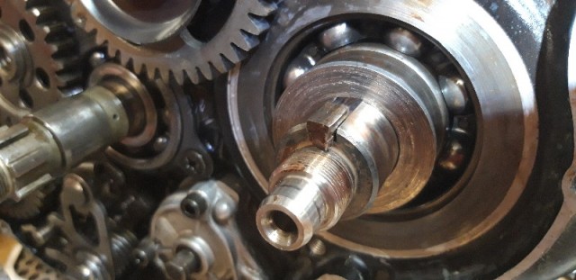

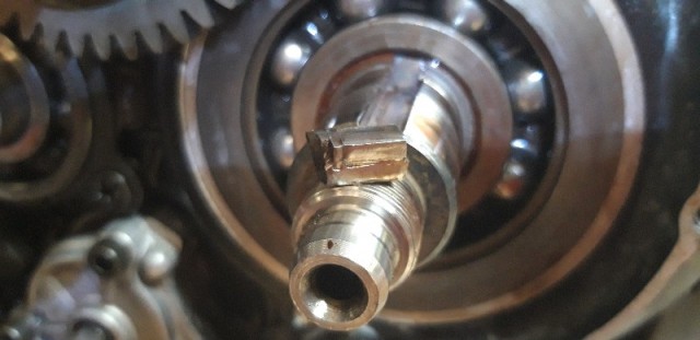

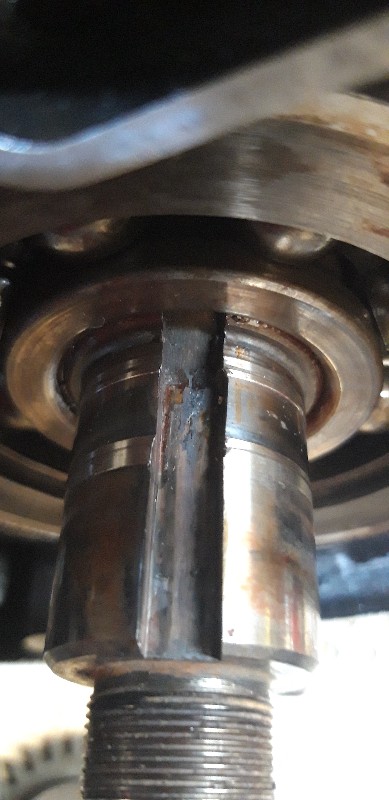

Ich arbeite gerade an einem Motor bei dem der Keil am Abtrieb der KW abgerissen ist.
Ansonsten sehe ich keine Schäden. Es macht den Eindruck, ich muss nur einen neuen Keil einsetzen, die Verschraubung sichern - fertig.
Irgendwie kann ich mir nicht vorstellen wie der Fehler entstanden ist.
Wie kommt es zu einem gebrochenen Keil?
Ich möchte das natürlich verhindern.
Mario

Da gibt es hauptsächlich einen Grund: Es konnte Spiel in der Passung entstehen. Entweder war die Mutter/Schraube nicht wirklich fest, oder die Passung Keil/Nut stimmte nicht UND die Schraube war nicht richtig fest.
Man kann natürlich einen neuen Keil nehmen und das einfach zusammen bauen. Könnte sogar einigermaßen halten. Fachgerecht repariert hieße, die Nut nachzuarbeiten und einen entsprechend gefertigten neuen Keil zu verbauen.
Das ist eben ein enormer Aufwand,

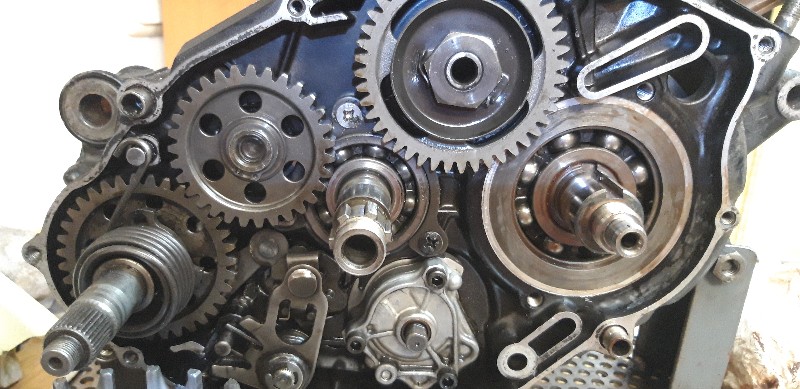

Die Muttern KW, Ausgleichswelle und Kupplung.
https://www.xt-foren.de/xt-phpbb/viewto ... nt#p163703

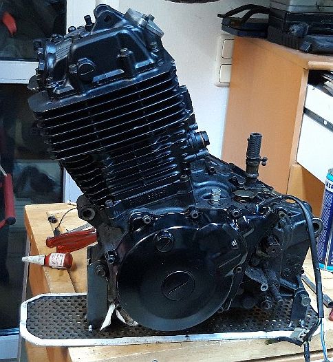

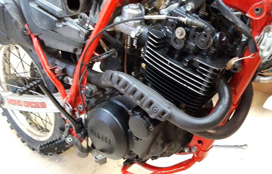

Habe am Wochenende den Motor (mit neuer Passfeder) fertig aufgebaut und eingebaut.
Vor dem Einbau habe ich überprüft ob das Schalten und der Kolben leicht geht.
Großzügig Öl bei den Ventilen eingefüllt, den Rest in den Ausgleichsbehälter.
Als ich trete (nicht starte) um das Öl in Umlauf zu bekommen, ein kurzes Quietschen, seither steckt der Motor.
Kolben und Zylinder waren zusammen schon vorher verbaut. Offenbar habe ich irgendwo gepfuscht...
Bin ziemlich traurig, werde mal das Projekt ruhen lassen.

Der Grund für den abben Keil ist eigentlich immer die ab Werk nicht anständig angezogene Mutter. Selbst wenn drüben was blockiert, schert es herüben den Keil nicht ab.
@Wauschi
Hattest Du die Kupplung herunten? Dann könnt hinten was falsch eingespurt worden sein.
Wie oft hast Du getreten? Ist sie auch angsprungen und gelaufen, oder nur durchgedreht worden?
Gelegentlich fängt der Schwungmagnet die Eisenbrösel ein, die sich dann zw. Magnet und Spulenanker spreizen...
Ich tippe aber eher auf eine Kleinigkeit im rechten Motordeckel, betreffend Kickstarterei oder Dekomechanik.
