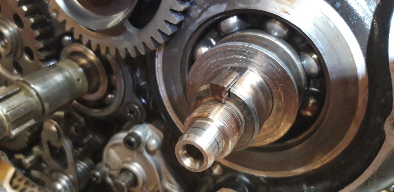

Ich arbeite gerade an einem Motor bei dem der Keil am Abtrieb der KW abgerissen ist.
Ansonsten sehe ich keine Schäden. Es macht den Eindruck, ich muss nur einen neuen Keil einsetzen, die Verschraubung sichern - fertig.
Irgendwie kann ich mir nicht vorstellen wie der Fehler entstanden ist.
Wie kommt es zu einem gebrochenen Keil?
Ich möchte das natürlich verhindern.
Mario

Da gibt es hauptsächlich einen Grund: Es konnte Spiel in der Passung entstehen. Entweder war die Mutter/Schraube nicht wirklich fest, oder die Passung Keil/Nut stimmte nicht UND die Schraube war nicht richtig fest.
Man kann natürlich einen neuen Keil nehmen und das einfach zusammen bauen. Könnte sogar einigermaßen halten. Fachgerecht repariert hieße, die Nut nachzuarbeiten und einen entsprechend gefertigten neuen Keil zu verbauen.
Das ist eben ein enormer Aufwand,

Die Muttern KW, Ausgleichswelle und Kupplung.

Neue Passfeder, Loctite, fest anziehen, fertig.

Da war früher (bis 1994???) Werksseitig ein zu schwaches Drehmoment vorgeschrieben, was dann zu mehreren einschlägigen Schäden geführt haben soll. Im TTR-Forum gibt es da Hinweise dazu -und auch zu derr von Dir angedachten Reparatur.

Der Grund für den abben Keil ist eigentlich immer die ab Werk nicht anständig angezogene Mutter. Selbst wenn drüben was blockiert, schert es herüben den Keil nicht ab.
