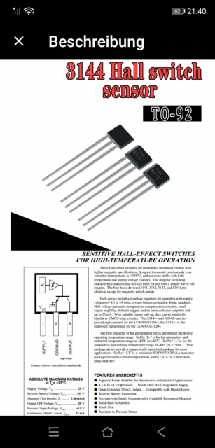

Kann mir jemand die Zahlen am Hallgeber übersetzen damit ich ein baugleiches Trumm organisieren kann ? Google kennt des net.
Oder reicht es einen bipolaren von 4,5 bis 24V zu besorgen.
Die Herbrennbox arbeitet mit 8 Volt und er soll a8us und einschalten.
Vielen Dank

Beitragvon Herbert H » Di 05 Nov, 2019 21:59
Ich glaub das ist so was. Gibt es im China Laden.

Den TLE4935 gibts auch beim conrad das ist ein Bipolarer für die Anwendung im Automotivem Umfeld, der sollte auch funktionieren.
Die Beschaltung unterscheidet sich aber vom AH3774
https://www.diodes.com/assets/Datasheets/AH3774.pdf
Seite 2 die Schaltung
https://pdf1.alldatasheet.com/datasheet ... E4905.html
Im Bild 8 die Schaltung

Vielleicht guck' ich ja falsch. Ich seh' den Unterschied nicht. :?
Bei beiden wird der Ausgang im Ruhezustand über einen externen Widerstand auf High gesetzt
und dann mit Strombegrenzung-blabla auf Low gezogen. :gruebel:

Nein gibt keinen Unterschied ;)
Der TEL ist nur einfacher zu besorgen (zumindest für mich ;) ), den gibts im nächstem Conradshop für unter 2€ + was kostet ein Brief derzeit ?
Auch wollte ich eine Alternative zeigen.

Ich hab drei genau solche wie im ersten Beitrag hier liegen. Problem gelöst ...

Zum 1751 schreibt der Hersteller "not recommended for new design".
Hat sicher einen Grund.
lallemang hat geschrieben:Hersteller empfielt den als Nachfolger:
Ob der 1:1 in eine bestehende Schaltung für den 1751 übernommen werden kann?
