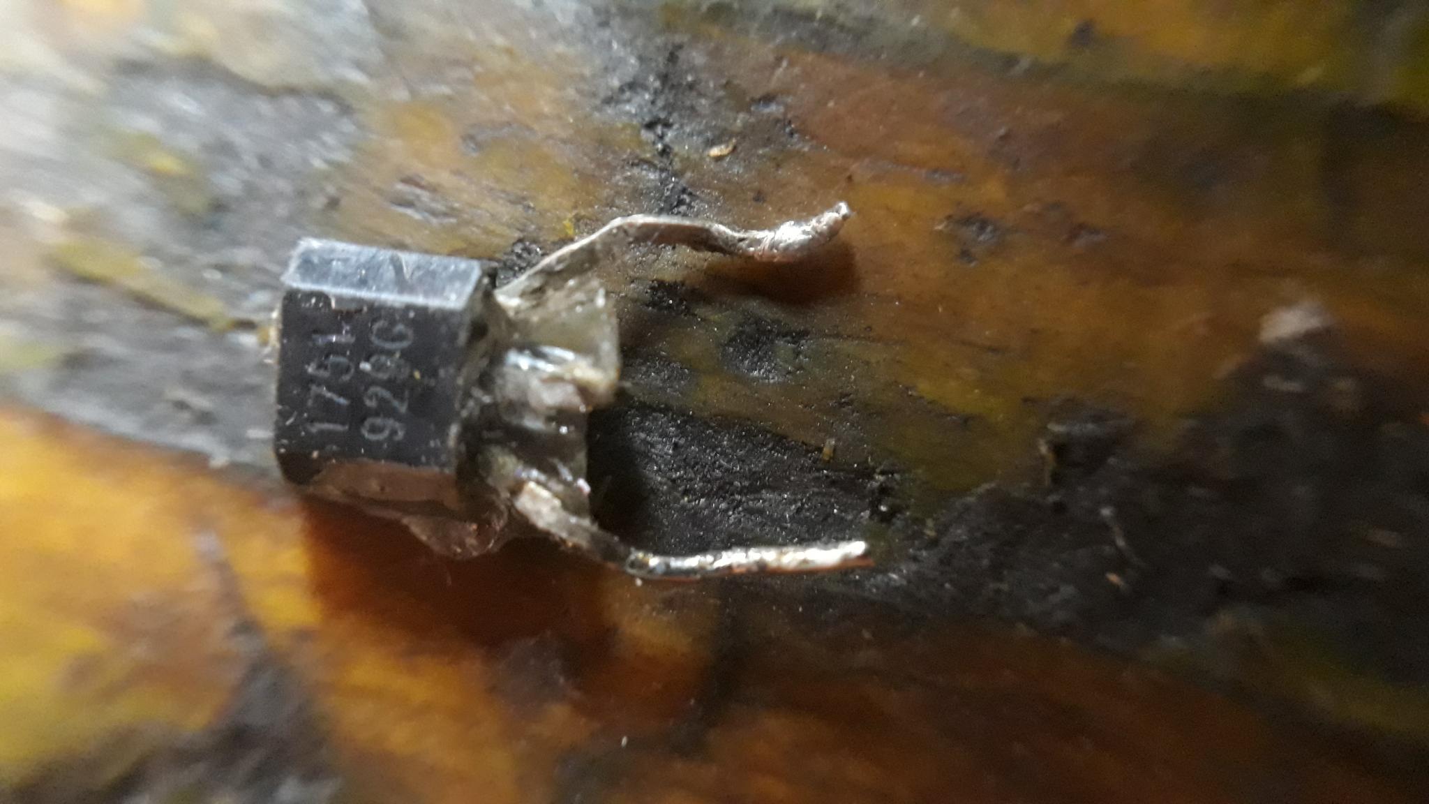

Kann mir jemand die Zahlen am Hallgeber übersetzen damit ich ein baugleiches Trumm organisieren kann ? Google kennt des net.
Oder reicht es einen bipolaren von 4,5 bis 24V zu besorgen.
Die Herbrennbox arbeitet mit 8 Volt und er soll a8us und einschalten.
Vielen Dank
Uwe, der heut einen hinnigen 900kg Bisonbullen 100m aus dem Wald gezogen hat :oops:

Beitragvon KNEPTA » Di 05 Nov, 2019 21:29
Besseres Bild

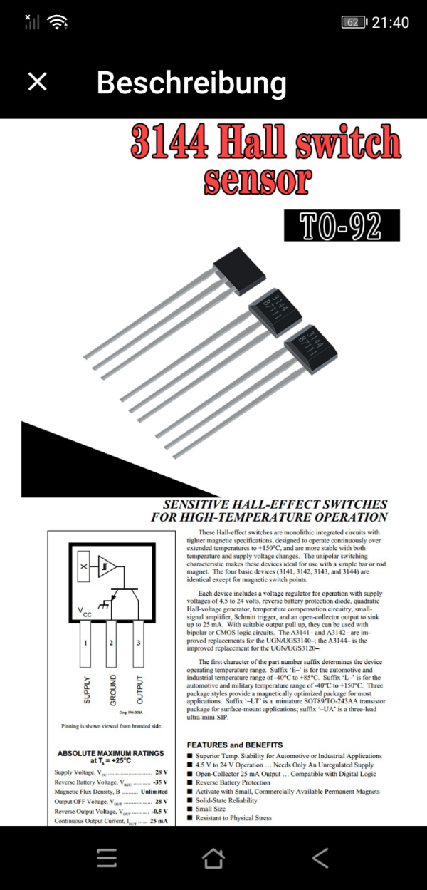

Beitragvon Herbert H » Di 05 Nov, 2019 21:59
Ich glaub das ist so was. Gibt es im China Laden.

Den TLE4935 gibts auch beim conrad das ist ein Bipolarer für die Anwendung im Automotivem Umfeld, der sollte auch funktionieren.
Die Beschaltung unterscheidet sich aber vom AH3774
https://www.diodes.com/assets/Datasheets/AH3774.pdf
Seite 2 die Schaltung
https://pdf1.alldatasheet.com/datasheet ... E4905.html
Im Bild 8 die Schaltung
Beiträge: 6872
Re: Frage an die Hallgeberspezialisten
Beitragvon lallemang » Mi 06 Nov, 2019 10:49
Vielleicht guck' ich ja falsch. Ich seh' den Unterschied nicht. :?
Bei beiden wird der Ausgang im Ruhezustand über einen externen Widerstand auf High gesetzt
und dann mit Strombegrenzung-blabla auf Low gezogen. :gruebel:

Beitragvon andi » Mi 06 Nov, 2019 11:15
lallemang hat geschrieben:Vielleicht guck' ich ja falsch. Ich seh' den Unterschied nicht. :?
Nein gibt keinen Unterschied ;)
Der TEL ist nur einfacher zu besorgen (zumindest für mich ;) ), den gibts im nächstem Conradshop für unter 2€ + was kostet ein Brief derzeit ?
Auch wollte ich eine Alternative zeigen.

Ich hab drei genau solche wie im ersten Beitrag hier liegen. Problem gelöst ...
